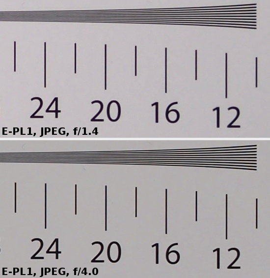

Poniżej prezentujemy wycinki centrum naszej tablicy testowej pobrane z plików JPEG. Przypominamy, że JPEG-i miały najniższy dostępny poziom wyostrzania, który w przypadku aparatów Mikro 4/3 i tak jest przeważnie stosunkowo wysoki.
Panasonic Leica DG Summilux 25 mm f/1.4 ASPH. - Rozdzielczość obrazu
