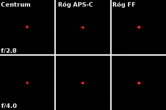

Koma jest korygowana bardzo dobrze. W rogu matrycy APS-C/DX jest wpływ na obraz diody jest praktycznie niezauważalny, a w rogu pełnej klatki niewielki. Obiektyw zasługuje tutaj na zdecydowaną pochwałę.
Sigma 105 mm f/2.8 EX DG OS HSM Macro - Koma, astygmatyzm i bokeh
W podobnym tonie możemy się wypowiadać o korygowaniu astygmatyzmu. Średnia różnica pomiędzy poziomymi a pionowymi wartościami funkcji MTF50 wyniosła bowiem tylko 3.4%, co jest wielkością bardzo małą.

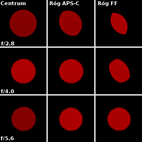

Poniższe zdjęcia rozogniskowanego obrazu diody mogą pomóc ocenić to jak obiektyw oddaje nieostrości. W szczególności widać, że przysłona jest faktycznie ładnie ukołowiona, a światło w nieostrościach rozkłada się równomiernie.
