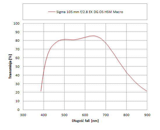

Zacznijmy od wykresu transmisji, którą zmierzyliśmy wykorzystując spektrofotometr.
Sigma 105 mm f/2.8 EX DG OS HSM Macro - Odblaski i transmisja
Jak widać, maksymalna transmisja wynosząca około 85% jest osiągana dla światła czerwonego. Dla centrum zakresu widzialnego i światła niebieskiego notujemy już wartości w okolicach 80–82%. Wyniki te nie zachwycają. Aby jednak dobrze je ocenić, musimy stwierdzić jak powłoki testowanego obiektywu pracują na jednej granicy powietrze-szkło. Tych granic w Sigmie mamy aż 22 sztuki, a to oznacza, że na jednej granicy obiektyw traci średni 0.7–0.9% światła. To nie jest wynik, którym można się chwalić. Najlepsi producenci potrafią schodzić tutaj do wartości 0.2%, a sama Sigma pokazała już niejednokrotnie, że potrafi zrobić lepsze powłoki.

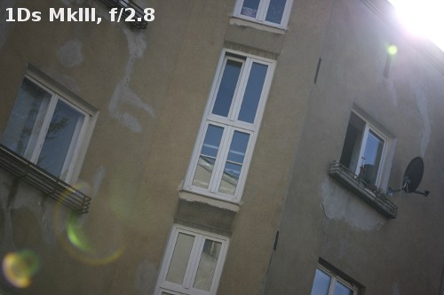

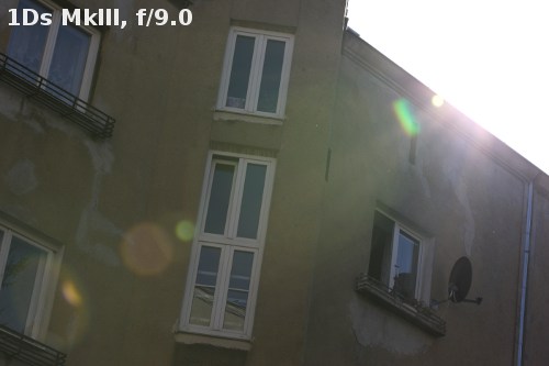

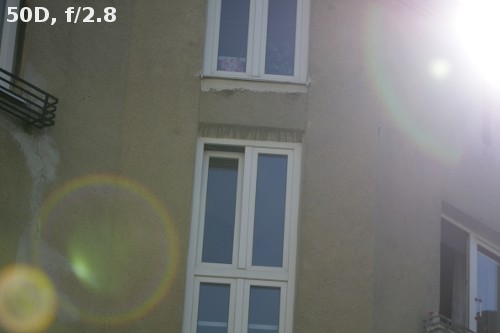

Czy wobec przeciętnych osiągów w transmisji, możemy liczyć na dobre zachowanie przy pracy pod ostre światło? Niestety nie. Wynik jest tym bardziej zaskakujący, że Sigma wielokrotnie udowadniała, iż potrafi robić obiektywy, które pod ostre światło pracują idealnie. Tutaj niestety mamy kompletną porażkę, co doskonale widać na poniższych zdjęciach.
