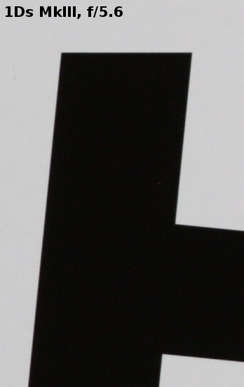

Rzut okiem na poniższe zdjęcia pokazuje, że obiektyw nie ma problemów z podłużną aberracją chromatyczną.

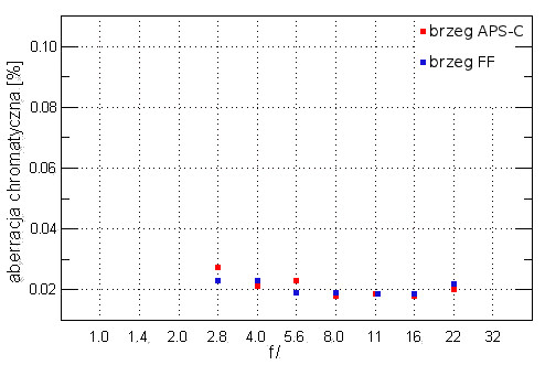

Poniższy wykres pokazuje wyniki naszych pomiarów poprzecznej aberracji chromatycznej, przeprowadzone na brzegu matrycy APS-C oraz pełnej klatki. Obiektyw na obu detektorach pokazuje podobny poziom wynoszący około 0.02%, który na dodatek nie jest zależny od wartości przysłony. Oczywiście należy zaznaczyć, że jest to poziom znikomy, który zupełnie nie będzie nam przeszkadzał. Tutaj Sigma wypada odrobinę lepiej od Canona, który pokazywał aberrację na poziomie 0.06–0.08% oraz także lepiej od Nikkora, u którego notowaliśmy wartości w okolicach 0.05–0.07%.
