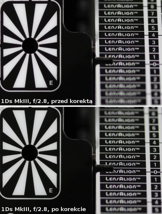

Celności mechanizmu trudno coś zarzucić, bo liczba pomyłek nie przekraczała 5%. Tyle, że musimy zaznaczyć, że było to dopiero po skalibrowaniu autofokusa. Przed kalibracją, zarówno na 1Ds MkIII jak i na 50D obiektyw pokazywał wyraźny back-fokus. Ustawienie parametru mikrokalibracji na wartość −15 jednostek pozwalało już cieszyć się właściwym miejscem ustawiania ostrości.
