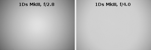

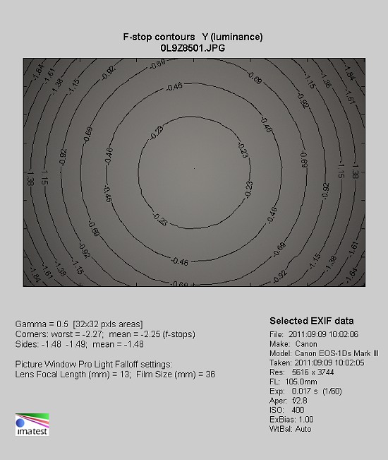

Zajmijmy się teraz zachowaniem na pełnej klatce. Rzut okiem na poniższe miniaturki pokazuje, że tym razem problemy są poważne.
Sigma 105 mm f/2.8 EX DG OS HSM Macro - Winietowanie
Na maksymalnym otworze względnym winietowanie sięga aż 54% (−2.25 EV) i jest wyraźnie większe niż u bezpośrednich konkurentów. Przymknięcie przysłony do f/4.0 powoduje poważne ograniczenie tej wady, ale wciąż jest ona widoczna i jej poziom wynosi 26% (−0.87 EV). Dopiero zastosowanie przysłony f/5.6 likwiduje problem prawie całkowicie (7%).
