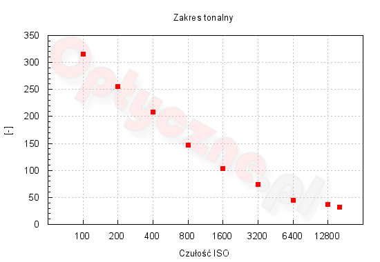

Zakres tonalny
Zakres tonalny, będący miarą liczby rozróżnianych przejść tonalnych pomiędzy skrajnymi wartościami czerni i bieli, mówi nam, jak bardzo szum redukuje jakość zdjęcia, powodując posteryzację.
Zakres tonalny wyznaczyliśmy w oparciu o serię zdjęć tablicy Kodak Q-14. Pomiarów dokonaliśmy na surowych plikach przekonwertowanych uprzednio do 48-bitowych TIFF-ów bez demozaikowania.
Sony A3000 - Zakres i dynamika tonalna
Z wykresu przedstawionego powyżej możemy odczytać, że dla najniższej czułości liczba tonów sięga 320, czyli otrzymujemy 8.3-bitowy zapis danych. To całkiem dobry wyniki gwarantujący wizualnie gładkie przejścia tonalne, bez widocznej posteryzacji. Widać, że zwiększanie czułości powoduje spadek zakresu tonalnego do wartości 5 bita dla ISO 16000. Daje to nam około 32 przejścia tonalne.

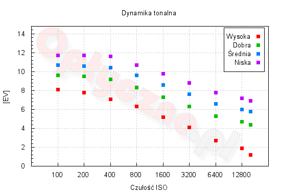

Dynamika tonalna
Dynamikę tonalną wyznaczyliśmy w oparciu o serię zdjęć tablicy Kodak Q-14. Pomiary wykonaliśmy na surowych plikach przekonwertowanych uprzednio do 48-bitowych TIFF-ów bez demozaikowania. Na wykresie przedstawiamy wartości zakresu tonalnego dla wysokiej, dobrej, średniej i niskiej jakości obrazu. Odpowiada to stosunkom sygnału do szumu na poziomie 10, 4, 2 i 1.
Dla najlepszej jakości obrazu przy ISO 100 testowany aparat notuje wartość na poziomie 8.1 EV, co śmiało można uznać za dobry wynik. Dla przykładu, Samsung NX1100 może pochwalić się maksymalnym wynikiem wynoszącym jedynie 7.8 EV. Co więcej przewagę bezlusterkowca Sony widać również dla wyższych czułości. Testowany aparat dość wyraźnie wyprzedza w tej kategorii również EOS-a M, choć w miarę wzrostu czułości jego przewaga nieco maleje.
Sony A3000 może się również pochwalić dobrymi wynikami dla pozostałych kryteriów jakości obrazu. Przy SNR=1 maksymalna wartość jaką osiąga dla ISO 100 wynosi aż 11.7 EV. W tym przypadku prezentuje on porównywalny poziom z NX1100. Dla wyższych czułości można jednak zauważyć nieznaczną przewagę testowanego aparatu nad bezlusterkowcem Samsunga.
