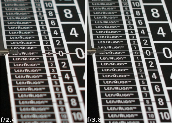

Jeśli chodzi o podłużną aberrację chromatyczną to daje się ona troszkę we znaki na maksymalnym otworze względnym, co widać dobrze na poniższym zdjęciu. Wada ta jednak zmniejsza się znacząco po przymknięciu obiektywu o jedną wartość ekspozycji.
Samsung NX 16 mm f/2.4 - Aberracja chromatyczna

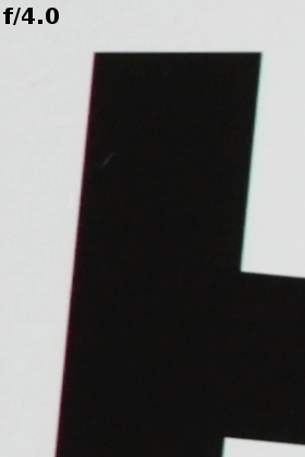

Poprzeczna aberracja chromatyczna, dla odmiany, prawie nie zależy od wartości przysłony i w całym ich zakresie trzyma się poziomu 0.09%, który jest uznawany za granicę pomiędzy aberracją małą i średnią. To znów wynik o klasę lepszy od Sony 2.8/16, które pokazywało aberrację na bardzo dużym poziomie (w zakresie 0.17–0.22%).
