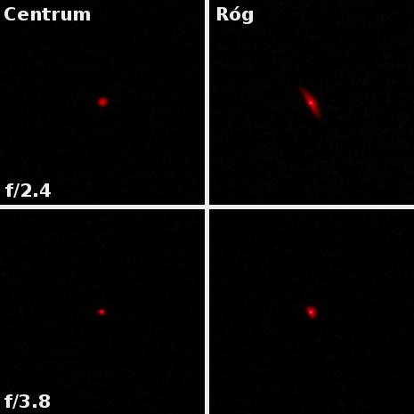

Jak widać z poniższych wycinków, na maksymalnym otworze względnym, koma jest bardzo duża i ma mocny wpływ na pogorszenie jakości obrazu na brzegu kadru. Pocieszające jest to, że po przymknięciu przysłony o 1 EV wada ta zmniejsza się znacząco.

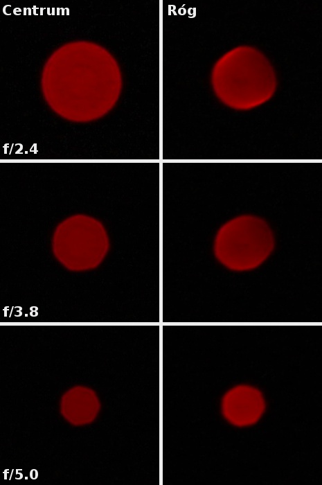

Poniższe zdjęcia pokazują rozogniskowany obraz diody umieszczonej w centrum kadru i w jego rogu. Widać, że szczególnie w rogach kadru rozkład światła w krążku świetlnym jest mocno nierównomierny, a to sugeruje niezbyt ładny wygląd nieostrości.
