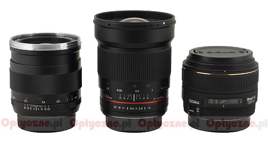

Tradycyjnie już rozdział ten zaczniemy od porównania testowanego obiektywu z jego bezpośrednią konkurencją. Umożliwi nam to niniejsza tabela. Rzuca się w oczy kilka różnic. Samyang ma mniej listków przysłony niż Zeiss, Nikkor i Sigma, a jednocześnie jest najbardziej skomplikowany optycznie. Stąd, po części, wynika jego największa w całej stawce waga i całkiem pokaźne gabaryty. W szczególności, jest on najdłuższym obiektywem z całej prezentowanej grupy.
Rzut okiem na poniższe zdjęcie pozwala porównać Samyanga z Zeissem 2/25 i niepełnoklatkową Sigmą 1.4/30.

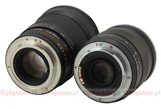

Bezpośrednie zestawienie Samyanga z Zeissem nie wypada dobrze dla tego pierwszego. Gdy trzymamy oba obiektywy w ręku, Zeiss jawi się jako mały, pancerny granat, którym można wbijać gwoździe. Samyang w tym starciu wygląda na instrument znacznie mniej solidny.
Samyang 24 mm f/1.4 ED AS UMC - Budowa i jakość wykonania
Samyang 24 mm f/1.4 ED AS UMC i Zeiss Distagon 25 mm f/2.0 T* ZE

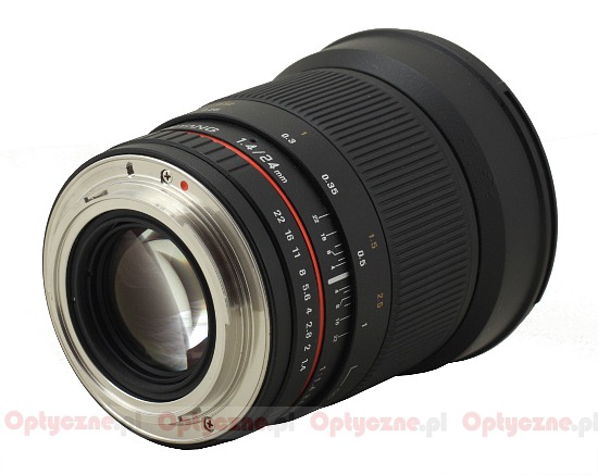

Trzeba być jednak uczciwym i wyraźnie zaznaczyć, że wiele elementów Samyanga jest także wykonanych z metalu. Obiektyw zaczyna się bowiem metalowym bagnetem, który otacza tylną soczewkę obiektywu o średnicy 34 mm. W testowanej przez nas wersji na bagnecie Canona obiektyw nie zawiera żadnych styków. Możemy więc zapomnieć o przekazywaniu podstawowych danych do EXIF-a, potwierdzaniu ostrości i co jest chyba największą wadą, sterowaniu przysłoną z poziomu korpusu. Szczerze mówiąc brak styków nas dziwi. Taką wadę można było wybaczać Samayangom kosztującym mniej niż 1000 zł. Gdy jednak mamy do czynienia z obiektywem kosztującym 2500 zł wymagania znacznie rosną i brak styków jest poważną wadą. Za podobną kwotę możemy przecież kupić takie obiektywy Zeissa jak Planar 1.4/50 czy Distagon 2/35, a u nich styki przecież są.
Tylna soczewka obiektywu jest ruchoma. Znajduje się ona na równi z bagnetem dla ostrości ustawionej na nieskończoność i chowa się około pół centymetra w obudowę, gdy przechodzimy do minimalnej odległości ogniskowania. Ruch tylnej soczewki nie pociąga za sobą ruchu przedniej soczewki. Obiektyw nie ogniskuje więc poprzez ruszanie w przód i w tył całym układem optycznym lecz zmienia wzajemne położenia soczewek między sobą. W efekcie zmienia się też ogniskowa obiektywu i jego pole widzenia. Widać to było bardzo wyraźnie, gdy takie same ujęcia robiliśmy jednocześnie Samyangiem i Zeissem 2/25. Gdy ustawiamy ostrość na obiekty znajdujące się w odległości około 1 metra od nas, pole widzenia Zeissa (mającego formalną ogniskową większą od Samyanga) było większe niż Samyanga. Zaciekawiło nas to do tego stopnia, że zdecydowaliśmy się zmierzyć dokładnie pole widzenia Samyanga.

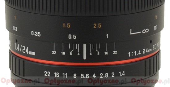

Przechodząc na właściwy korpus obiektywu, najpierw znajdziemy na nim wąski, nieruchomy pierścień wykonany z pokrytego czarną farbą metalu. Zaraz za nim natrafimy na wykonany z tworzywa sztucznego i karbowany pierścień do zmiany przysłony. Ma on 8 mm szerokości. Przysłonę możemy zmieniać z krokiem 0.5 EV oprócz przejść z f/1.4 na f/2.0 i f/16 na f/22, gdzie do dyspozycji mamy tylko i wyłącznie skok 1 EV. Tutaj kłania się brak sterowania przysłoną z poziomu korpusu, który w dobrych obiektywach dopuszcza przecież krok 0.3 EV.
Kolejny element korpusu to wąski czerwony pasek, za którym mamy kolejny nieruchomy i metalowy element obudowy. Na nim naniesiono nazwę i parametry obiektywu, a także skalę głębi ostrości ze znacznikami dla przysłon f/22, f/16, f/11, f/8.0, f/5.6 i f/4.0.

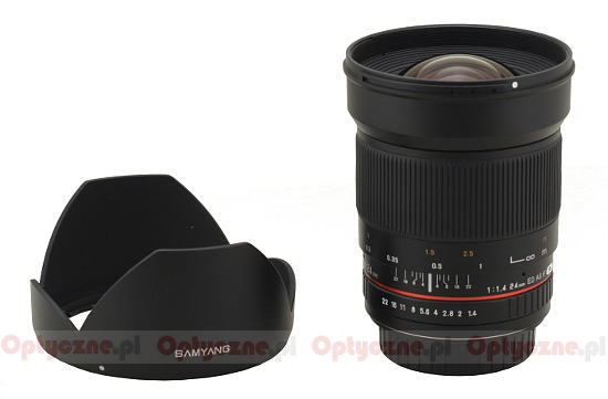

Kupujący dostaje w zestawie oba dekielki, tulipanową osłonę przeciwsłoneczną oraz miękki futerał.
