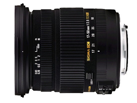

Sigma Corporation zapowiedziała wprowadzenie na rynek nowego, uniwersalnego obiektywu zmiennoogniskowego o stałym świetle f/2.8 oraz wyposażonego w stabilizację obrazu OS i ultradźwiękowy silnik autofokusa HSM. Obiektyw należy do najwyższej serii instrumentów tego producenta oznaczonej symbolem EX.
Jeśli chodzi o ofertę stosunkowo jasnych zamienników obiektywu kitowego, największy wybór oferuje firma Sigma. Niedawno pojawiła się nowa wersja bardzo popularnego modelu 17–70 mm. Od roku 2004 jest na rynku model 18–50 mm f/2.8 EX DC, który w roku 2006 został unowocześniony i troszkę zmienił nazwę na 18–50 mm f/2.8 EX DC Macro. Dodatkowo, niespełna rok temu światło dzienne ujrzał obiektyw 18–50 mm f/2.8–4.5 DC OS HSM.
Poczynania Sigmy nie dziwią, bo konkurencja w tym segmencie jest bardzo duża. Canon i Nikon oferują swoim użytkownikom drogie lecz bardzo dobre optycznie modele 17–55 mm f/2.8. Tamron ma dwa obiektywy o parametrach 17–50 mm f/2.8 – jeden bez stabilizacji, drugi z nią. Tokina z Pentaxem oferują zaś model 16–50 mm f/2.8 mm.
Jak widać, główną bolączką Sigmy jest to, że zaczyna się ona od 18 mm, a konkurenci od 16–17 mm. Różnica niby nie jest duża, ale gdy spojrzymy na kąty widzenia, robi się poważna z jednego prostego powodu. Sigma, dla obiektywów przeznaczonych ma małą matrycę, podaje pola widzenia dla formatu swojej matrycy Foveon, która ma mnożnik 1.7x – zauważalnie większy od 1.6x Canona czy 1.5x matryc stosowanych przez Nikona, Pentaxa czy Sony. W efekcie, podawane w specyfikacjach kąty widzenia na najkrótszej ogniskowej, wypadają bardzo dla Sigmy niekorzystnie. Przykładowo, Tokina 16–50 mm f/2.8, na matrycy DX Nikona, da nam kąt widzenia sięgający 83.1 stopnia. Sigma 18–50 mm f/2.8, na matrycy Foveona daje zaś kąt widzenia 69.3 stopnia. Porównując więc specyfikacje na papierze Sigma wydaje nam się dużo gorsza.
Sigma 17-50 mm f/2.8 EX DC OS HSM - nowy, jasny zoom uniwersalny
Opisane powyżej fakty były najprawdopodobniej przyczyną wypuszczenia na rynek dzisiejszej premiery czyli modelu Sigma 17–50 mm f/2.8 EX DC OS HSM. Jego specyfikacja podaje zakres kątów widzenia od 72.4 do 27.9 stopnia, ale znów trzeba pamiętać, że to wynik dla matrycy Foveon. Na matrycach o mnożniku 1.5x zakres tych kątów zwiększa się do 79.7–31.7 stopnia.
Nowy obiektyw wyposażono w optyczną stabilizację obrazu OS oraz w ultradźwiękowy napęd autofokusa HSM. Tym samym, jedynym obiektywem na rynku, który jest w stanie dać podobne parametry oraz stabilizację i ultradźwięki jest Canon 17–55 mm f/2.8 IS USM. Odpowiedni Nikkor nie ma stabilizacji, a Tamronowi brakuje napędu ultradźwiękowego autofokusa.
Nowa Sigma 17–50 mm f/2.8 składa się z 17 elementów ustawionych w 13 grupach. Zastosowano tam dwa elementy z nowego rodzaju szkła niskodyspersyjnego FLD (“F” Low Dispersion), którego własności mają być analogiczne do drogiego i świetnie korygującego aberrację chromatyczną fluorytu. Dodatkowo, mamy tam trzy elementy asferyczne: jeden hybrydowy, a dwa wykonane w technologii „glass mold”. Obrazu całości dopełnia przysłona o siedmiu listkach, którą możemy domknąć do f/22.
W stosunku do bezpośredniego poprzednika pogorszyła się praca w trybie makro (co zaowocowało zniknięciem członu MACRO w nazwie obiektywu). Poprzedni model ogniskował od 0.2 metra i dawał powiększenie 1:3, tutaj mamy odpowiednio 0.28 metra i 1:5. To jednak i tak wynik lepszy od konkurentów, u których minimalna odległość ostrzenia wynosi od 0.29 do 0.36 metra.
