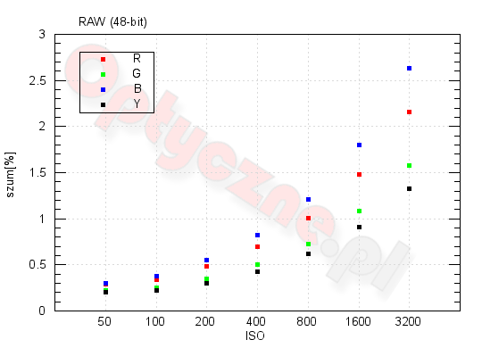

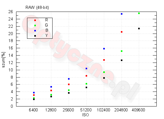

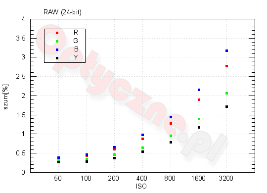

Spójrzmy teraz na wyniki pomiarów szumu, jakie przeprowadziliśmy na podstawie surowych zdjęciach tablicy Kodaka Q-14, przekonwertowanych wcześniej do 24-bitowych TIFF-ów. Ze względu na szeroki zakres dostępnych czułości oraz wysokie wartości poziomu szumu dla maksymalnego ISO, zdecydowaliśmy się zaprezentować wyniki na dwóch oddzielnych wykresach.
Nikon D4s - Szumy i jakość obrazu w RAW
W przebiegu wykresu nie widać właściwie niczego podejrzanego. W miarę zwiększania czułości szum wzrasta wykładniczo i w zakresie natywnych ISO nie widać żadnych niepokojących załamań. Warto jeszcze dodać, że dla czytelności drugiego wykresu ograniczyliśmy jego zakres od góry, w wyniku czego nie zmieściły się na nim wartości czerwonej i niebieskiej składowej szumu dla ISO 409600, które wyniosły odpowiednio 41% i 45%.

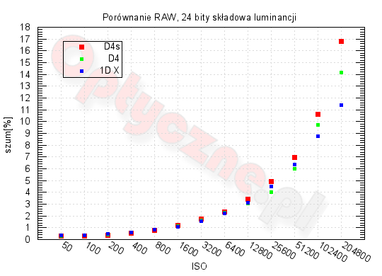

Spójrzmy teraz na poniższy wykres, który prezentuje porównanie składowej luminancji dla D4s, jego poprzednika i EOS-a 1D X.
Do czułości ISO 12800 różnic pomiędzy porównywanymi aparatami nie widać, albo są one minimalne. Widać jednak, że dla wyższych czułości szum w D4s jest nieco wyższy niż w poprzednim modelu. Być może częściowo jest spowodowane wspomnianym przy omawianiu zdjęć scenki wyraźnie mniejszym nasyceniem kolorów w D4. Z drugiej jednak strony ma to głównie wpływ na kolorowe składowe szumu a nie składową Y. Mimo to, różnice pomiędzy D4s, a D4 są nieduże i dotyczą niemal wyłącznie rozszerzonego zakresu ISO. Co ciekawe również, pomiary składowej Y wskazują na przewagę 1D X na najwyższych czułościach, mimo iż na zdjęciach scenki lustrzanka Canona wydawała się szumieć bardziej.

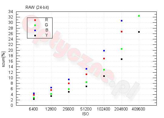

Tradycyjnie na koniec części dotyczącej szumu na surowych plikach, prezentujemy również wykres przedstawiający pomiary przeprowadzone na RAW-ach przekonwertowanych do 48-bitowych TIFF-ów. W tym przypadku również zastosowaliśmy analogiczny podział na dwa wykresy, by w bardziej przejrzysty sposób zaprezentować otrzymane wartości. Ponadto zakres drugiego wykresu ograniczyliśmy od góry, w wyniku czego nie zmieściły się na nim wartości czerwonej i niebieskiej składowej szumu dla ISO 409600, które wyniosły odpowiednio 34% i 40%.
