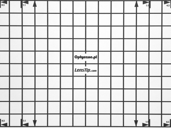

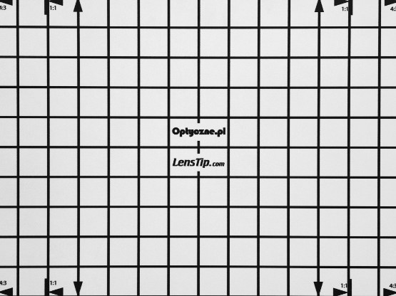

Korpusy Mikro 4/3 zwykle korygują dystorsję swoich obiektywów – tutaj jednak nie stwierdziliśmy obecności tego procesu. Zresztą jego pojawienie się zupełnie nie było potrzebne, bo dystorsja jest niewielka. Zarówno w przypadku plików JPEG, jak i na RAW-ach, notujemy niewielką „poduszkę”, której wartość określiliśmy odpowiednio na 0.55% i 0.58%. Widać, że obie wielkości, w granicach błędów pomiarowych (które w tym przypadku wynoszą około 0.1%), są identyczne.
Olympus E-PL1, JPEG
Olympus M.Zuiko Digital 75 mm f/1.8 ED - Dystorsja
Olympus E-PL1, RAW
