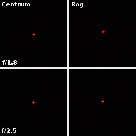

Koma w testowanym obiektywie jest niewielka. Widać ją tylko na maksymalnym otworze względnym, ale nawet tam nie jest uciążliwa. Wada ta znika praktycznie całkowicie po lekkim przymknięciu przysłony.

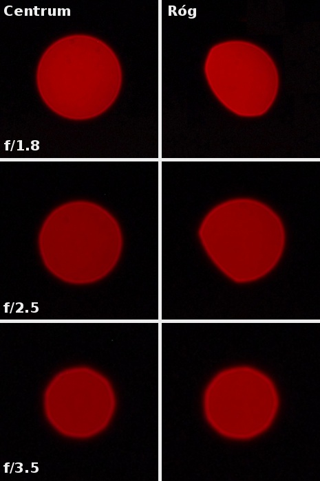

Zobaczmy teraz jak wyglądają obrazy rozogniskowanych punktów świetlnych. Oprócz zauważalnej obwódki na samej krawędzi krążka, nie widać żadnych ekstremów lokalnych, a światło rozkłada się równomiernie. Pozaogniskowe obrazy dawane przez obiektyw i generowane przezeń rozmycie tła powinny być odbierane jako przyjemne dla oka.
