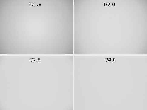

Poniższe miniaturki pozwolą nam ocenić jak wygląda winietowanie Olympusa 1.8/75.
Olympus M.Zuiko Digital 75 mm f/1.8 ED - Winietowanie

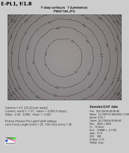

Na maksymalnym otworze względnym spadek jasności w rogach kadru sięga 28% (−0.98 EV). Nie jest to wartość mała i daje się ją zauważyć. Wciąż jednak zasługuje na miano umiarkowanej. Na przysłonie f/2.0 winietowanie zmniejsza się do wartości 21% (−0.69 EV). Problem zupełnie przestaje doskwierać na otworze względnym f/2.8, gdzie wada ta spada do 10% (−0.31 EV). Warto tutaj nadmienić, że wyniki uzyskane na plikach JPEG i RAW są do siebie bardzo podobne i różnice pomiędzy nimi nie przekraczają 2%, a więc w granicach błędów pomiarowych są ze sobą zgodne.
