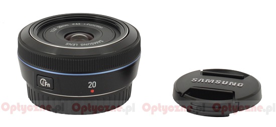

Samsung NX 20 mm f/2.8 to klasyczny obiektyw typu „naleśnik”. Niezbyt duży, lekki i poręczny. Porównanie jego parametrów do bezlusterkowej konkurencji prezentuje niniejsza tabela. Pomimo nienajlepszego światła Samsung wcale nie jest obiektywem najmniejszym i najlżejszym. Lżejszy od niego jest Olympus, a mniejszy Canon. W ogóle, patrząc na konkurencję, wydaje się błędem zastosowanie światła f/2.8. Warto przecież zwrócić uwagę, że nawet w systemie Samsunga pozostałe „naleśniki” są jaśniejsze i w tej kwestii dobrze wyglądają na tle konkurencji. Znacznie więc lepiej w ofercie firmy wyglądałby model 2/20, który byłby wtedy bardzo uniwersalnym obiektywem, którego nie chciałoby się zdejmować z korpusu.

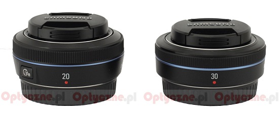

Co ciekawe, Samsung 2.8/20 jest wyraźnie większy od swojego jaśniejszego kuzyna o parametrach 2/30. Widać to doskonale na poniższym zdjęciu.

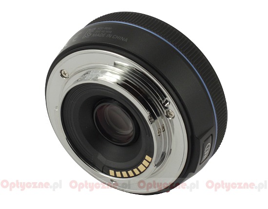

Samsung 2.8/20 zaczyna się metalowym bagnetem zawierającym osiem styków. Wewnątrz bagnetu znajdziemy tylną soczewkę obiektywu, która ma średnicę około 15 mm. Soczewka rusza się wraz z całym układem, odsuwając się na ponad pół centymetra od matrycy, gdy przechodzimy do minimalnej odległości ogniskowania. Wraz z jej odsunięciem w obiektywie pojawia się szpara, przez którą widać elementy elektroniki.

Już na właściwym korpusie obiektywu znajdziemy czerwoną kropkę ułatwiającą mocowanie bagnetu do aparatu oraz oznaczenie ogniskowej obiektywu tuż nad nią. Co ciekawe, ten element obudowy jest w obiektywie plastikowy, a w modelu 2.4/16 był metalowy. Po drugiej stronie obiektywu mamy numer seryjny i informację, że obiektyw został wyprodukowany w Chinach. To także ciekawe, bo inne „naleśniki” Samsunga przez nas przetestowane były wyprodukowane w Korei. Wydaje się, że od pewnego czasu Samsung zmienił miejsce produkcji swoich obiektywów. Pierwszy egzemplarz obiektywu 2.4/16, który testowaliśmy był wyprodukowany w Korei. Niedawno wpadł nam w ręce nowy egzemplarz tego samego obiektywu, który miał już napis „Made in China”. Podobnie jest z obiektywami 20–50 mm. Pierwsze „kity” tego typu dołączane w zestawach z aparatem NX100 były produkowane w Korei. Obecnie dostępne na rynku dostawy pochodzą już z Chin.
