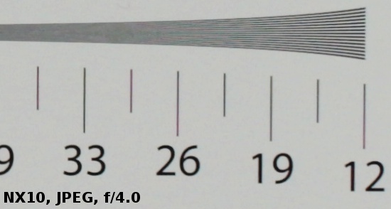

Na zdjęciach poniżej prezentujemy wycinki naszej tablicy testowej pobrane z plików JPEG zapisanych z najniższym dostępnym poziomem wyostrzania.
Samsung NX 20 mm f/2.8 - Rozdzielczość obrazu
