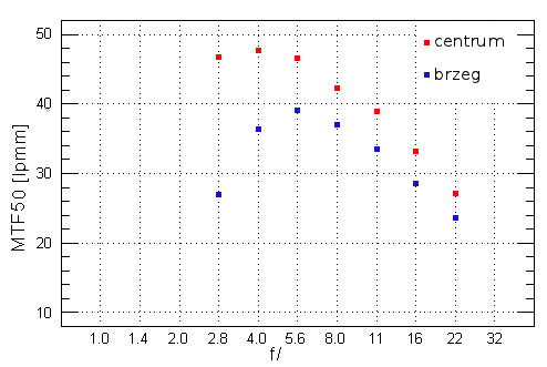

Mała liczba obiektywów systemu NX przetestowana dotychczas nie pozwala powiedzieć jednoznacznie, jakie maksymalne wyniki uzyskują tutaj najlepsze obiektywy. Dotychczas, w naszych testach prowadzonych na Samsungu NX10, z obiektywów stałoogniskowych pojawiły się głównie „naleśniki”, z których najlepsze docierały do poziomu około 50 lpmm. Tradycyjnie też za poziom przyzwoitości uznajemy rezultaty, jakie obiektywy notują w okolicach przysłony f/16. W tym przypadku są to wartości w przedziale 34–36 lpmm.
Wyniki obiektywu Samsung NX 20 mm f/2.8 uzyskane w centrum kadru i na jego brzegu prezentujemy na poniższym wykresie.
Samsung NX 20 mm f/2.8 - Rozdzielczość obrazu
Od razu rzuca się świetne zachowanie w centrum kadru na maksymalnym otworze względnym, gdzie obiektyw osiąga wartości w okolicach 47 lpmm. Przymykanie niewiele pomaga, bo rezultaty osiągane na przysłonach f/4.0 i f/5.6 wynoszą 47–48 lpmm. Nie są to osiągi rekordowe, ale biorąc pod uwagę światło obiektywu oraz jego gabaryty, w pełni nas satysfakcjonują i w tej kategorii testowany obiektyw śmiało możemy pochwalić.
Za swoją „naleśnikowatość” obiektyw płaci zachowaniem na brzegu kadru. Przede wszystkim bardzo mocno odstaje ono od tego co widać w centrum. Dodatkowo obraz na maksymalnym otworze względnym jest daleki od użyteczności i dopiero przymknięcie przysłony do f/4.0 sprowadza go do przyzwoitego poziomu.
