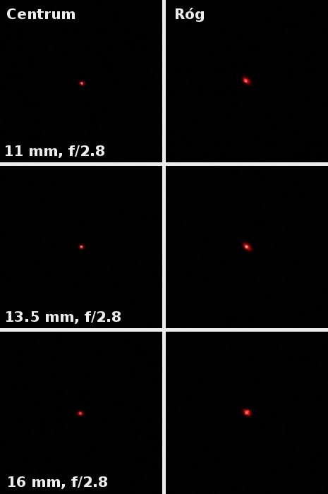

Koma nie jest korygowana idealnie, bo w przypadku każdej ogniskowej obraz diody w rogu kadru jest lekko zniekształcony. Zniekształcenia te wydają się największe dla środka zakresu ogniskowych. Nie jest to jednak problem, który możemy uznać za duży.
Szczerze mówiąc wynik tutaj uzyskany jest dla mnie miłym zaskoczeniem, bo wersja nr 1 poczynała sobie zauważalnie gorzej.
