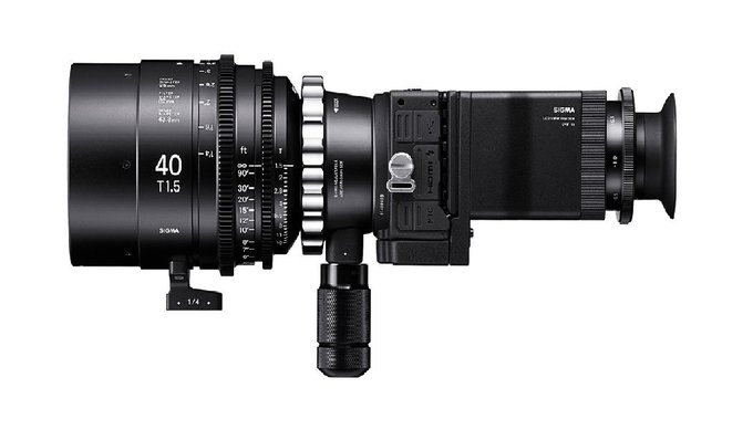

Ergonomicznym plusem są za to dedykowane akcesoria – zarówno te firmowe, jak i tworzone przez producentów niezależnych. W samej ofercie Sigmy znajdziemy:
- moduł z gorącą stopką, na której poza lampą błyskową możemy zamocować też akcesoria filmowe, takie jak lampy czy mikrofony,
- dodatkowy uchwyt boczny poprawiający trzymanie aparatu,
- większy uchwyt boczny zintegrowany z płytką typu „base plate”,
- osobną płytkę typu „base plate” pozwalającą podnieść aparat względem złączki statywowej,
- nakładkę na ekran pozwalającą używać go w charakterze wizjera,
- uchwyt dolny,
- adaptery na bagnet Canon EF i Arri PL.

Testowany aparat nie posiada osobnego wizjera. Możemy przekształcić weń ekran korzystając z akcesoryjnego adaptera lub kupić osobno zewnętrzny wizjer innej firmy. Jeśli chodzi o ekran, to oferuje on przekątną 3.15" i rozdzielczość 2.1 miliona punktów (ok. 1024×682 px). Pozwala on ze sporą precyzją ustawiać ostrość manualnie, nawet bez wspomagania się funkcjami takimi jak powiększenie kadru czy focus peaking. Oprócz tego możemy na nim wyświetlić zebrę czy waveform, co pomoże precyzyjnie ustawić ekspozycję. Jeśli chodzi o zastrzeżenia, ekran mógłby mieć ciut większą maksymalną jasność oraz oczywiście być ruchomy. Niemniej, ponownie, należy pamiętać, z jakiej klasy urządzeniem mamy do czynienia – przy tego rodzaju kamerach dość często stosuje się zewnętrzne ekrany oraz wizjery i mocuje je w sposób pozwalający na odpowiadającą użytkownikowi swobodę ruchu.
