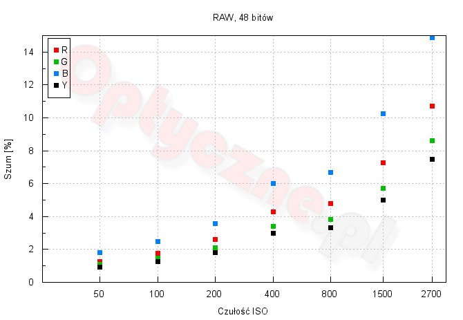

Czułość matrycy
Badanie to ma na celu pokazanie zachowania fotodiod matrycy, a nie jej realnej czułości w stopniach ISO, której zgodność producenci aparatów utrzymują dla formatu JPEG. Przestrzegamy zatem przed pochopnymi osądami. Jakiekolwiek odchyłki odnotowane w tym teście nie są powodem do zmartwień, gdyż zwykle są one korygowane do wartości nominalnej przy wywoływaniu pliku RAW (w korpusie aparatu przy wytwarzaniu bezpośrednio pliku JPEG lub też przy obróbce surowego pliku w komputerze). Realne problemy dotykają jedynie tego oprogramowania zewnętrznego, które nie posiada profili dedykowanych dla różnych aparatów.
Czułość wyznaczyliśmy zgodnie z normą ISO 12232, wykorzystując metodę pomiaru ilości światła niezbędnej do saturacji poszczególnych grup fotodiod sensora. Do pomiarów wykorzystaliśmy światłomierz Sekonic.
LG G4 - Właściwości matrycy
Wykres jednoznacznie pokazuje, że wszystkie czułości są skalibrowane poniżej wartości nominalnych. Średnie wartości ze wszystkich grup senseli są przesunięte o około 1 EV, choć ciekawsze zachowanie widzimy powyżej ISO 800, gdzie dodatkowo zauważamy zmianę charakterystyki przetwarzania matrycy. Nasuwa się ogólny wniosek, że pozostawiono miejsce dla obróbki sygnału, co przydać się może w lepszym odwzorowaniu jasnych partii obrazu.

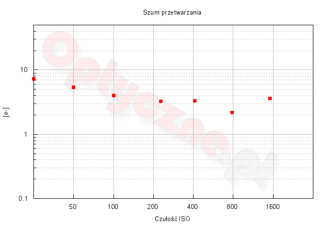

Szum przetwarzania
Kolejnym pomiarem jest tzw. szum przetwarzania (ang. readout noise), czyli całościowe zakłócenia generowane przez elektroniczny tor przetwarzania danych. Ilość tego szumu nie zależy od ilości padającego światła ani czasu ekspozycji.
Szum przetwarzania wyznaczyliśmy w oparciu o serię zdjęć bez dostępu światła przy najkrótszej możliwej do ustawienia migawce. Pomiarów dokonaliśmy na surowych plikach przekonwertowanych uprzednio do 48-bitowych TIFF-ów bez demozaikowania. Dane na wykresie zostały zaprezentowane w punktach odpowiadających realnym czułościom matrycy, a wyniki odwzorowują średnią wartość z wszystkich grup senseli.
Wyrażenie wyniku w elektronach pozwala śledzić jakość przetwarzania toru analogowo-cyfrowego. Widzimy, że przebieg pokrywa zakres wartości od 3 do 6 elektronów, z tym że najwyższe wartości pomiaru notujemy jedynie dla czułości ISO 50. Takie wyniki nie zachwycają, choć trudno o jednoznaczną krytykę, gdy tylko najniższa czułość negatywnie odstaje.

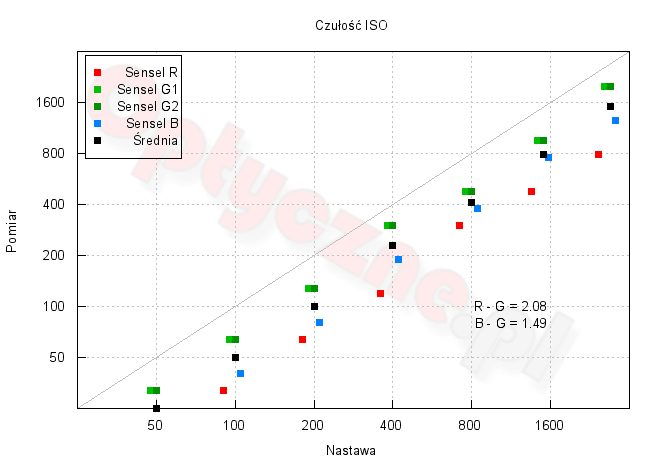

Współczynnik konwersji i wzmocnienie jednostkowe
Poniżej przedstawiamy współczynnik konwersji (ang. conversion gain) matrycy wyznaczony dla różnych nastaw ISO. Parametr ten definiuje liczbę elektronów przypadających na jednostkę kwantyzacji przetwornika ADC (tzw. ADU, ang. ADC unit). Analiza tych danych pozwala określić tzw. wzmocnienie jednostkowe, czyli cechę charakterystyczną każdej matrycy definiującą czułość, dla której współczynnik konwersji jest równy 1 – to znaczy wartość z przetwornika ADC pokazuje wprost liczbę przetworzonych elektronów.
Współczynnik konwersji wyznaczyliśmy w oparciu o serię zdjęć tablicy Kodak Q-14. Pomiarów dokonaliśmy na surowych plikach przekonwertowanych uprzednio do 48-bitowych TIFF-ów bez demozaikowania. Dane na wykresie zostały zaprezentowane w punktach odpowiadających realnym czułościom matrycy, a wyniki odwzorowują średnią wartość z wszystkich grup senseli.
Dla najniższej czułości na jedną jednostkę kwantyzacji przetwornika ADC przypada 7 elektronów. Daje to pojemność studni potencjałów (ang. full well capacity) na poziomie 7 ke–. Taki wynik należy uznać za bardzo niski, co nie powinno dziwić, gdy weźmiemy pod uwagę małą powierzchnię pojedynczej fotodiody. Taka mała wartości może też tłumaczyć wysoki szum przetwarzania pokazany na poprzednim wykresie. Z wykresu odczytać możemy, że punkt wzmocnienia jednostkowego wypada dla ISO 378, dla wyższych czułości powinniśmy obserwować charakterystykę grzebieniową histogramów. I faktycznie z wykresu ISO dla wyższych czułości odnotowaliśmy także zmianę w sposobie przetwarzania danych. Innymi słowy aparat G4 wyposażony jest we wzmacniacz o typowym, 4-stopniowym progu działania.

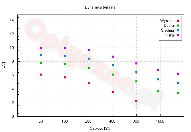

Dynamika tonalna
Dynamikę tonalną wyznaczyliśmy w oparciu o serię zdjęć tablicy Kodak Q-13. Pomiarów wykonaliśmy na surowych plikach przekonwertowanych uprzednio do 48-bitowych TIFF-ów bez demozaikowania. Na wykresie przedstawiamy wartości zakresu tonalnego dla wysokiej, dobrej, średniej i niskiej jakości obrazu. Odpowiada to stosunkom sygnału do szumu na poziomie 10, 4, 2 i 1.
Pierwsza rzecz, na którą chcemy zwrócić uwagę, to 10-bitowe przetwarzanie danych. To bardzo mała wartość dająca niewielkie pole manewru obróbce zdjęć w komputerze. Dla najlepszej jakości obrazu odnotowujemy poziom 6 EV dynamiki, co oznacza wprost, że format RAW jest w zasadzie nadmiarowy, o ile nie interesuje nas zaawansowane odszumianie zdjęć. Także dynamika dla wyższych czułości nie zachwyca, dla zachowania dobrej jakości zdjęć nie powinniśmy przekraczać czułości ISO 400.
