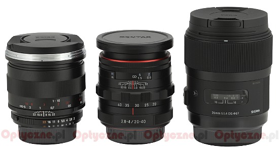

Na poniższym zdjęciu testowany Pentax 20–40 mm stoi pomiędzy Zeissem Makro-Planarem 2/50, a Sigmą A 35 mm f/1.4.

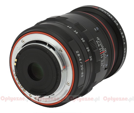

Pentax 20–40 mm rozpoczyna się metalowym bagnetem, który jest otoczony przez czerwoną, gumową uszczelkę zapewniającą szczelność połączenia aparat-obiektyw. Wewnątrz bagnetu znajdziemy styki i cienkie, czarne denko z otworem o średnicy 15 mm, przez który widać tylną soczewkę. Na denku widnieje napis „ASSEMBLED IN VIETNAM”. Tylna soczewka zmienia swoje położenie będąc na wysokości bagnetu dla ogniskowej 20 mm i chowając się na głębokość około 2.5 cm przy przejściu do ogniskowej 40 mm.

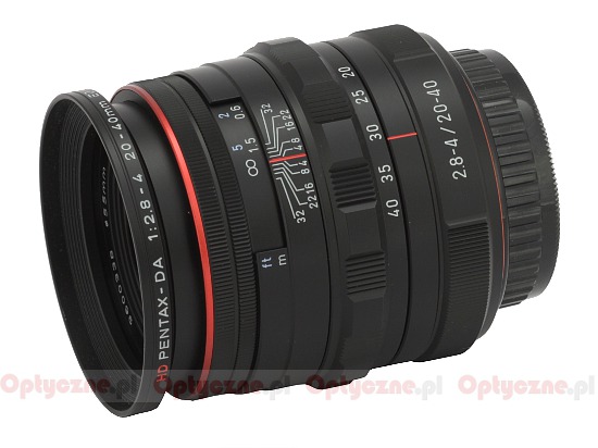

Właściwy korpus obiektywu jest metalowy i rozpoczyna się nieruchomym pierścieniem z napisem „2.8–4/20–40” z obu stron otoczonym drobnym karbowaniem. Kolejny element to pierścień do zmiany ogniskowej. Ma on szerokość 17 mm i ma wygodne wypustki oraz karbowanie. Jego pracy nie można nic zarzucić – jest płynna, równa i stawia właściwy opór.

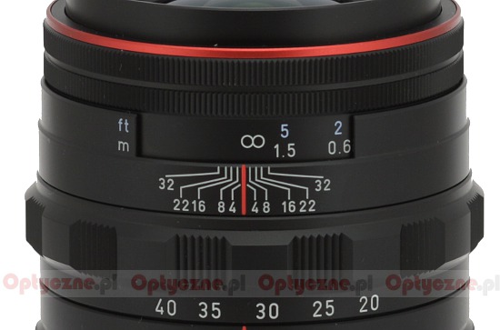

Idąc dalej natrafiamy na skalę głębi ostrości ze znacznikami dla f/32, f/22, f/16, f/8 i f/4. Obecność znacznika dla f/32 sugeruje, że skala dotyczy ogniskowej 40 mm, bo tylko dla niej mamy dostępną taką wartość przysłony.

Nad skalą mamy pierścień do manualnego ustawiania ostrości, który ma szerokość 11 mm i jest pokryty drobnym karbowaniem i ozdobiony czerwonym paskiem. Pierścień ten pracuje zarówno w trybie MF, jak i AF i jego pracy trudno cokolwiek zarzucić. Zastrzeżenia można mieć tylko do niewielkiego zakresu pracy – do przejechania całej skali odległości wystarcza obrót o kąt niespełna 70 stopni – to bardzo mało.

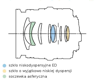

Wewnątrz obiektyw składa się z 9 soczewek ustawionych w 8 grupach. Jedna soczewka ma kształt asferyczny, jedną wykonano ze szkła niskodyspersyjnego ED, a jeszcze inną ze szkła o wyjątkowo niskiej dyspersji. W środku znajduje się jeszcze kołowa przysłona o dziewięciu listkach, którą możemy domknąć do wartości f/22 dla ogniskowej 20 mm i f/32 dla ogniskowej 40 mm. Firma Pentax chwali się dodatkowo zastosowaniem nowych, wydajnych powłok HD.

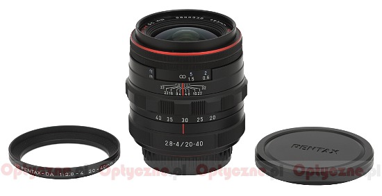

Kupujący dostaje w zestawie oba dekielki i miniaturową osłonę przeciwsłoneczną.
