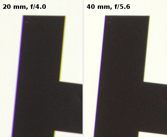

Jak widać z poniższych wycinków, testowany obiektyw nie ma praktycznie żadnych problemów z podłużną aberracją chromatyczną. Nie spodziewaliśmy się ich w tego typu konstrukcji i Pentax 20–40 mm nie zawiódł naszych oczekiwań.
Pentax HD DA 20-40 mm f/2.8-4.0 ED Limited DC WR - Aberracja chromatyczna i sferyczna

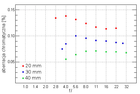

Gorzej jest z korygowaniem poprzecznej aberracji chromatycznej – szczególnie najkrótsza ogniskowa nie wygląda tutaj najlepiej.
Na kombinacji okolic maksymalnego otworu względnego i ogniskowej 20 mm aberracja dochodzi do wartości 0.14%, a to już granica poziomu dużego i średniego. Wraz z wydłużaniem ogniskowej aberracja spada – na 30 mm jej poziom możemy określić mianem średniego, a na 40 mm małego.

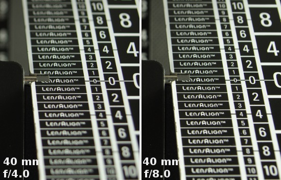

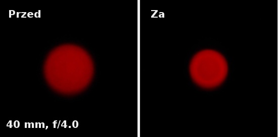

Jeśli chodzi o korygowanie aberracji sferycznej, to nie mamy tutaj żadnych poważnych zastrzeżeń. Obiektyw nie pokazuje „pływania” ogniska, a różnice w wyglądzie rozogniskowanych punktów świetlnych umieszczanych przed ogniskiem i za nim nie są duże.
