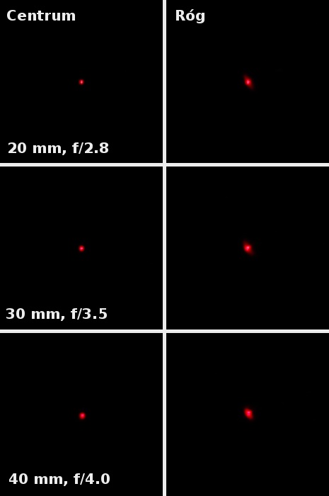

Trudno nie mieć zastrzeżeń do korygowania komy, bo jest ona widoczna i to dla każdej ogniskowej. Nie jest to może poziom wyjątkowo duży lub uciążliwy, ale przy takich parametrach i w tej klasie cenowej mogliśmy oczekiwać lepszego zachowania w tej kategorii.
Pentax HD DA 20-40 mm f/2.8-4.0 ED Limited DC WR - Koma, astygmatyzm i bokeh
Trochę lepiej wygląda sytuacja w przypadku astygmatyzmu. Średnia różnica pomiędzy poziomymi i pionowymi wartościami funkcji MTF50 wyniosła bowiem 6%, co uznajemy za wartość małą.

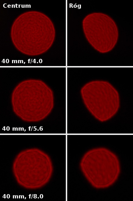

Wygląd rozogniskowanych punktów świetlnych jest dość ciekawy. Światło nie rozkłada się w nich równo, bo wnętrze krążka ma wyraźną kłaczkowatą strukturę. Wraz z przymykaniem przysłony narasta intensywność zewnętrznej obwódki. Niezbyt ciekawie wygląda sprawa winietowania. Nawet po przymknięciu przysłony do wartości f/8.0 krążek uzyskany w rogu kadru wciąż jest ścięty.
