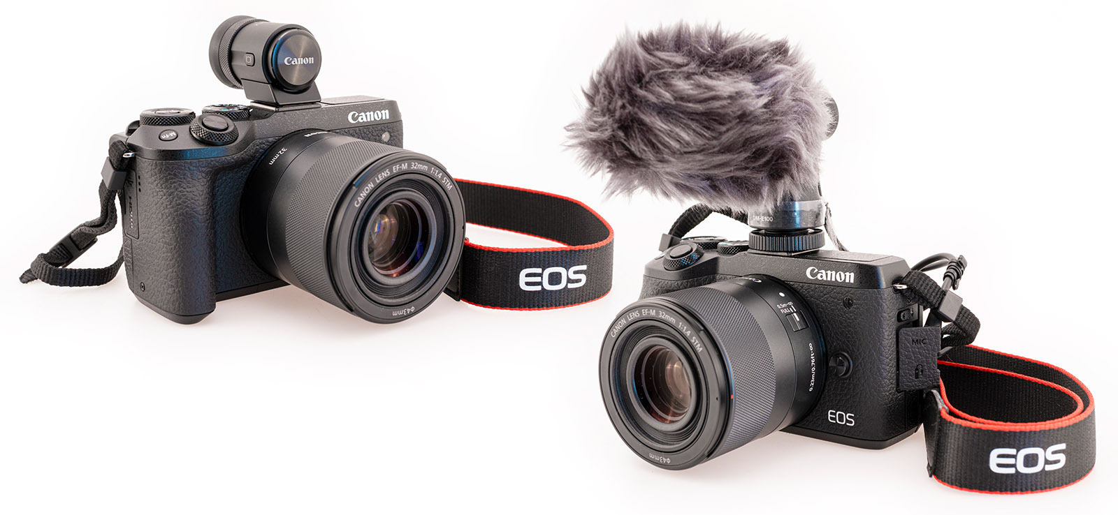

Canon EOS M6 Mark II sprawia na pierwszy rzut oka dość filigranowe wrażenie, spowodowane zapewne brakiem wystającego wizjera. Gdy jednak weźmiemy aparat do ręki, czuć, że został on przyzwoicie wykonany i mimo braku metalu w obudowie nie jest „tanią plastikową wydmuszką”. Do tego całkiem dobrze leży w ręce dzięki niewielkim ale dobrze wyprofilowanym punktom oparcia. EOS M6 Mark II nie został niestety uszczelniony.

Canon EOS M6 Mark II nie ma wizjera. Istnieje natomiast możliwość dokupienia zewnętrznego wizjera elektronicznego mocowanego na gorącej stopce. Ma on rozdzielczość 2.36 mln punktów (ok. 1086×724 pikseli) i ze względu na swoje umiejscowienie jest wygodniejszy w użytkowaniu niż np. wizjer w aparatach Sony serii A6xxx o identycznej rozdzielczości. Niestety kosztuje on około 1200 zł, ale z drugiej strony osoby nie potrzebujące wizjera nie muszą go przecież kupować.

W przypadku ekranów uchylanych do góry zawsze pojawia się pytanie, co zrobić, jeśli równolegle z ekranem chcemy np. zamocować mikrofon na gorącej stopce. Zazwyczaj jedynym rozwiązaniem jest jakieś akcesorium, które pozwala przesunąć mikrofon gdzieś indziej. Canon oferuje tego rodzaju adapter w zestawie z (niestety nie najtańszym) mini-statywem Canon HG-100TBR.
