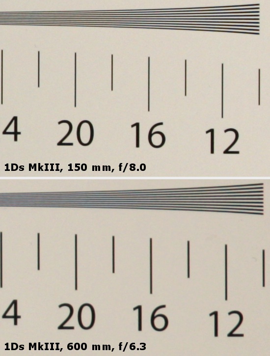

Na zakończenie tego rozdziału, tradycyjnie już, prezentujemy wycinki zdjęć naszej tablicy do testowania rozdzielczości pobrane z plików JPEG.
Tamron SP 150-600 mm f/5-6.3 Di VC USD - Rozdzielczość obrazu
