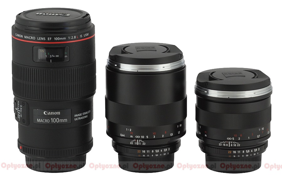

Na poniższym zdjęciu testowany Zeiss stoi obok Canona EF 100 mm f/2.8L Macro USM IS oraz Makro-Planara 50 mm f/2.0. Jak widać, Zeiss pomimo lepszego światła jest wyraźnie mniejszy od Canona.
Carl Zeiss Makro-Planar T* 100 mm f/2 ZF.2/ZE - Budowa i jakość wykonania

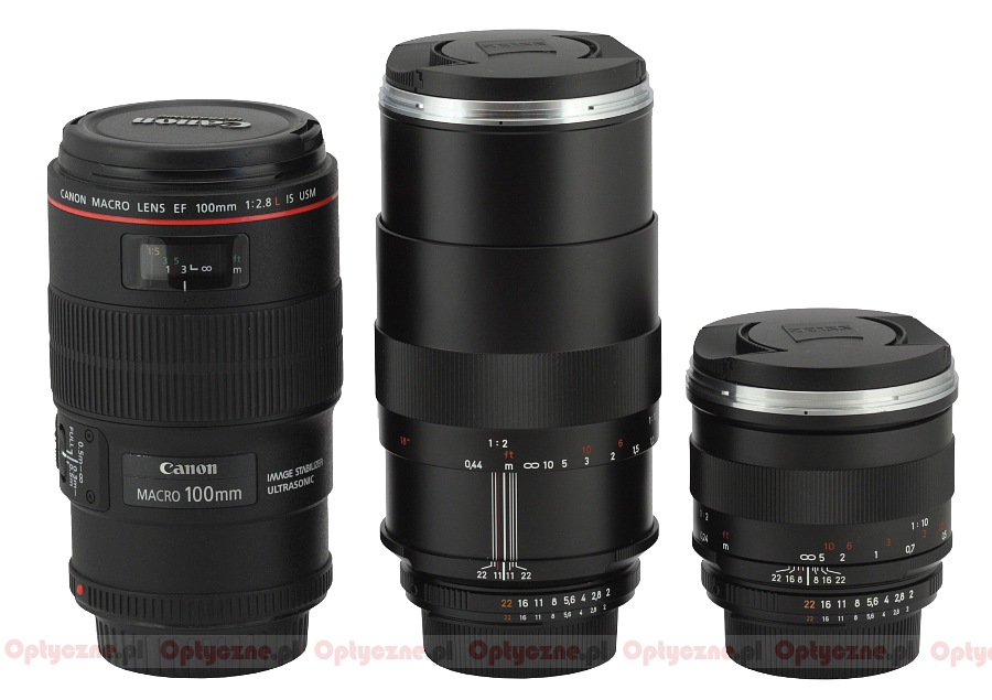

Nie można jednak zapominać, że konstrukcja Canona (a także innych współczesnych obiektywów klasy 2.8/100 Macro) jest konstrukcją niezmieniającą swoich rozmiarów. Kolejne zdjęcie pokazuje wyraźnie, co dzieje się, gdy Zeissa ustawimy na pracę w okolicach minimalnej odległości ogniskowania.

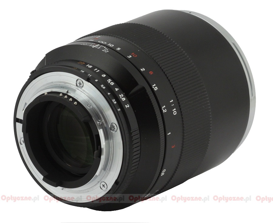

Testowany obiektyw zaczyna się metalowym bagnetem wyposażonym w styki (wersja ZF.2), który otacza tylną soczewkę o średnicy 28 mm. Gdy ostrość jest ustawiona na nieskończoność, tylna soczewka znajduje się na głębokości około 1 cm. Po przejściu do minimalnej odległości ogniskowania soczewka ta chowa się w obudowie na głębokość prawie 3.5 cm. O około trzy centymetry rośnie też całkowity rozmiar obiektywu, gdy ustawiamy go do pracy w skali 1:2.
W przypadku obiektywów na mocowaniu Nikona (ZF i ZF.2) pierwszym elementem na właściwym korpusie jest wąski (szerokość niespełna 1 cm), karbowany po bokach pierścień do manualnej zmiany przysłony. Pracuje on z należytym oporem i pozwala zmienić przysłonę z krokiem 0.5 EV. Wersja na mocowaniu Canona jest pozbawiona tego pierścienia. Obie wersje pozwalają jednak sterować przysłoną z poziomu korpusu aparatu i tam dostępny jest krok 0.3 EV.

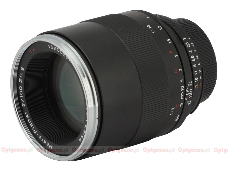

Obiektyw kończy się srebrnym i metalowym bagnetem do mocowania osłony przeciwsłonecznej. Bagnet ten wysuwa się na teleskopowym tubusie, gdy przechodzimy do minimalnej odległości ogniskowania. Metalowy bagnet od wewnątrz jest nagwintowany i pozwala na mocowanie filtrów o średnicy 67 mm. Przednia soczewka obiektywu jest schowana w obudowie na głębokość około dwóch centymetrów. Warto tutaj dodać, że przy pracy w trybie makro (1:2) fotografowane obiekty znajdują się niespełna 23 centymetry od srebrnej krawędzi obiektywu.

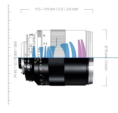

Na konstrukcję optyczną obiektywu składa się 9 soczewek ustawionych w 8 grupach. Dwie przednie soczewki wykonano ze szkła o nietypowej dyspersji. Wewnątrz znajdziemy jeszcze kołową przysłonę o dziewięciu listkach, którą możemy domknąć do wartości f/22. Znak T* na obudowie obiektywu oznacza, że mamy do czynienia z wielowarstwowymi powłokami antyodbiciowymi firmy Zeiss, które mają zagwarantować wysoką transmisję i dobrą pracę pod ostre światło.

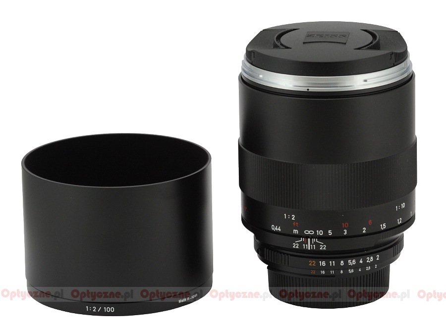

Kupujący dostaje w zestawie oba dekielki i metalową osłonę przeciwsłoneczną. Szkoda, że producent nie zdecydował się na dodanie futerału.
