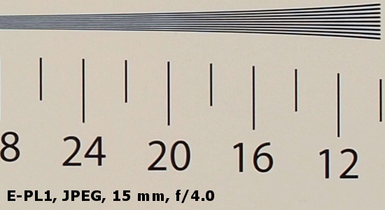

Na zakończenie tego rozdziału przedstawiamy wycinki naszej tablicy testowej pobrane z plików JPEG zapisywanych równolegle z RAW-ami. Przypominamy, że E-PL1, nawet na najniższym poziomie wyostrzania (który w menu nazywa się −2), wyostrza JPEG-i dość mocno (MTF-y mierzone na JPEG-ach są o około 40% wyższe niż na odpowiadającym im plikach RAW).
Panasonic Leica DG Summilux 15 mm f/1.7 ASPH - Rozdzielczość obrazu
