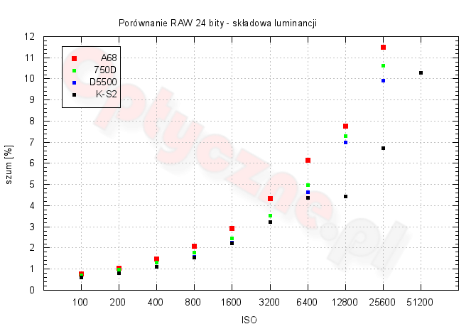

Dla uproszczenia porównań poziomu szumu pomiędzy omawianymi aparatami, pokazujemy także wykres z wartościami składowej luminancji.
Sony Alpha SLT-A68 - Szumy i jakość obrazu w RAW
Najniższym poziomem zakłóceń z porównywanej grupy czterech modeli charakteryzują się lustrzanki Nikona i Pentaksa – ich wyniki w zakresie ISO 100–3200 praktycznie się pokrywają. Dla ISO 6400 ich przewaga nad A68 to ok. 1 EV. W przypadku Canona wynosi ona nieco mniej – ok. 0.5 EV.
