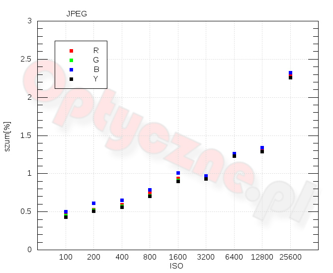

Na początku tego rozdziału pokazujemy tradycyjnie wykres prezentujący wyniki pomiaru szumu zarejestrowanego na zdjęciach JPEG, przy czym odszumianie ustawione jest na najniższy dostępny poziom. Na podstawie poniższego wykresu możemy ocenić stopień kompensacji zaszumienia na zdjęciach JPEG.
Fujifilm X-A10 - Szumy i jakość obrazu w RAW
Wyraźnie widać, że producent stosuje odszumianie na plikach JPEG. Krzywa nie ma charakteru wykładniczego, obecne są wyraźne fluktuacje na poszczególnych czułościach. Dodatkowo, składowe RGBY praktycznie na całym przedziale ISO są skupione wokół jednej wartości, poza niebieską.

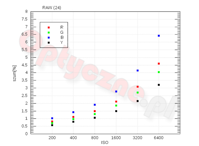

Sprawdźmy, jak wygląda procentowy poziom zaszumienia surowych zdjęć tablicy Kodak Q-14, przekonwertowanych do 24-bitowych TIFF-ów za pomocą programu dcraw:
Wraz ze zwiększaniem czułości ISO procentowe zaszumienie obrazu rośnie wykładniczo, zwiększa się także odległość na wykresie pomiędzy składowymi RGBY. Nie mamy więc powodów by podejrzewać, że surowe pliki są odszumiane.
Zobaczmy, jak wyglądają wyniki X-A10 w porównaniu z innymi bezlusterkowcami:
W całym zakresie czułości ISO X-A10 szumi nieco bardziej niż X-A2. Testowany aparat radzi sobie za to wyraźnie lepiej, niż bezlusterkowiec Panasonika, jeśli chodzi o poziom zaszumienia. Przewaga X-A10 to ok. 0.5 EV przy najwyższej czułości. Za to w porównaniu z Olympusem E-PL8 testowany aparat wypada nieco gorzej. Przy najwyższej czułości ISO 6400 przewaga Olympusa sięga 1 EV.

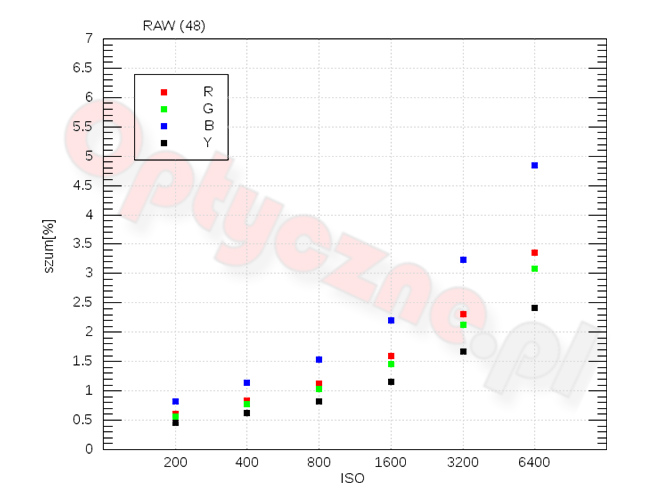

Tradycyjnie prezentujemy również wykresy szumów na RAW-ach przekonwertowanych do 48-bitowych plików TIFF.

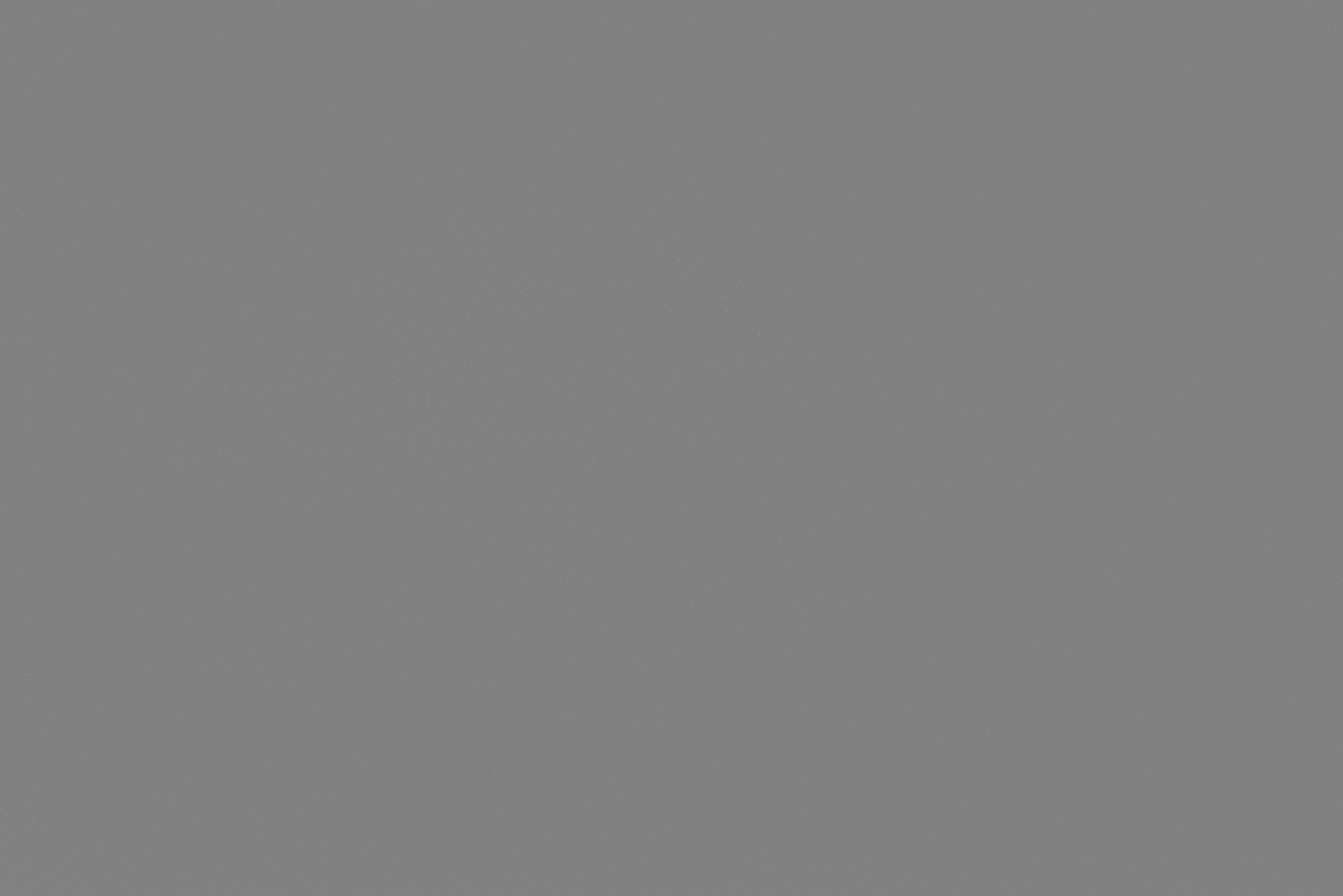

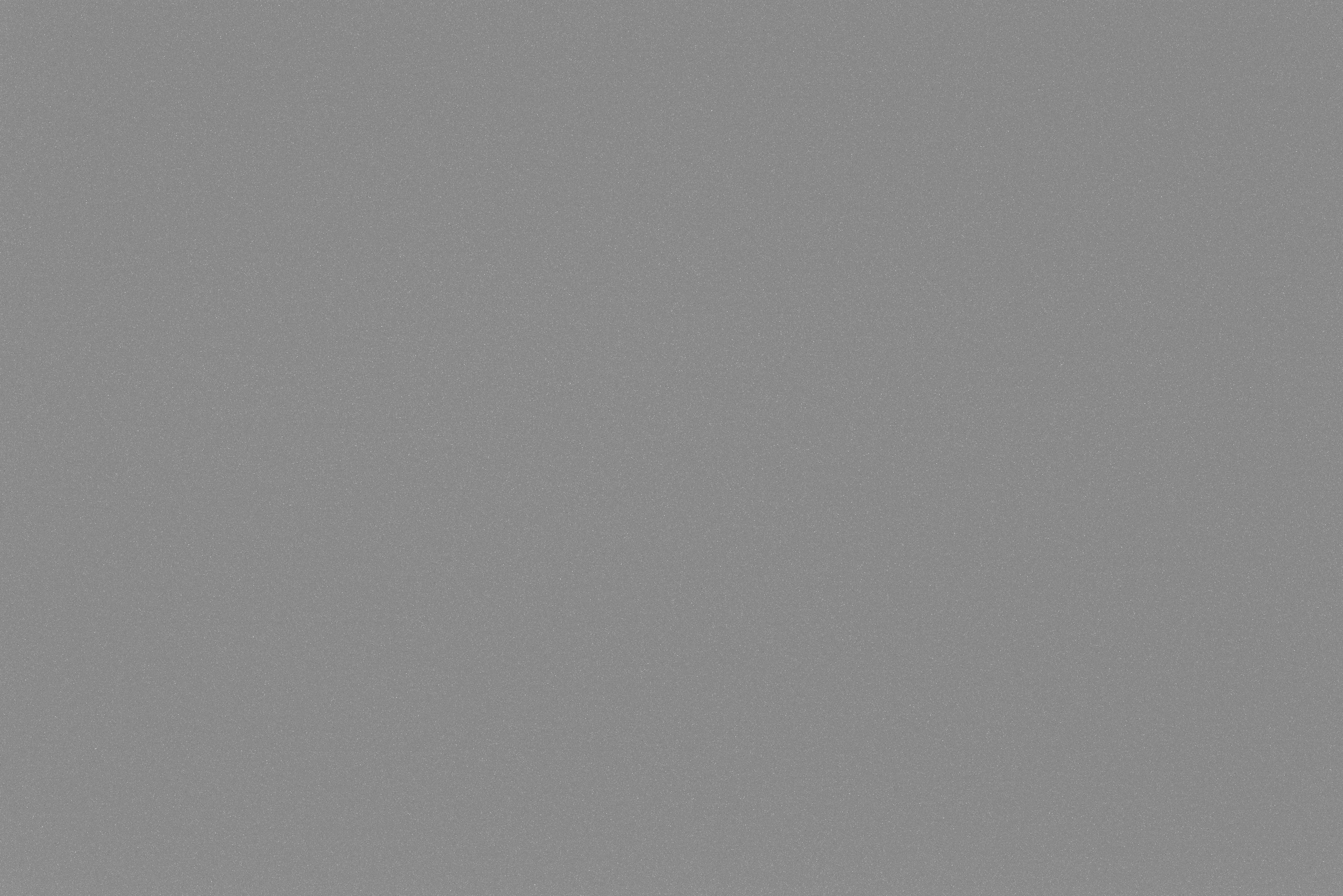

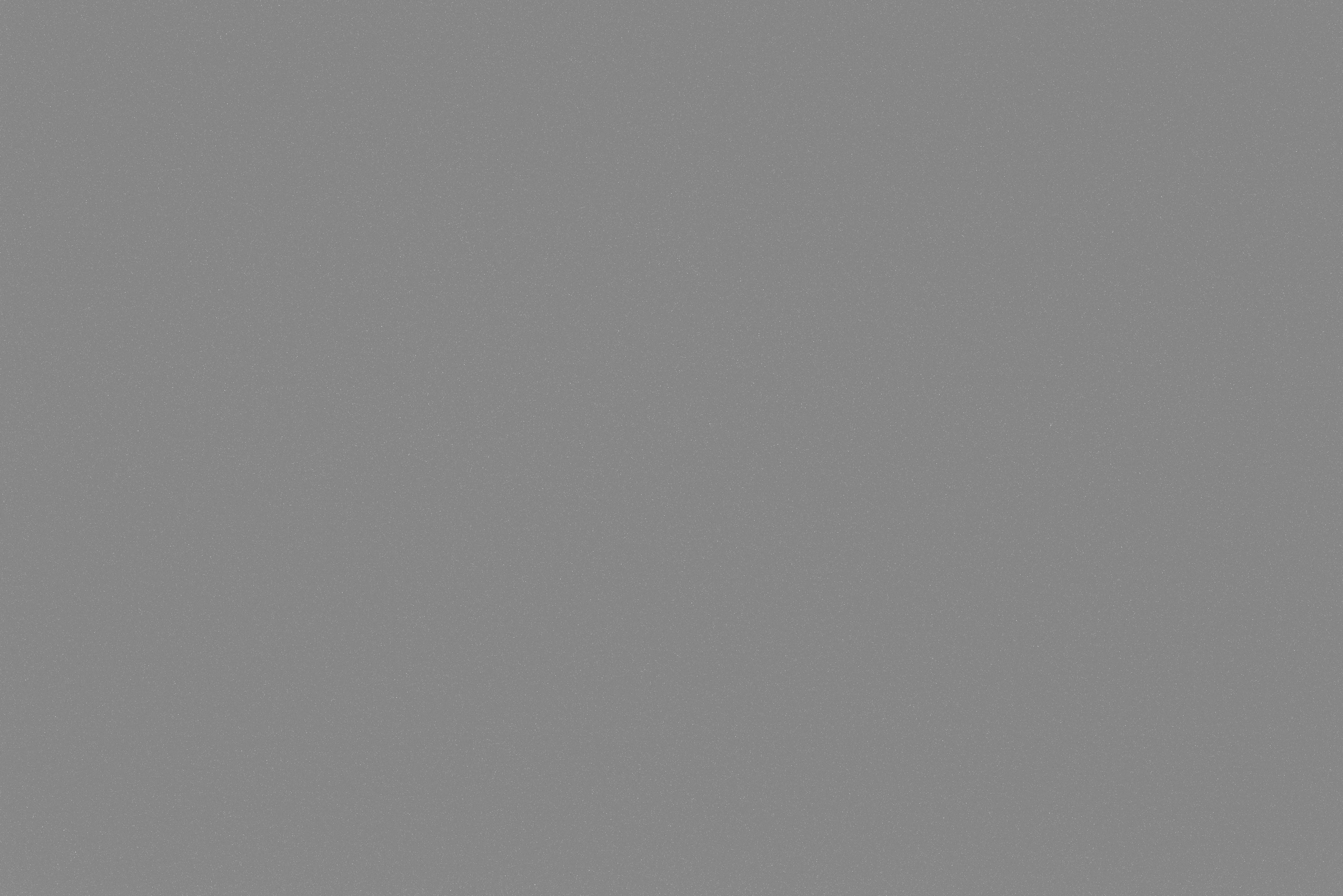

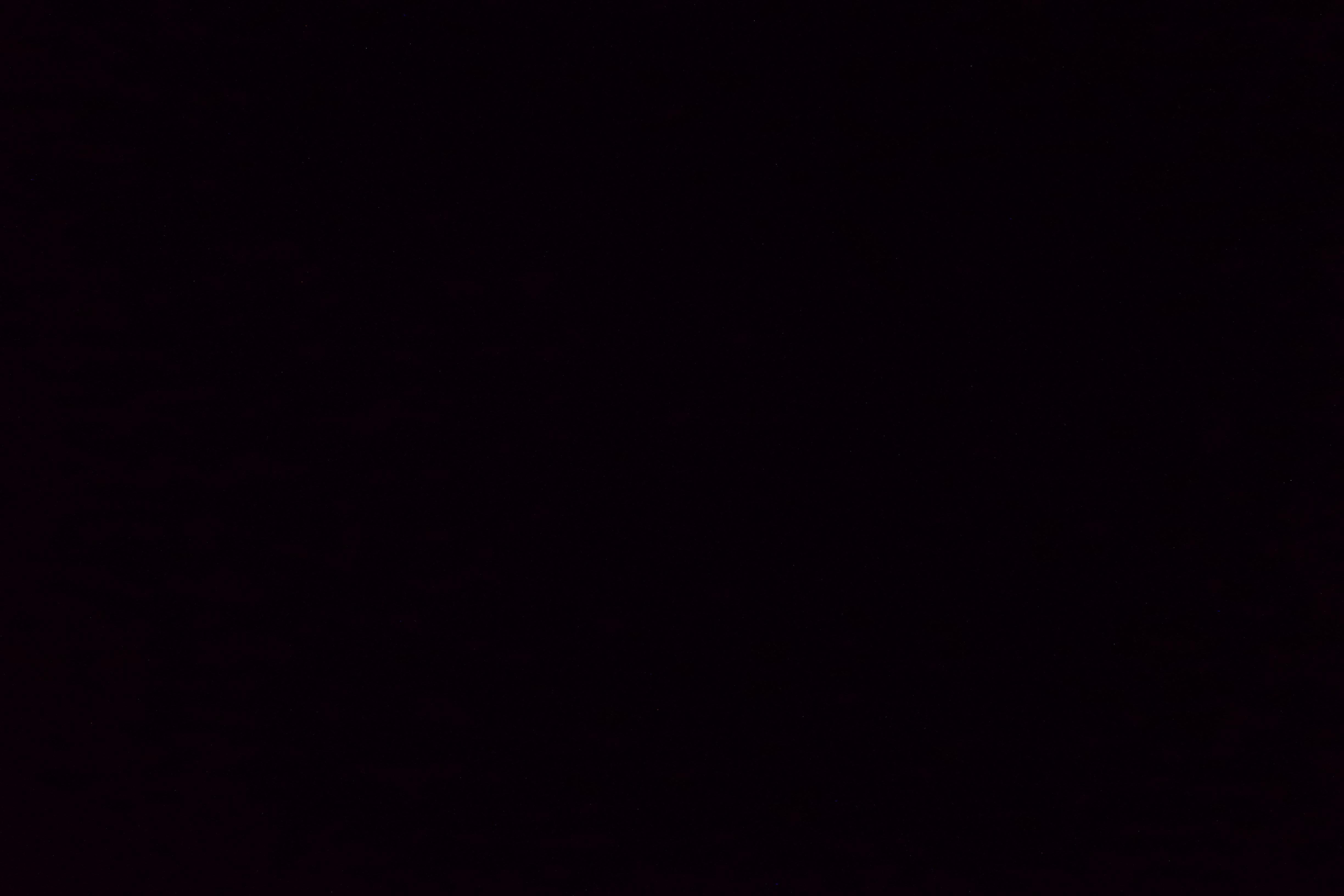

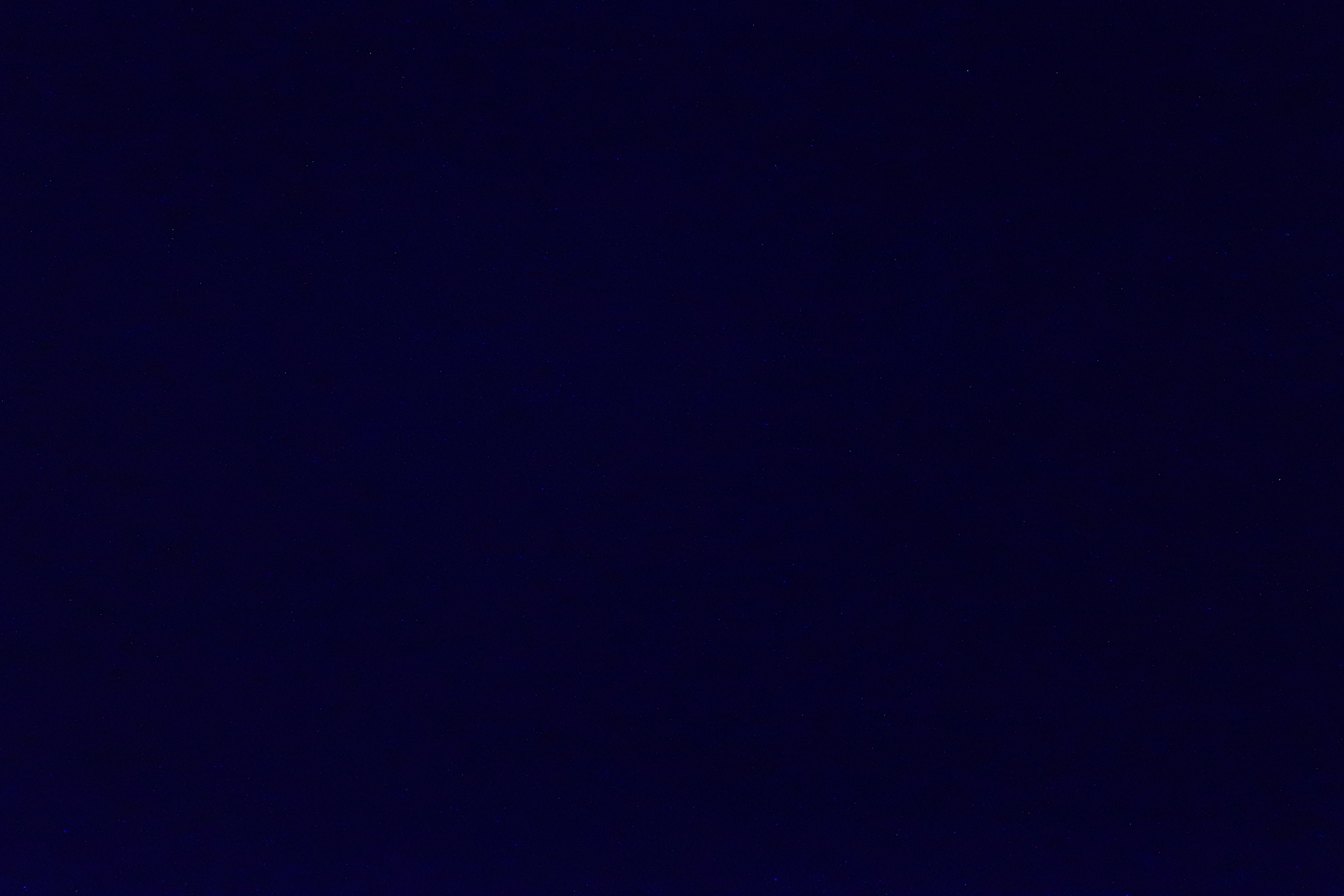

Poziom prądu ciemnego testujemy na podstawie zdjęć wykonanych z 3-minutową ekspozycją bez dopływu światła. Zdjęcia wykonujemy zarówno w formacie JPEG, jak i RAW. Te pierwsze prezentujemy w postaci, w jakiej zostały zapisane przez aparat. Natomiast surowe pliki wywołujemy programem dcraw do postaci czarno-białej bez interpolacji. Uzyskane w ten sposób TIFF-y konwertujemy do formatu GIF, dobierając zakres w taki sposób, aby najlepiej zobrazować generujący się na matrycy szum. W przypadku X-A10 zakres ten wynosi od 0 do 512. Identyczny zakres został również odłożony na poziomej osi histogramów wykonanych na podstawie surowych plików.
200 Fujifilm X-A10 - Szumy i jakość obrazu w RAW Fujifilm X-A10 - Szumy i jakość obrazu w RAW Fujifilm X-A10 - Szumy i jakość obrazu w RAW
400 Fujifilm X-A10 - Szumy i jakość obrazu w RAW Fujifilm X-A10 - Szumy i jakość obrazu w RAW Fujifilm X-A10 - Szumy i jakość obrazu w RAW
800 Fujifilm X-A10 - Szumy i jakość obrazu w RAW Fujifilm X-A10 - Szumy i jakość obrazu w RAW Fujifilm X-A10 - Szumy i jakość obrazu w RAW
1600 Fujifilm X-A10 - Szumy i jakość obrazu w RAW Fujifilm X-A10 - Szumy i jakość obrazu w RAW Fujifilm X-A10 - Szumy i jakość obrazu w RAW
3200 Fujifilm X-A10 - Szumy i jakość obrazu w RAW Fujifilm X-A10 - Szumy i jakość obrazu w RAW Fujifilm X-A10 - Szumy i jakość obrazu w RAW
6400 Fujifilm X-A10 - Szumy i jakość obrazu w RAW Fujifilm X-A10 - Szumy i jakość obrazu w RAW Fujifilm X-A10 - Szumy i jakość obrazu w RAW
Dla wszystkich czułości histogramy przypominają rozkład Poissona i brak na nich jakichkolwiek zaburzeń. Powyżej ISO 1600 znacznie rośnie natomiast odchylenie standardowe. Również dobrą oznaką jest, że średnia wartość sygnału dla wszystkich czułości oscyluje wokół podobnej wartości, nie zauważymy przesunięcia w żadną ze stron histogramu.
Na zdjęciach nie zauważyliśmy jaśniejszych plam, nie możemy również stwierdzić oznak bandingu.

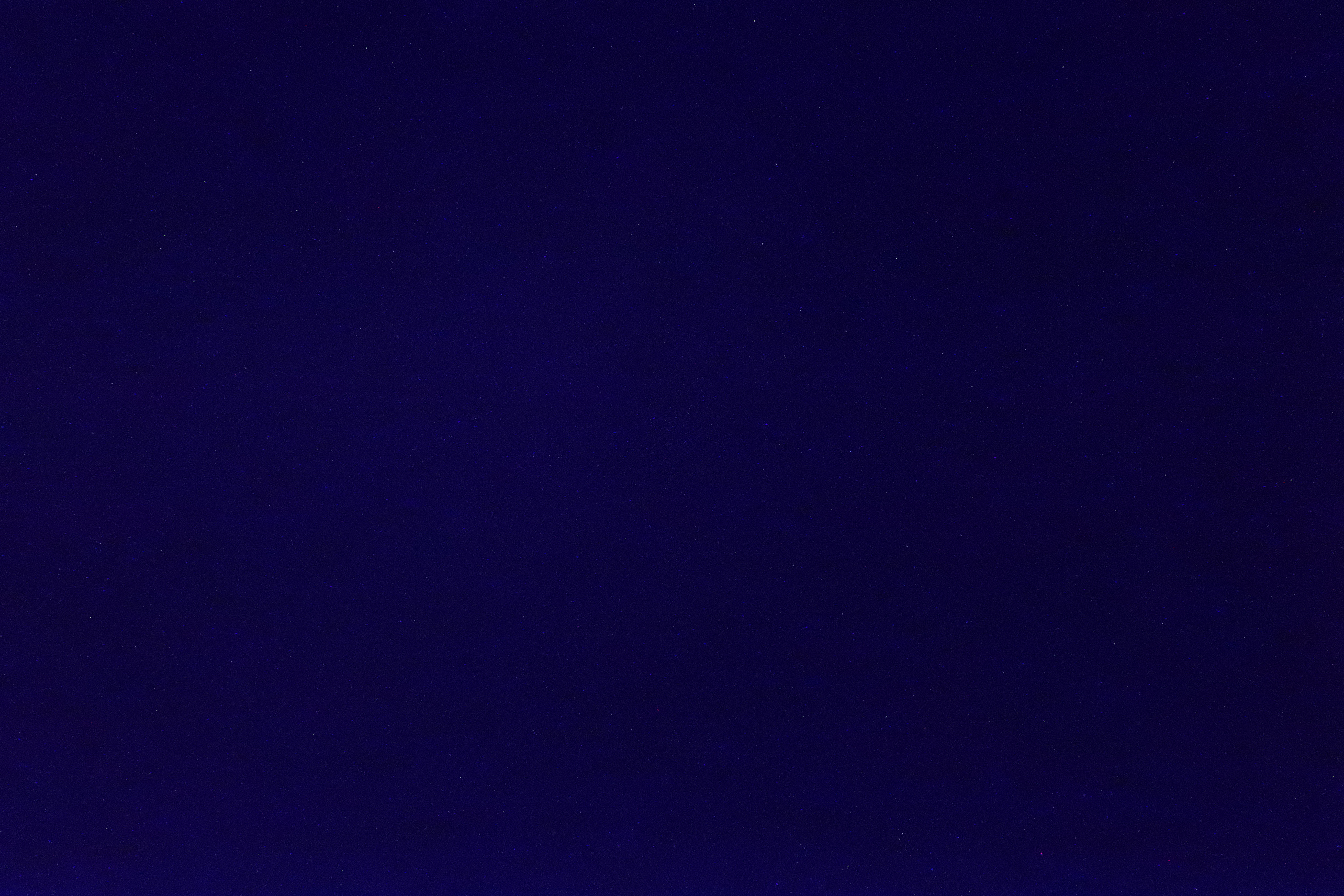

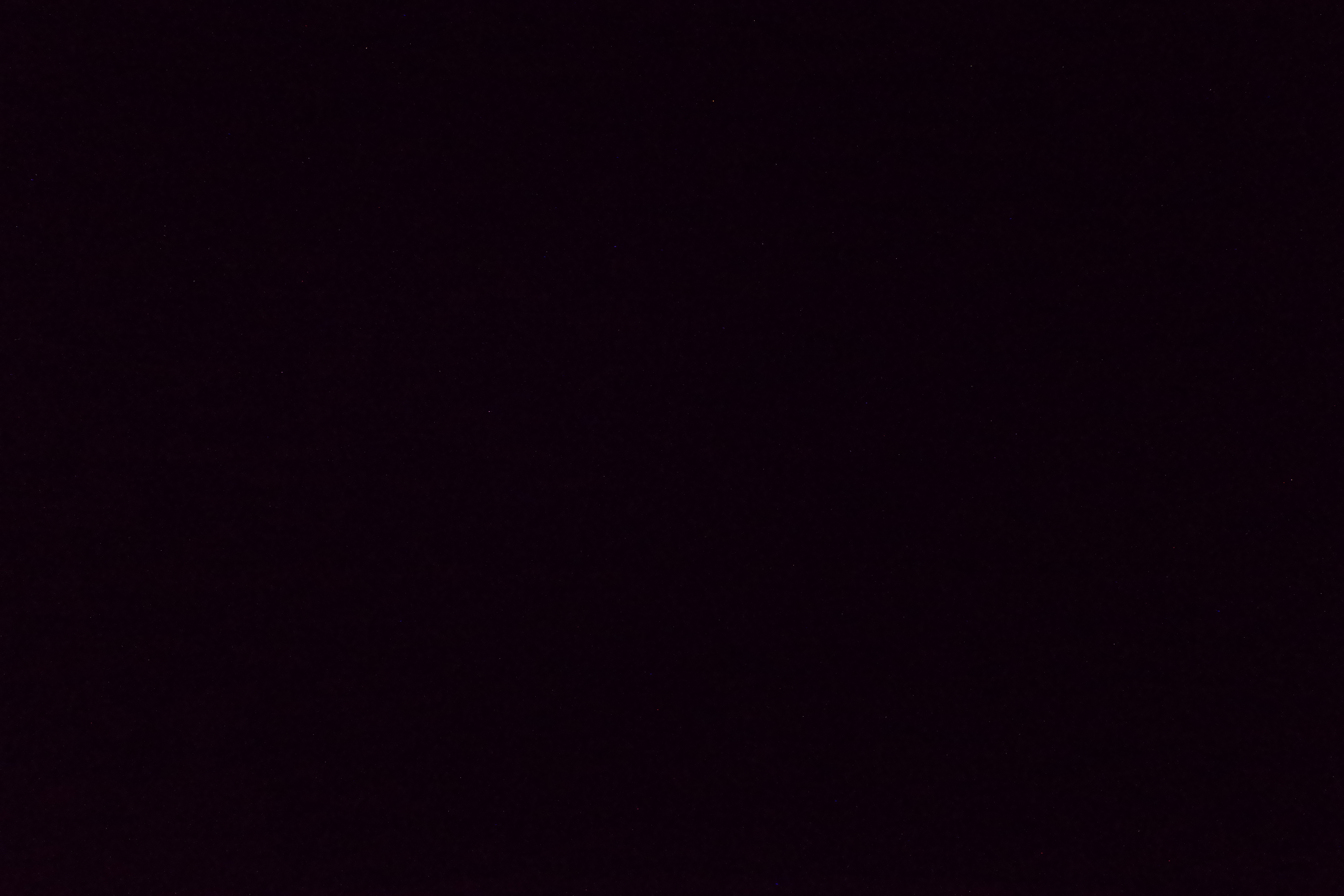

Dla porządku prezentujemy również darki w formacie JPEG.
JPEG
ISO Dark Frame Crop
