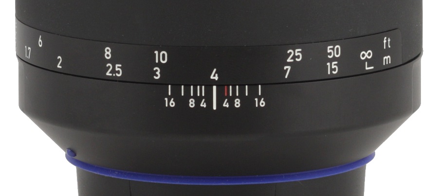

Zeiss Milvus 1.4/85 to obiektyw całkowicie manualny. Na szczęście producent zadbał o pierścień do ustawiania ostrości o szerokim zakresie pracy i dużym komforcie użytkowania. Dodatkowo do dyspozycji mamy skalę głębi ostrości, która rozciąga się od wartości f/16 do f/4.0.
Carl Zeiss Milvus 85 mm f/1.4 - Ustawianie ostrości
Kombinacja pełnej klatki, ogniskowej 85 mm i światła f/1.4 powoduje, że głębia ostrości jest jednak mała i trzeba mieć doświadczenie w pracy z obiektywami manualnymi, aby tutaj radzić sobie bez problemów. Mile widziana jest też odpowiednia matówka w wizjerze lub używanie funkcji focus peaking, jeśli uda nam się Milvusa podpiąć do korpusu posiadającego taką funkcjonalność.

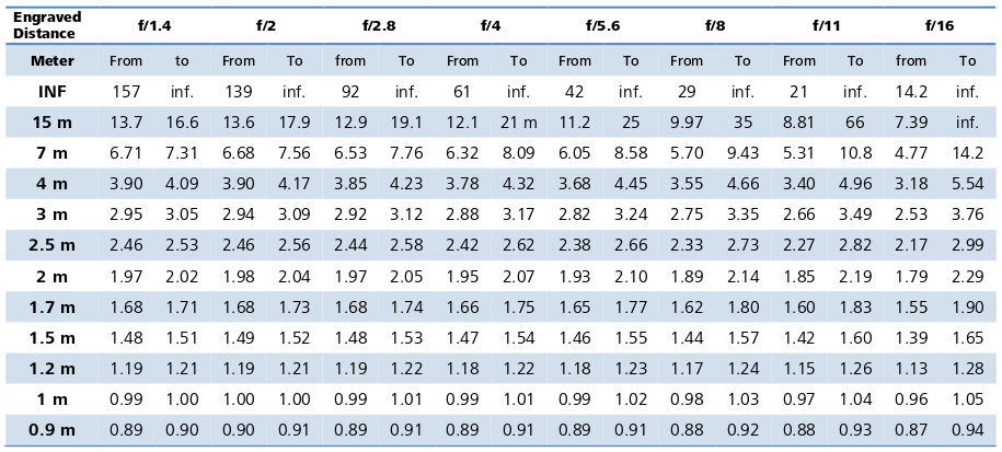

W katalogu poświęconym testowanemu obiektywowi możemy znaleźć poniższą tabelę głębi ostrości obliczoną dla krążka rozproszenia o rozmiarze 0.033 mm.
