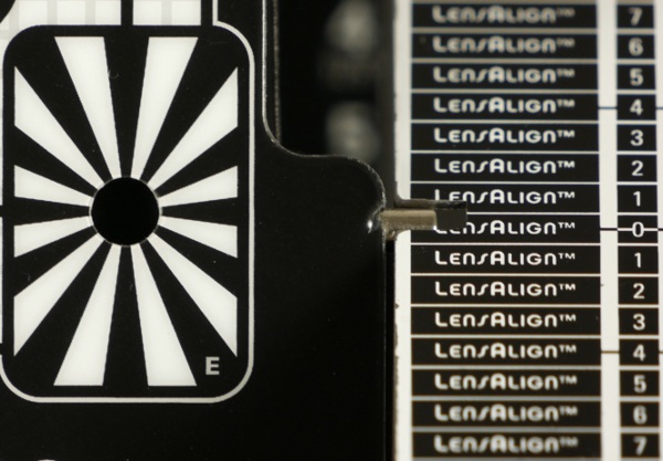

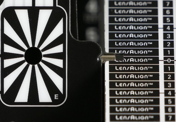

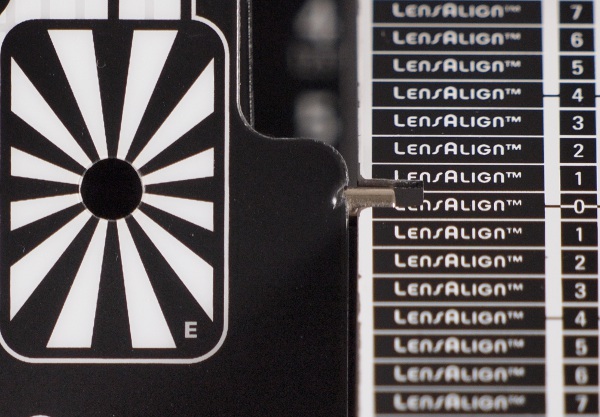

W przypadku współpracy z Panasonikiem G7 ostrość zawsze była ustawiana tam gdzie należy. Po podłączeniu do Olympusa E-PL1 wydaje się, że głębia jest przesunięta w kierunku większych odległości, ale jest to efekt znikomy i widoczny tylko, gdy fotografujemy z minimalnej odległości.
E-PL1, 300 mm, f/5.6
Panasonic Leica DG Vario-Elmar 100-400 mm f/4.0-6.3 ASPH. POWER O.I.S. - Autofokus
E-PL1, 400 mm, f/6.3
G7, 300 mm, f/5.6
G7, 400 mm, f/6.3
