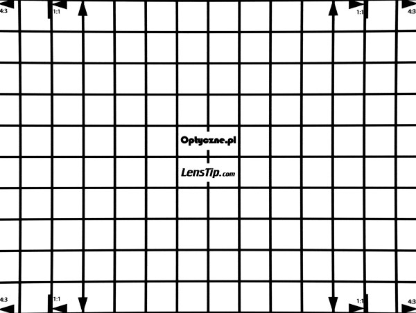

6. Dystorsja

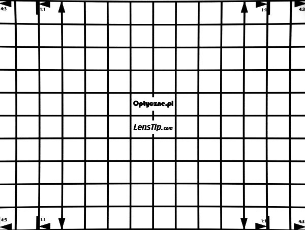

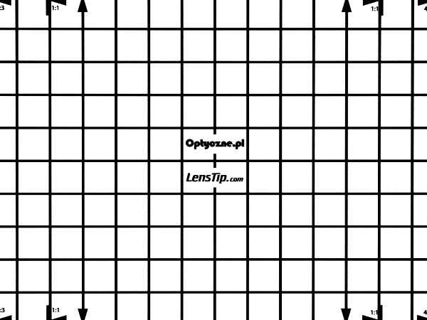

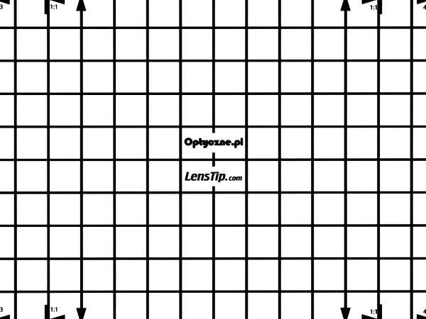

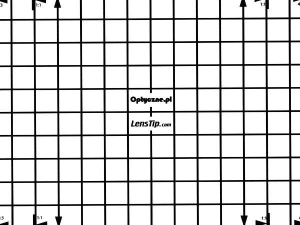

System Mikro 4/3 bardzo często wspomaga programowo optykę w walce z dystorsją. Panasonic Leica DG Vario-Elmar 100–400 mm f/4.0–6.3 ASPH. POWER O.I.S. nie jest tutaj wyjątkiem, przez co dystorsja na plikach JPEG jest skorygowana praktycznie idealnie. Dla ogniskowych 100, 200, 300 i 400 mm uzyskane przez nas rezultaty to odpowiednio: +0.17%, +0.09%, +0.04% i +0.03%.

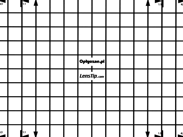

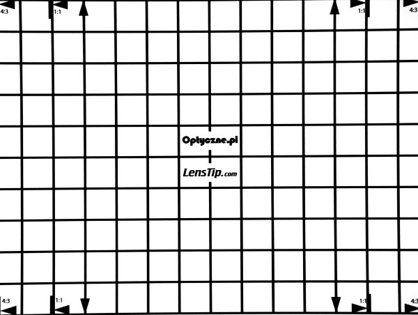

Gdy przyjrzymy się plikom RAW wywołanym niezależnym oprogramowaniem zobaczymy, że – na szczęście – do korygowania nie było zbyt dużo zniekształceń. Tutaj, dla tych samych ogniskowych co poprzednio, uzyskaliśmy następujące wyniki: +1.14%, +1.11%, +0.91% i +0.82%. Nawet więc bez włączania korygowania dystorsji, sama optyka obiektywu radzi sobie z nią rozsądnie.
Olympus E-PL1, JPEG, 100 mm
Panasonic Leica DG Vario-Elmar 100-400 mm f/4.0-6.3 ASPH. POWER O.I.S. - Dystorsja
Olympus E-PL1, JPEG, 200 mm
Olympus E-PL1, JPEG, 300 mm
Olympus E-PL1, JPEG, 400 mm
Olympus E-PL1, RAW, 100 mm
Olympus E-PL1, RAW, 200 mm
