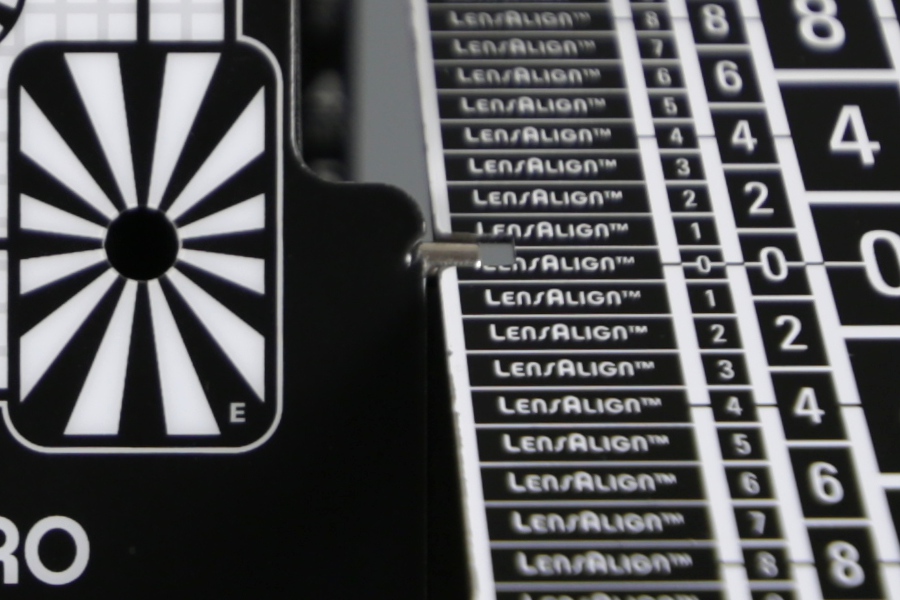

Jeśli ustawimy skalę odległości na najmniejszy dystans, możemy mieć problemy ze znalezieniem jakiejkolwiek ostrości. Doskonale pokazuje to poniższe zdjęcie tablicy autofokusa, która została sfotografowana właśnie w takich warunkach.
Irix 15 mm f/2.4 Blackstone - Rozdzielczość obrazu
Podsumowując, patrząc na niewielką, przednią soczewkę Irixa, szczerze wątpiłem czy uda mu się pobić pod względem rozdzielczości świetnego i potężnego Samyanga 2.8/14. Uzyskane wyniki są jednak dla mnie miłym zaskoczeniem. Irix ładniej trzyma ostrość na brzegu matrycy APS-C/DX i choć pokazuje wyraźny wzrost rozdzielczości wraz z oddalaniem się od celu, w typowych odległościach roboczych dla tego obiektywu jest w stanie generować rozdzielczości na poziomie, który śmiało możemy określić wybitnym.

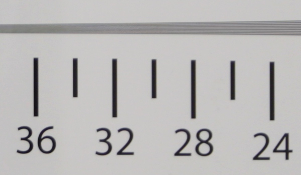

Canon 5D Mk III, JPEG, f/2.5

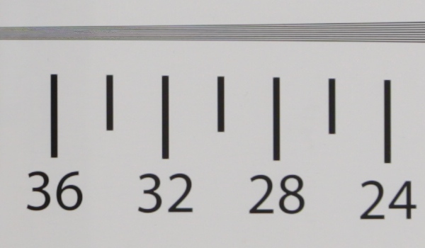

Canon 5D Mk III, JPEG, f/5.6
