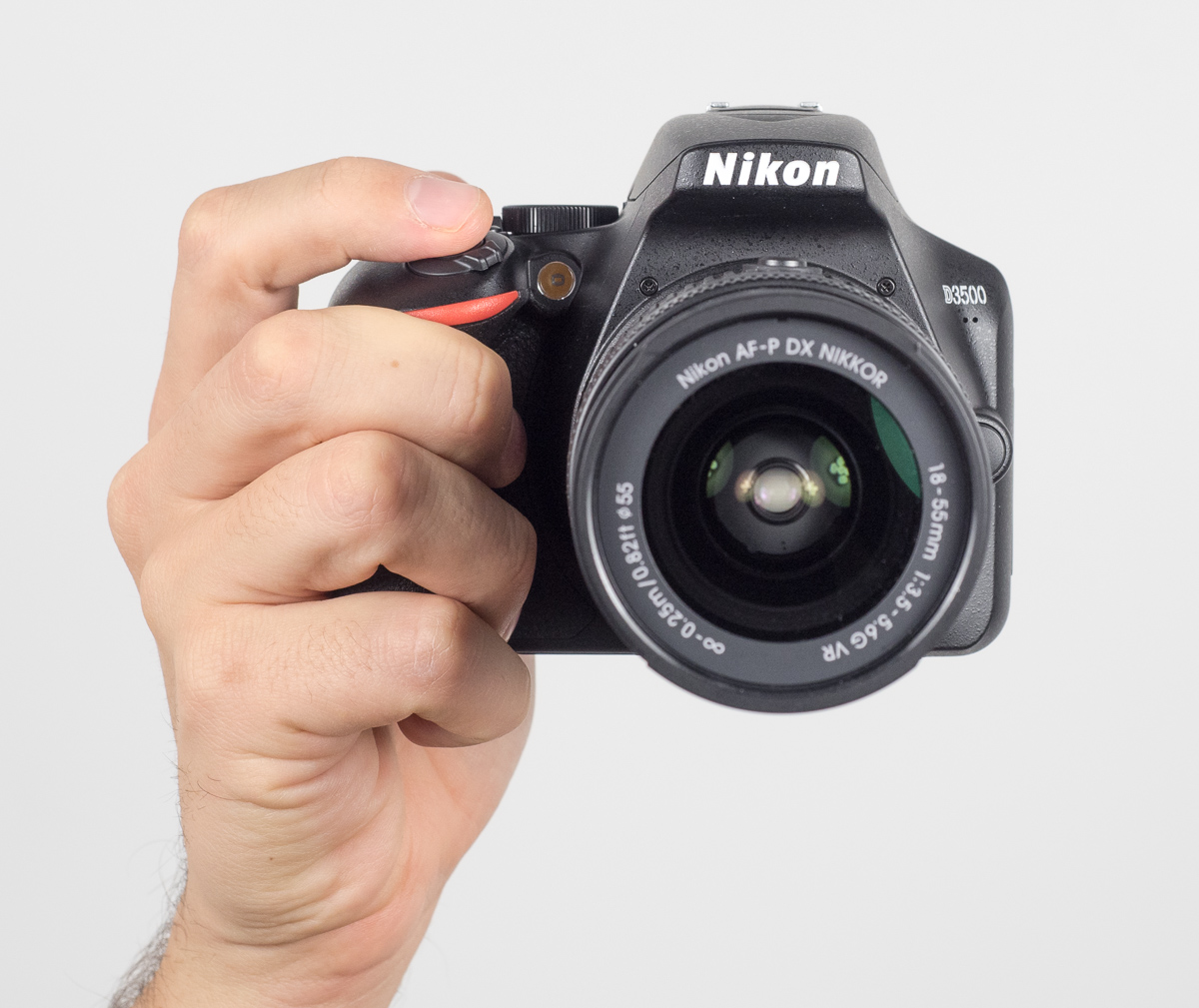

Kształt rękojeści został zmodyfikowany względem poprzednika. Obecnie jest ona nieco płytsza, powiększono natomiast szerokość. W niewielkim stopniu poprawiło to ergonomię i nowa lustrzanka także leży w dłoni całkiem nieźle przy używaniu niewielkich i lekkich obiektywów (np. kitowego 18–55mm f/3.5–5.6G VR). Podpięcie cięższych instrumentów, takich jak np. AF-S 24–70 mm f/2.8, czy Sigma A 35 mm f/1.4 wiąże się z koniecznością mocniejszego zaciskania palców na rękojeści oraz konieczności podtrzymania zestawu drugą ręką. Producent nie oferuje dodatkowego uchwytu do zdjęć pionowych, co jest typowe w segmencie prostych, amatorskich aparatów.

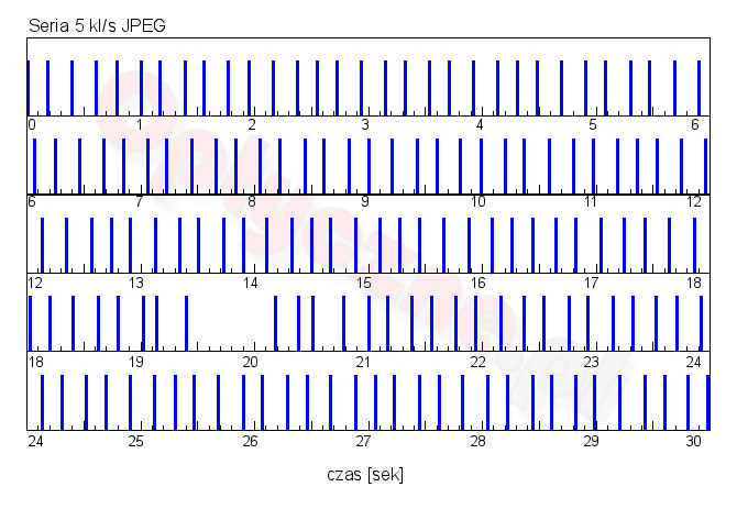

W Nikonie D3500 znajdziemy tylko jeden tryb zdjęć seryjnych. Rejestracja odbywa się z maksymalną szybkością 5 kl/s w każdym formacie.
Test zdjęć seryjnych wykonaliśmy z kartą SanDisk SDHC UHS-II Extreme PRO 16 GB 1867x przy ustawionej czułości wynoszącej 1600 ISO i migawce 1/1000 sekundy. 12-bitowe zdjęcia RAW zajmowały 27.2 MB, a pliki JPEG LARGE FINE o rozdzielczości 6000×4000 pikseli około 12.6 MB. Otrzymaliśmy następujące rezultaty dla serii trwającej 30 sekund:
  • 151 zdjęć JPEG LARGE FINE (5.03 kl/s),
  • 91 zdjęć RAW (3.03 kl/s).
Nikon D3500 - Użytkowanie i ergonomia
Osiągi D3500 w tej kategorii są odrobinę lepsze jak u poprzednika. W przypadku JPEG-ów zapis na kartę jest na tyle szybki, że deklarowane 5 kl/s utrzymuje się praktycznie przez cały czas fotografowania. Wąskie gardło stanowi jedynie ograniczenie wykonania 100 zdjęć w serii (stąd też przerwa w okolicy 20 sekundy). Gdy zdecydujemy się na zapis RAW, wówczas zapełnienie bufora następuje dość szybko, bowiem już po niespełna dwóch sekundach aparat wyraźnie zwalnia.

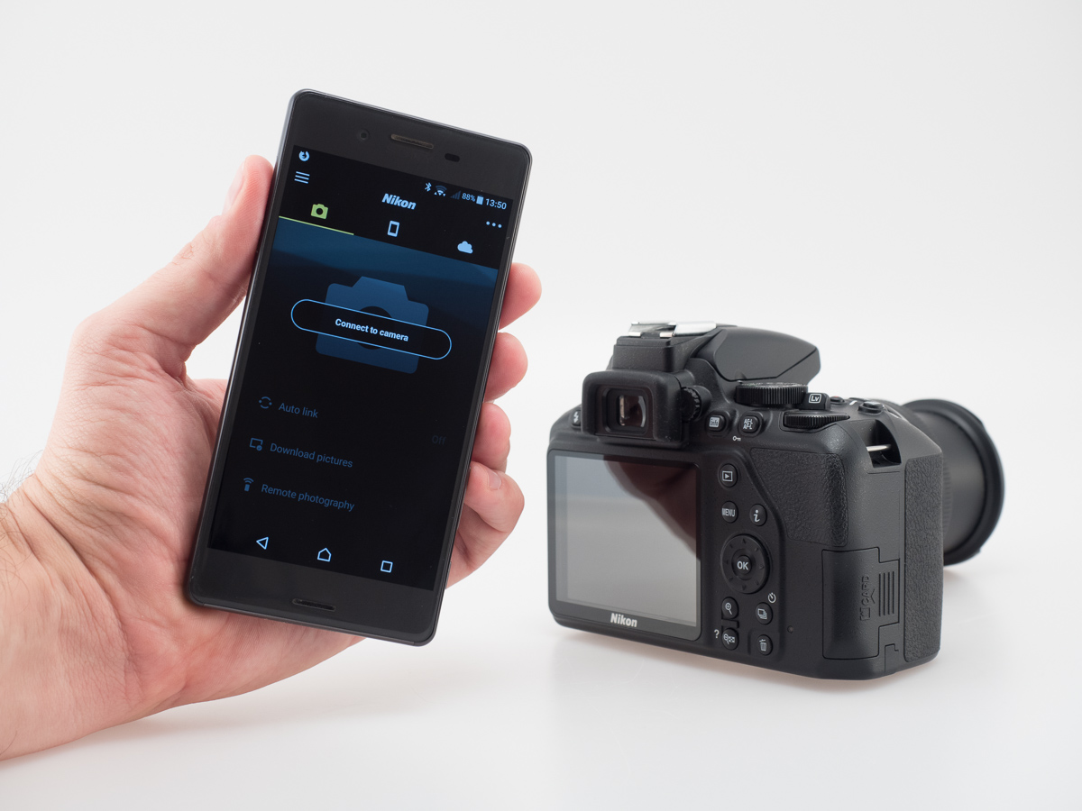

SnapBridge to platforma, pozwalająca na stałą, bezprzewodową łączność aparatu poprzez standard Bluetooth. W przypadku D3500, jej możliwości ograniczają się do przeglądania fotografii obecnych na karcie pamięci za pomocą urządzenia mobilnego, a także natychmiastowego ich przesyłania na smartfon lub tablet.
Fotografie mogą być automatycznie zapisywane na smartfonie, ich rozdzielczość jest jednak ograniczona do 2 MPix. Proces kopiowania pojedynczego zdjęcia trwa kilkanaście sekund. Podczas jednego spaceru, gdy wykonywaliśmy zdjęcia przykładowe, mieliśmy aktywne przesyłanie zdjęć z aparatu na smartfon. Wszystkie pliki zostały prawidłowo przesłane. Co ciekawe, w menu dostępna jest opcja przesyłania zdjęć nawet po wyłączeniu aparatu. Do zdjęć mogą być także dołączane dane GPS.
Nikon D3500 - Użytkowanie i ergonomia Nikon D3500 - Użytkowanie i ergonomia Nikon D3500 - Użytkowanie i ergonomia Nikon D3500 - Użytkowanie i ergonomia
Sparowanie smartfona z aparatem udało się jednak dopiero za piątym razem. Przy kolejnym połączeniu urządzeń, należy pamiętać o tym by za każdym razem wejść do menu aparatu i wybrania opcji „Połącz z urządzeniem inteligentnym”. Niestety, zerwanie łączności podczas korzystania z transmisji danych nie należy do rzadkości.
W przypadku poprzedniego modelu, narzekaliśmy na brak możliwości zdalnego wyzwalania migawki. Miło zatem, że producent wzbogacił aplikację o tą funkcję i możemy wykorzystać smartfon jako pilot. To ważne, gdyż aparat nie posiada wejścia na wężyk spustowy ani nie współpracuje z pilotem ML-L3. Oczywiście nie ma mowy o podglądzie live view, bowiem do tego konieczne jest połączenie Wi-Fi.
Funkcjonalność modułu Wi-Fi testowaliśmy korzystając ze smartfona Sony Xperia X, udostępnionego przez firmę Sony.

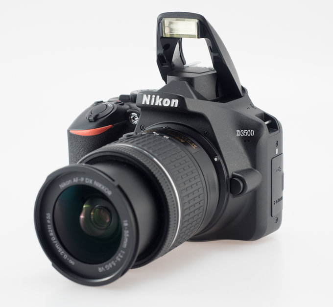

Nikon D3500 ma wbudowaną lampę błyskową o liczbie przewodniej wynoszącej 8 m (ISO 100 w trybie M) i czasie synchronizacji błysku 1/200 sekundy. Moc błysku dobierana jest w oparciu o pomiar i-TTL, a funkcja kompensacji pozwala na jej regulację w zakresie od −3 do +1 EV, z krokiem 1/3 EV. W zależności od trybu fotografowania do wyboru jest kilka opcji pracy lampy błyskowej:
  • błysk wypełniający,
  • błysk z redukcją efektu czerwonych oczu,
  • synchronizacja z długimi czasami ekspozycji + redukcja efektu czerwonych oczu,
  • synchronizacja z długimi czasami ekspozycji,
  • synchronizacja z tylną kurtyną migawki.
W menu fotografowania można ustawić tryb pomiaru błysku TTL lub określić moc błysku ręcznie (od 1/1 do 1/32). Nikon D3500 umożliwia pracę z zewnętrznymi lampami błyskowymi kompatybilnymi z kreatywnym systemem oświetlenia (CLS), rozwijanym przez firmę Nikon. Wbudowana lampa nie działa jednak jako sterownik i nie można zdalnie sterować z poziomu menu grupą zewnętrznych lamp błyskowych. Do tego będziemy potrzebować lampy typu MASTER (np. SB-910) lub sterownika SU-800

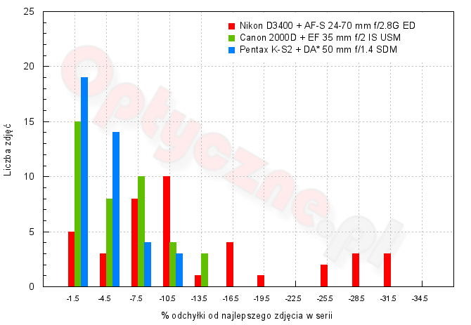

Standardowo w teście celności autofokusa wykonujemy serię 40 zdjęć. Przysłonę w obiektywie ustawiamy na f/2.8 i fotografujemy tablicę rozdzielczości, każdorazowo przeogniskowując obiektyw. Wyniki przedstawiamy w postaci histogramu, który prezentuje procentowe wartości odchyłek od najlepszego pomiaru MTF50 w serii. Test przeprowadziliśmy przy użyciu obiektywu Nikkor AF-S 24–70 mm f/2.8G ED ustawionym na ogniskowej 70 mm i przysłonie f/2.8.
Podobnie jak u poprzednika, celność autofokusa w D3500 pozostawia wiele do życzenia. Konkurencja wypada tu wyraźnie lepiej. Pozytywną informacją jest natomiast to, że 3/4 zdjęć nie wykracza poza przedział akceptowalnej ostrości (odchyłki mniejsze od 20%).

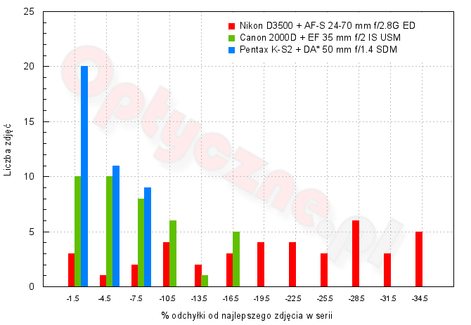

Sprawdziliśmy również jak zastosowany w D3500 moduł radzi sobie przy świetle żarowym.
W świetle żarowym jest jeszcze gorzej – przekroczenie 20% odchyłki miało miejsce dla aż 50% wykonanych zdjęć. Znów Canon 2000D i Pentax K-70 poradziły sobie znacznie lepiej.
