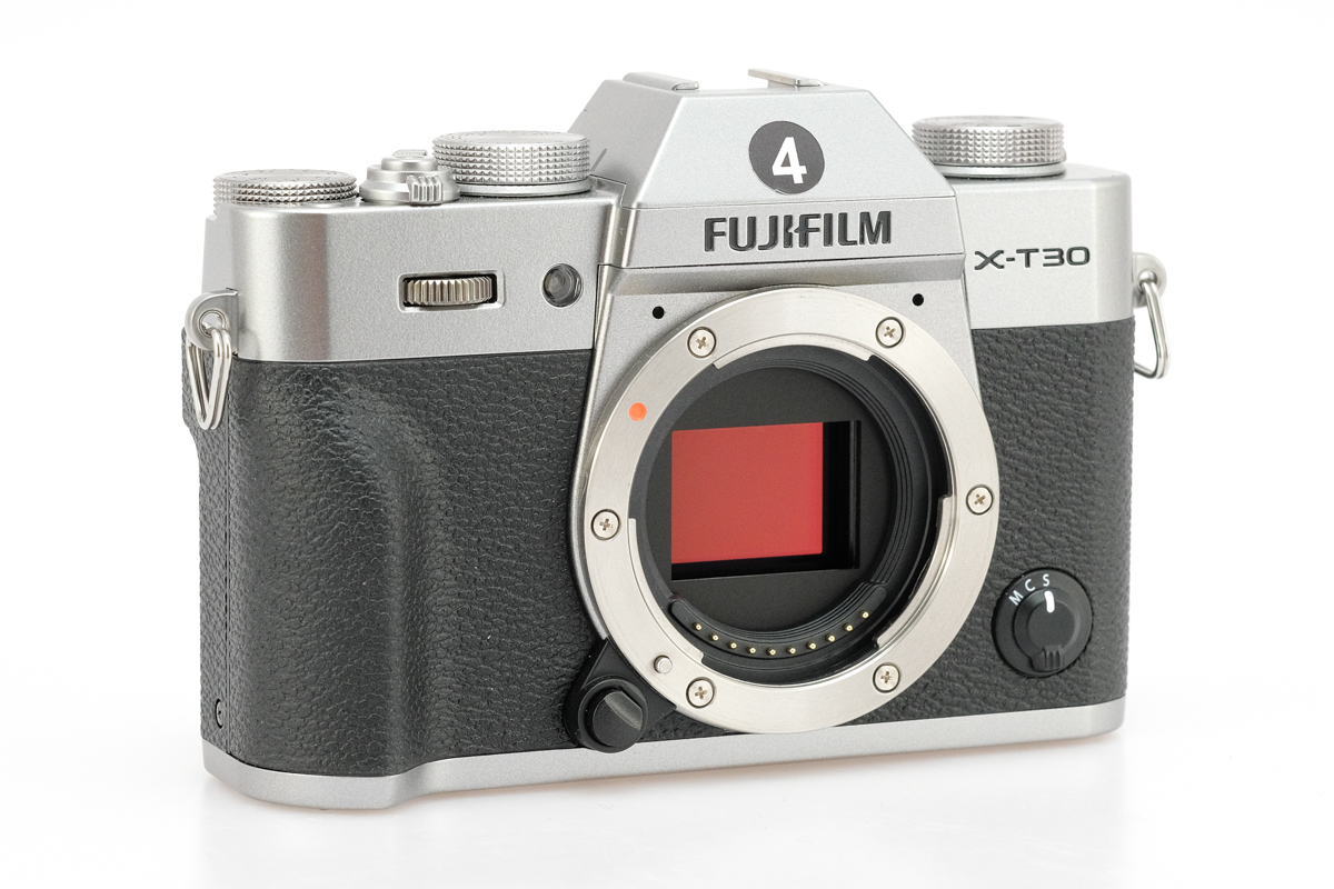

Pod względem wyglądu i wymiarów X-T30 jest praktycznie identyczny z X-T20. Oba aparaty wyraźnie nawiązują stylistyką do aparatów analogowych, co ma spore grono swoich zwolenników.
Do jakości użytych materiałów oraz ich spasowania nie możemy mieć żadnych zastrzeżeń. Górny i dolny panel aparatu wyprodukowano z wytrzymałych i lekkich stopów magnezu, nie znajdziemy tu jednak uszczelnień chroniących aparat przed działaniem wilgoci i kurzu. Na przedniej ścianie aparatu znalazła się chropowata, gumowa okleina, która znacznie poprawia chwyt.

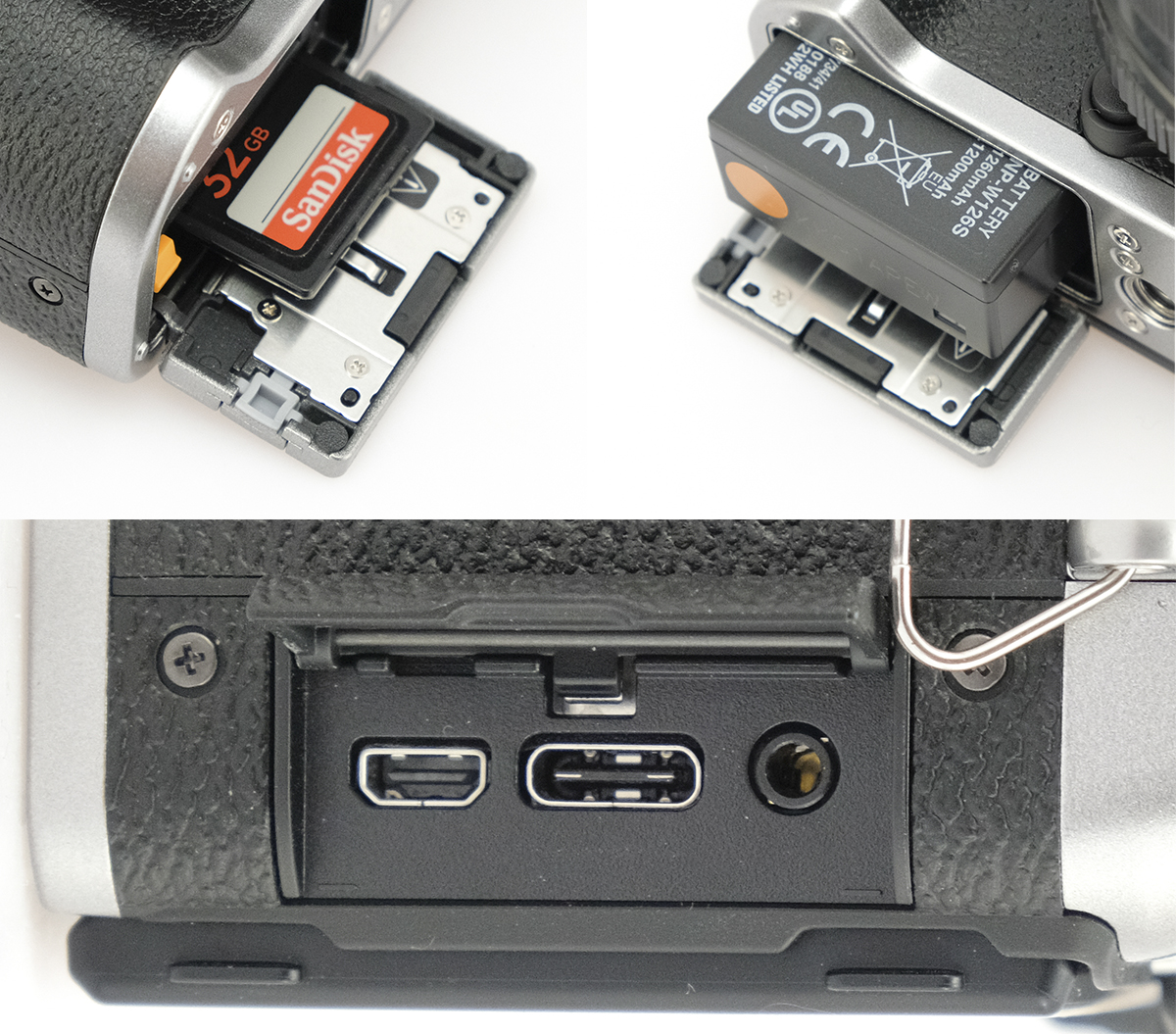

Zasilanie i złącza
X-T30 zasilany jest dedykowanym akumulatorem o oznaczeniu NP-W126 i parametrach 7.2 V oraz 1260 mAh. Ładowanie odbywa się w odpowiedniej ładowarce BC-W126 i trwa około 2 godzin. Według producenta pojemność tego akumulatora wystarcza na wykonanie ok. 380 zdjęć. Podczas testów nie stwierdziliśmy znaczących odchyłek od tej deklaracji – udawało nam się nawet wykonywać więcej zdjęć. Gniazdo baterii jest zabezpieczone przed przypadkową próbą włożenia akumulatora w nieprawidłowy sposób.
Zestaw złącz komunikacyjnych obejmuje:
  • wejście mikrofonu 2.5 mm (z możliwością podłączenia wężyka spustowego innych producentów),
  • wyjście mikro HDMI (typ D),
  • gniazdo USB typu C (USB3.1 Gen1), z możliwością podłączenia elektronicznego wężyka spustowego oraz zestawu słuchawkowego.
Zdjęcia i filmy zapisywane są na kartach SD/SDHC/SDXC. X-T30 nie wykorzystuje niestety potencjału nośników UHS-II. Gniazdo karty pamięci i komora baterii znajdują się na spodzie korpusu, a złącza komunikacyjne na jego lewej ściance.
Fujifilm X-T30 - Budowa, jakość wykonania i funkcjonalność
Opcjonalnym akcesorium jest uchwyt MHG-XT10. Nie ma on jednak żadnych dodatkowych elementów sterujących, ani możliwości zamontowania dodatkowego akumulatora.
Uniwersalna gorąca stopka umożliwia zainstalowanie lampy błyskowej, a także mikrofonu MIC-ST1.

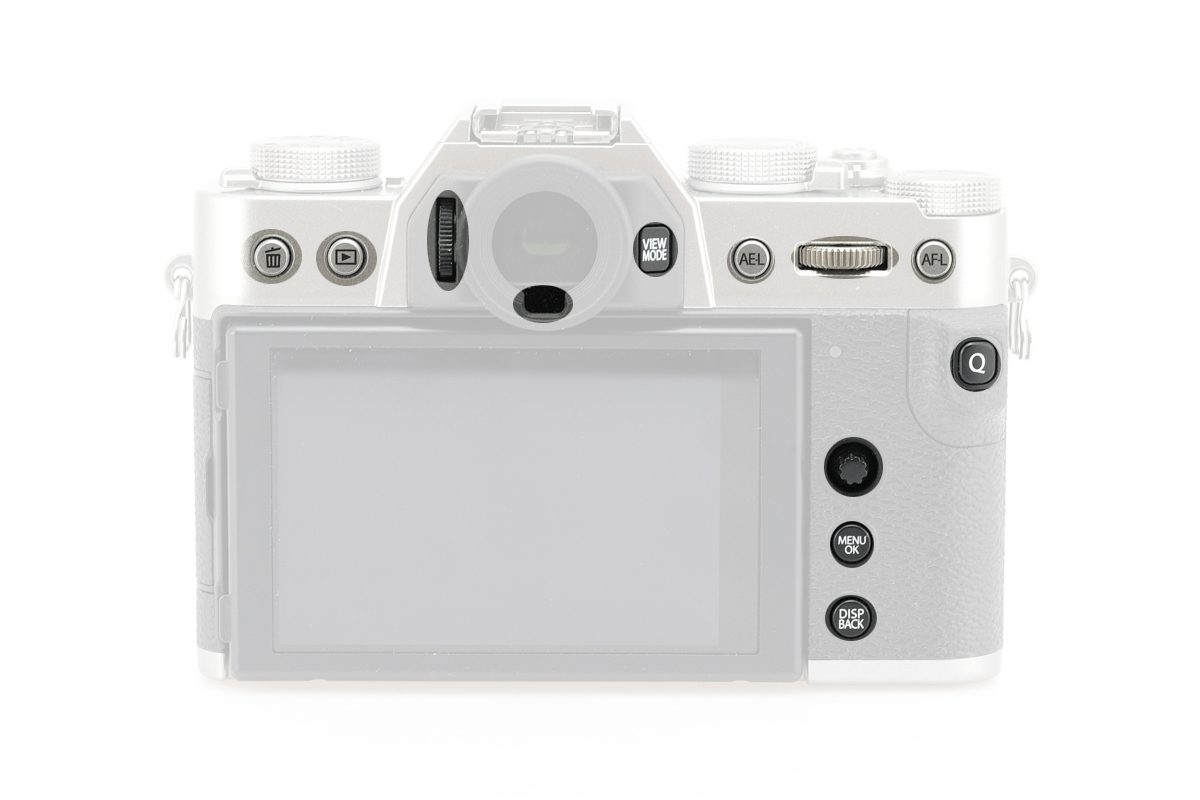

Przyciski
Spore zmiany zaszły w elementach sterujących aparatu. Teraz na tylnej ścianie nie znajdziemy już wybieraka wielokierunkowego, a dżojstik. Pozostałe przyciski pozostały bez większych zmian. Tradycyjnie jednak, omawianie elementów sterujących zaczniemy od górnej ściany urządzenia.

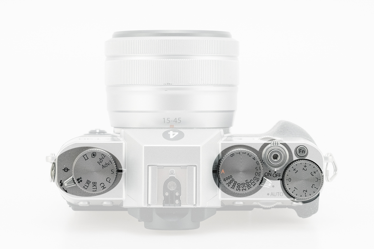

Z lewej strony gorącej stopki widzimy koło trybów migawki DRIVE. Dostępne na nim opcje to:
  • filmowanie,
  • BKT1, BKT2 – bracketing: ekspozycji, ISO, DR, symulacji filmu i balansu bieli,
  • CH – szybka seria 8 kl/s (11 i 14 kl/s dla migawki elektronicznej),
  • CL – wolna seria 3, 4 i 5 kl/s,
  • S – pojedyncze zdjęcie,
  • Adv1 i Adv2 – robienie zdjęć z efektem filtra cyfrowego,
  • wielokrotna ekspozycja,
  • panoramy.
Zintegrowana z kołem nastawy trybów migawki jest dźwignia zwalniająca blokadę lampy błyskowej. Z prawej strony flesza znajduje się koło nastawy czasu ekspozycji, przy którym znajduje się przełącznik za pomocą którego aktywujemy tryb AUTO. Tu sami dokonujemy wybór trybu tematycznego lub możemy zdać się na automatyczne wykrywanie sceny. Dalej widzimy przycisk migawki (z gwintem pozwalającym na wkręcenie mechanicznego wężyka spustowego), z okalającym go włącznikiem aparatu. Na krawędzi korpusu mamy pokrętło kompensacji ekspozycji (o zakresie zmian ±3 EV, plus pozycja C, pozwalająca na korektę do ±5 EV), a także przycisk Fn. Spójrzmy teraz na tylną ściankę aparatu.

Podobnie jak w X-T20, w lewym górnym rogu znajdują się przyciski kasowania zdjęć i trybu odtwarzania. Z lewej strony wizjera widzimy pokrętło regulacji dioptrii, natomiast po prawej przycisk VIEW MODE, definiujący sposób pracy wizjera i ekranu LCD. Wybrać możemy:
  • tylko LCD,
  • tylko EVF,
  • tylko EVF (aktywowany czujnikiem zbliżeniowym),
  • LCD/EVF (wybór czujnikiem zbliżeniowym).
Dalej na prawo umieszczono przycisk AE-L, tylne pokrętło sterujące oraz guzik AF-L. Największe zmiany względem poprzedniego modelu zaszły niżej. Po prawej stronie ekranu LCD odnajdziemy przycisk menu podręcznego Q oraz wciskany dżojstkik, a pod nim mieści się przycisk MENU/OK. Kierunki pracy dżojstika mogą pracować jako funkcyjne (konfigurowalne) przyciski lub bezpośrednio zmieniać położenie punktu AF. Na samym dole znajdziemy jeszcze guzik DISP/BACK.

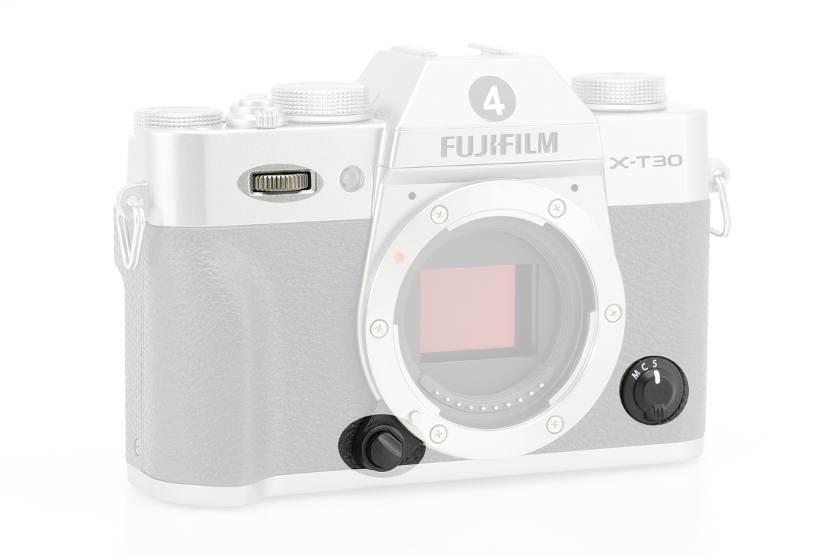

Z przodu korpusu mamy przełącznik trybu ustawiania ostrości (autofocus pojedynczy i ciągły oraz manualna regulacja), przycisk zwalniający blokadę bagnetu oraz przednie kółko nastaw.
Jak już nas zdążyło przyzwyczaić Fujifilm, pokrętła można wciskać, co daje nam dostęp do kolejnych opcji konfiguracyjnych. Tylne jest konfigurowalne i pozwala na powiększenie obrazu w trybach PASM. Przy pomocy przedniego możemy ustawić typ sceny w trybie automatycznym.

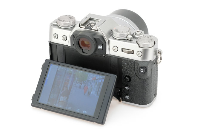

Wyraźnych zmian nie zobaczymy w kwestii użytego wyświetlacza. Analogicznie jak w poprzedniku, w X-T30 zastosowano 3-calowy ekran LCD o rozdzielczości 1.04 miliona punktów. Również system wychylania ekranu jest taki sam jak ten, który został użyty w X-T20. Ekran w nowym korpusie od Fujifilm posiada funkcjonalności dotykowe.
Wyświetlany obraz jest dobrej jakości, a jego wyrazistość i kolorystyka stoją na zadowalającym poziomie. Również w pełnym słońcu nie odnotowaliśmy problemów. W menu aparatu możliwa jest regulacja jasności ekranu oraz nasycenia kolorów w skali ±5 jednostek.
Przycisk DISP/BACK służy między innymi do przełączania pomiędzy różnymi konfiguracjami ekranu w trybie podglądu na żywo oraz przy przeglądaniu zdjęć.

Warto napisać o tym, jakie możliwości oferuje dotykowy interfejs w X-T30. Możliwa jest na przykład, przy korzystaniu z wizjera elektronicznego, zmiana punktu AF wybierając go kciukiem na ekranie LCD. Oprócz tego, standardowo, mamy możliwość wskazania położenie ramki ostrości. Można to połączyć z automatycznym wyzwalaniem migawki. W X-T30, podobnie jak wcześniej w X-T3, znalazły się też gesty, które wykonać możemy na ekranie LCD w trybie fotografowania:
  • przesunięcie w górę – wybór trybu fotografowania,
  • przesunięcie w lewo – symulacja filmu,
  • przesunięcie w prawo – balans bieli,
  • przesunięcie w dół – tryb autofokusu.
W trybie przeglądania, funkcja dotykowa umożliwia przeglądanie zdjęć, oraz ich powiększanie i zmniejszanie.
Jeśli mamy aktywne przełączanie obrazu z ekranu na wizjer, zbliżenie palca do wyświetlacza często powoduje wzbudzenie czujnika oka i wyłączenie wyświetlacza. Przydałaby się opcja w menu, regulująca czułość tego czujnika (tak jak np. w bezlusterkowcach Panasonika).
