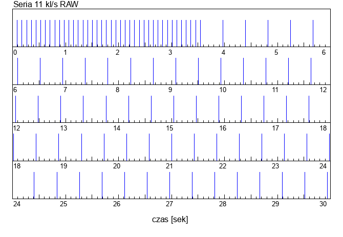

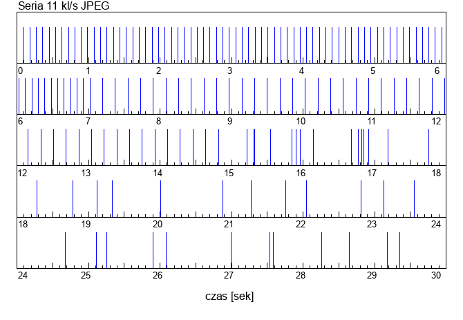

Pochwalić musimy również prędkość opróżniania bufora. Po każdej z wykonanych, 30-sekundowych serii w trybie 30 kl/s, 20 kl/s i 11 kl/s musieliśmy czekać maksymalnie kilka sekund. Co ważne, cały czas można było wykonywać zdjęcia.
Zdjęcia seryjne

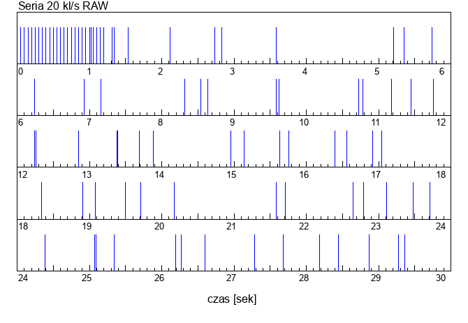

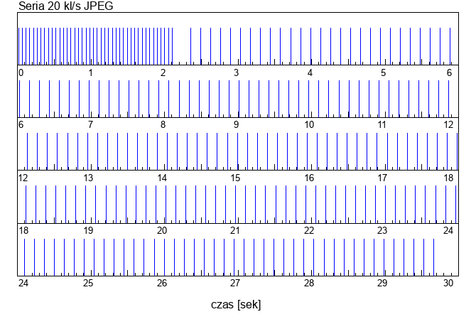

Fujifilm X-Pro3 pozwala na wykonywanie zdjęć seryjnych po wybraniu opcji CL albo CH. W trybie migawki elektronicznej i cropie 1.25x możemy wybierać pomiędzy 30 kl/s, 20 kl/s oraz 10 kl/s. Jeżeli jednak zdecydujemy się na zdjęcia w pełnej rozdzielczości, to migawka elektroniczna pozwoli na prędkość rejestracji 20 kl/s, a mechaniczna – 11 kl/s, 8 kl/s oraz 3 kl/s. Co istotne – przy migawce elektronicznej nie zauważymy tzw. black-outu, czyli przyciemnienia obrazu pomiędzy ujęciami.
Warto również wspomnieć o możliwości wykonywania (do 20) zdjęć już przy połowicznym wciśnięciu przycisku wyzwalania migawki. W X-Pro3 funkcja ta nosi nazwę Pre-shot i jest dostępna w trybie migawki elektronicznej i przycięciu obrazu 1.25x.
Pomiary wykonaliśmy korzystając z karty SanDisk SDHC 32 GB EXTREME PRO 300MB/s C10 U3 UHS-II. Zdjęcia robiliśmy przy czułości ISO 1600 i czasie ekspozycji 1/1000 sekundy. Objętość pliku zapisywanego w formacie JPEG z cropem 1.25x wynosiła średnio 10.4 MB, a bez przycięcia – 17.1 MB. RAW-y zajmowały, kolejno, 45.8 MB oraz 58.4 MB. Poniżej przedstawiamy szczegółowe wyniki dla najszybszych serii bez przycięcia obrazu, czyli 20 kl/s dla migawki elektronicznej oraz 11 kl/s dla migawki mechanicznej.
Fujifilm X-Pro3 - Użytkowanie i ergonomia
Jak widać, X-Pro3 radzi sobie w tej kategorii bardzo podobnie jak jego brat X-T3, co też nie powinno dziwić. Musimy zatem tryb seryjny w testowanym bezlusterkowcu ocenić pozytywnie.

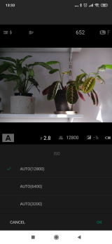

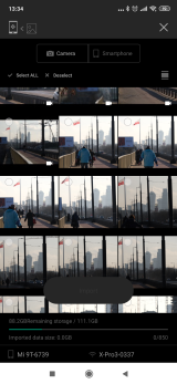

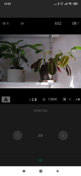

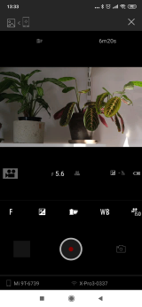

Fujifilm X-Pro3 posiada wbudowany interfejs Wi-Fi wspomagany przez moduł Bluetooth. Za pomocą połączenia aparatu z telefonem czy tabletem jesteśmy w stanie zdalnie kontrolować parametry aparatu i wykonywać zdjęcia, przeglądać wykonane fotografie i przesyłać je na urządzenie mobilne lub przesyłać zdjęcia w pełnej rozdzielczości z poziomu oprogramowania aparatu. Jeśli smartfon lub tablet posiadają wbudowany moduł GPS, to istnieje opcja geotagowania wykonanych zdjęć.
Fujifilm X-Pro3 - Użytkowanie i ergonomia Fujifilm X-Pro3 - Użytkowanie i ergonomia Fujifilm X-Pro3 - Użytkowanie i ergonomia Fujifilm X-Pro3 - Użytkowanie i ergonomia

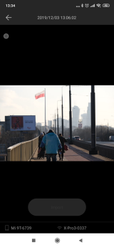

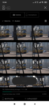

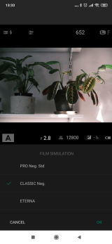

Współpraca Fujifilm X-Pro3 ze smartfonem Xiaomi Mi9T pozostawia niestety trochę do życzenia. Co prawda, na nawiązanie połączenia czekamy zaledwie kilka sekund, jednakże w telefonie nie ładował się podgląd zdjęć – mogliśmy obejrzeć jedynie „rozpikselowane” obrazy, co oczywiście znacząco ogranicza możliwość ich oceny. Z podobną sytuacją mieliśmy do czynienia podczas testu X-T3. Problemów nie było natomiast z samym przesyłem fotografii.

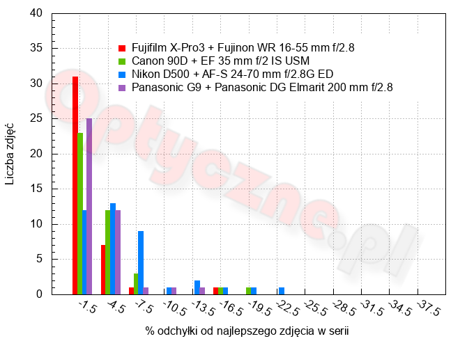

Jeżeli chodzi natomiast o działanie autofokusa ciągłego oraz śledzenie, mamy wrażenie, że X-Pro3 radzi sobie gorzej niż testowany przez nas X-T3. Test wykonaliśmy standardowo fotografując poruszające się samochody. Gdy aktywne było śledzenie obiektów, aparatowi stosunkowo często zdarzało się zgubić auto, które wskazaliśmy, i zaczynał „ostrzyć” na asfalt. Z podobnym problemem nie spotkaliśmy się przy okazji X-T3, a na pewno nie w takim natężeniu.

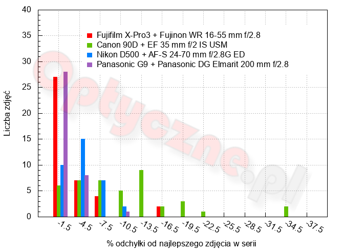

Standardowo w teście celności autofokusu wykonujemy serię 40 zdjęć. Przysłonę w obiektywie (w tym wypadku Fujinon 16–55 f/2.8 WR) ustawiamy na f/2.8 i fotografujemy tablicę rozdzielczości, każdorazowo przeogniskowując obiektyw. Wyniki przedstawiamy w postaci histogramu, który prezentuje procentowe wartości odchyłek od najlepszego pomiaru MTF50 w serii.
W świetle 5500K X-Pro3 wypada bardzo dobrze, osiągając 68% strzałów „w punkt”. Pozwala mu to zdystansować najbliższych konkurentów – zarówno Canona 90D, jak i Nikona D500. Testowany aparat minimalnie przegrywa natomiast z Lumiksem G9.
Zobaczmy, jak zmieni się sytuacja w świetle żarowym.
X-Pro3 osiąga w świetle żarowym jeszcze lepszy wynik. Procent zdjęć trafionych idealnie to 78 – pozwala to testowanemu aparatowi zająć pierwsze miejsce wśród konkurentów.
