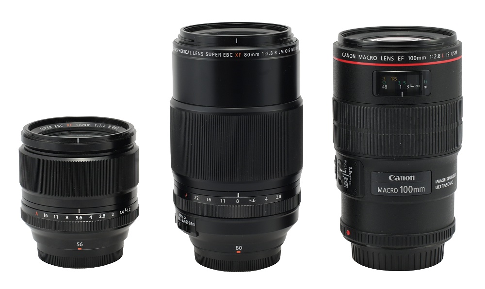

Niniejsza tabela prezentuje porównanie podstawowych własności testowanego obiektywu do innych, niepełnoklatkowych obiektywów makro o podobnym kącie widzenia. Tabela ta pokazuje, że Fujinon jest tutaj instrumentem zdecydowanie największym i najcięższym, ważąc 2–3 razy więcej niż jego konkurenci!

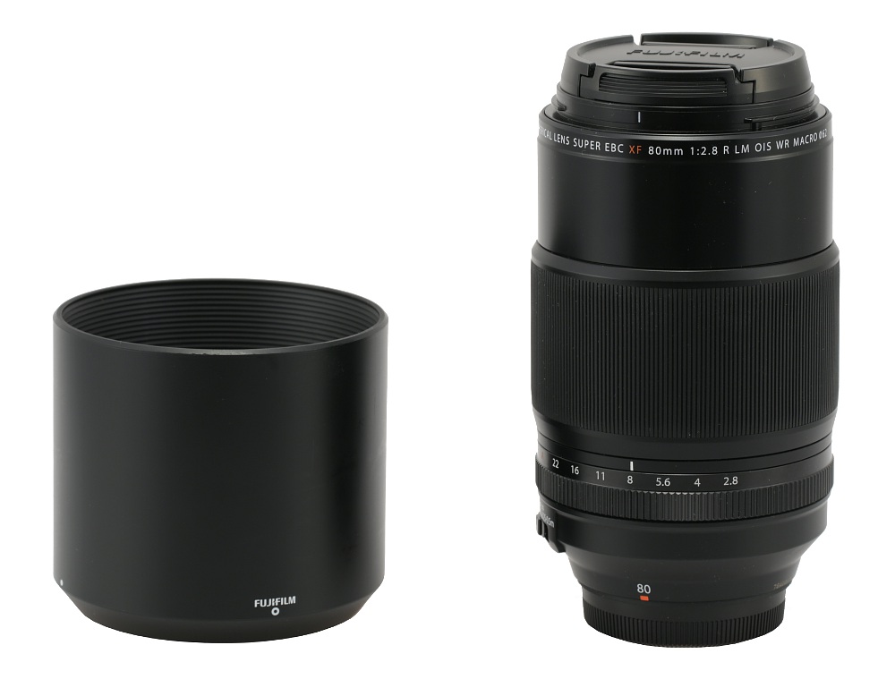

Poniższe zdjęcie pokazuje, że Fujinon 2.8/80 jest większy niż wiele obiektywów makro klasy 100 mm przeznaczonych na pełną klatkę. Na poniższym zdjęciu stoi on obok Canona EF 100 mm f/2.8L IS USM Macro oraz Fujinona XF 56 mm f/1.2.

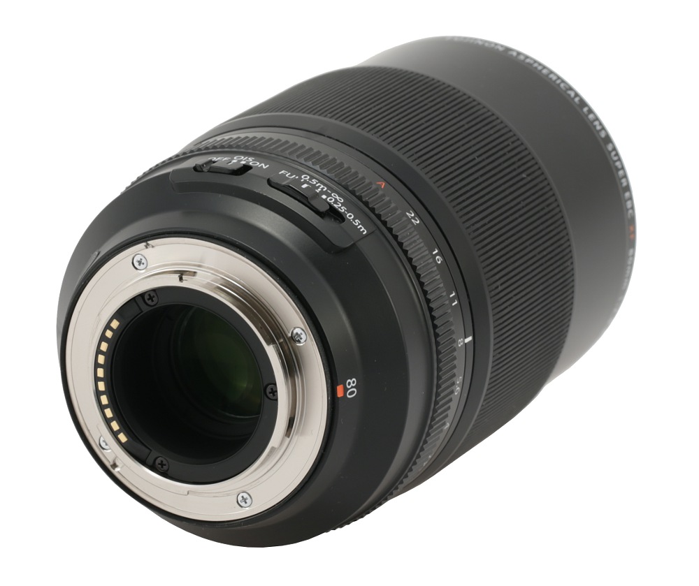

Testowany obiektyw rozpoczyna się metalowym bagnetem, który otacza styki i tylną soczewkę obiektywu. Jest ona nieruchoma, ma średnicę 22 mm i znajduje się na głębokości około 15 mm w dobrze zmatowionym i wyczernionym tubusie. Od tej strony mamy więc wzorową sytuację zapewniającą pełną szczelność.

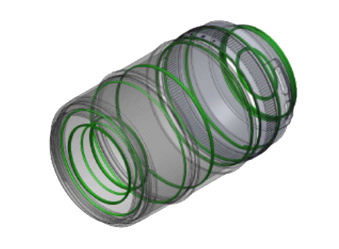

Pierwszym elementem właściwego korpusu obiektywu jest metalowy, nieruchomy i poszerzający się pierścień, na którym znajdziemy czerwoną kropkę ułatwiającą mocowanie obiektywu do aparatu, oznaczenie ogniskowej obiektywu, numer seryjny i informację, że sprzęt został wyprodukowany w Japonii oraz że jest odporny na warunki pogodowe („WEATHER RESISTANT”). Poniższy schemat pochodzący od producenta przedstawia układ uszczelnień testowanego obiektywu.

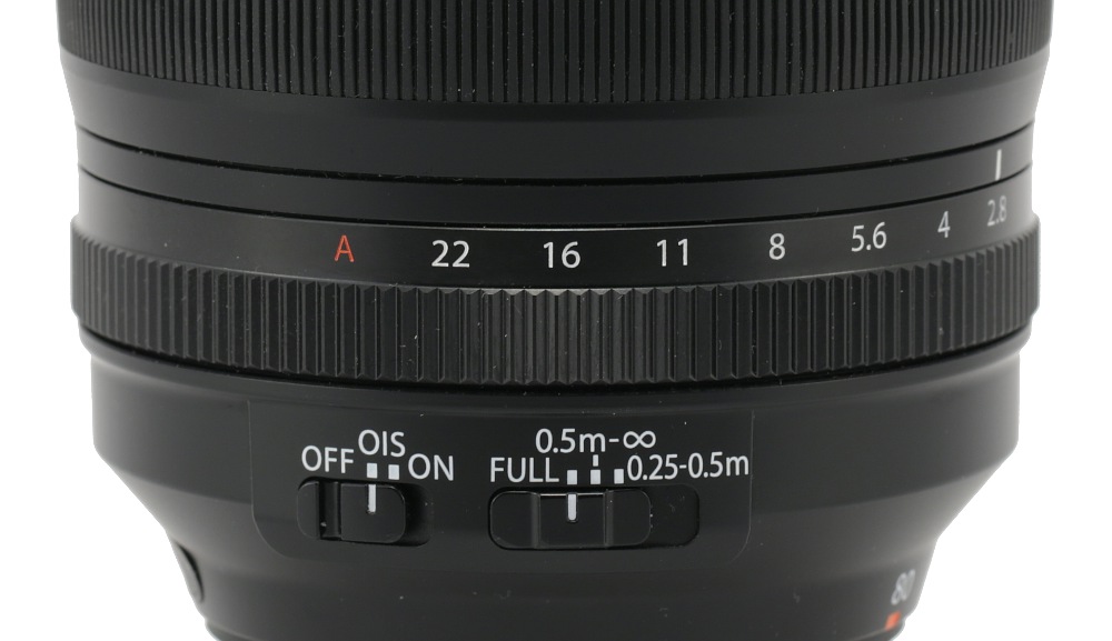

Na tym samym pierścieniu, po lewej stronie, odnajdziemy też dwa przełączniki. Pierwszy służy do wyboru zakresu pracy mechanizmu ustawiającego ostrość. Dostępny jest przedział pełny (FULL), 0.25–0.5 metra i od 0.5 metra do nieskończoności. Drugi przycisk służy do sterowania stabilizacją optyczną (OIS ON/OFF).

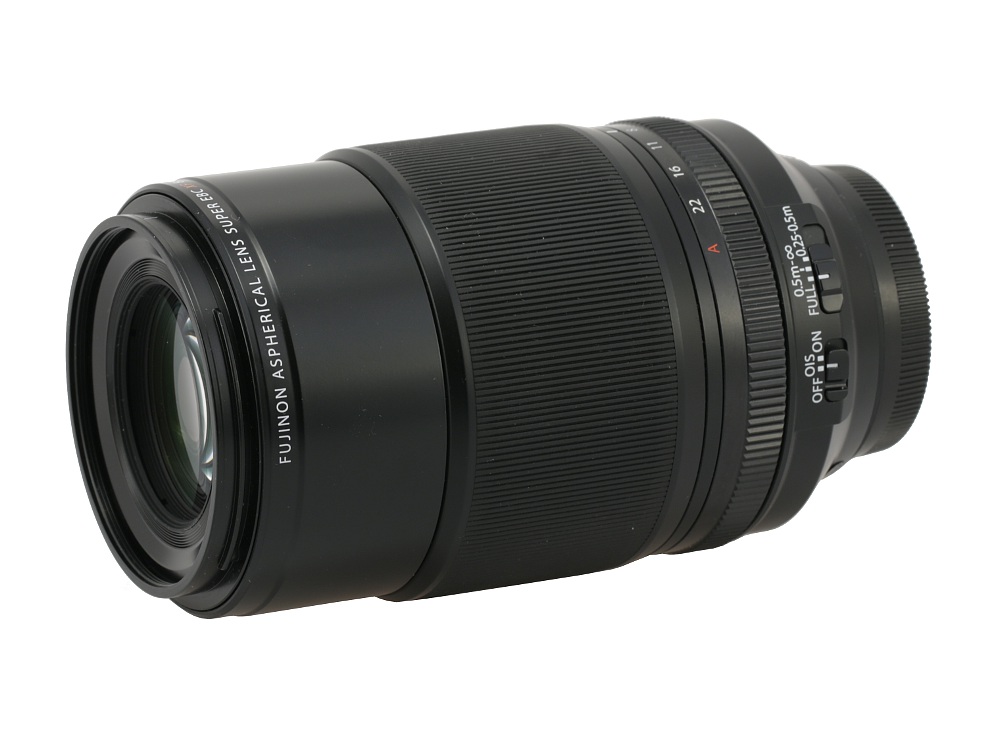

Kolejnym elementem obiektywu jest nieruchomy, gładki pierścień, na którym znajdziemy napis z nazwą i parametrami obiektywu. Przechodzi on w bagnet do mocowania osłony przeciwsłonecznej.
Przednia soczewka ma średnicę 35 mm i jest nieruchoma. Otacza ją nierotujące mocowanie filtrów o średnicy 62 mm.

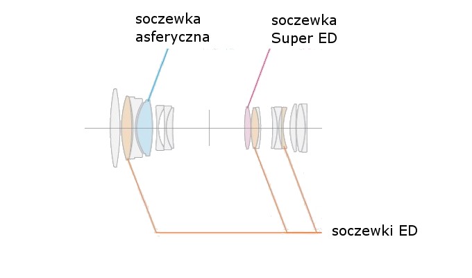

Na konstrukcję optyczną obiektywu składa się 16 elementów ustawionych w 12 grupach. Znajdziemy tam jedną soczewkę asferyczną, jedną soczewkę Super ED oraz trzy soczewki ED. Wewnątrz mamy jeszcze przysłonę o dziewięciu listkach, którą możemy domknąć maksymalnie do wartości f/22. Zewnętrzna soczewka została pokryta warstwami utrudniającymi przywieranie brudu i wilgoci.

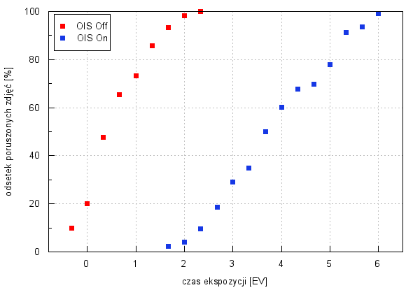

Według producenta wpływ jakichkolwiek drgań, także w płaszczyźnie kątowej, jest minimalizowany przez czujnik żyroskopowy oraz czujnik akceleracji, a finalnie obiektyw zapewnia stabilizację obrazu o skuteczności do 5 EV (wg wytycznych organizacji CIPA). Oczywiście zdecydowaliśmy się to sprawdzić. W tym celu wykonaliśmy po kilkadziesiąt zdjęć na każdym z czasów ekspozycji od 1/160 do 1/2 sekundy zarówno dla stabilizacji włączonej jak i wyłączonej. Następnie wyznaczyliśmy odsetek zdjęć poruszonych i wykreśliliśmy go w funkcji czasu ekspozycji wyrażonego w EV, przy czym 0 EV odpowiadało czasowi 1/125 sekundy. Odpowiedni wykres znajduje się poniżej.
Fujifilm Fujinon XF 80 mm f/2.8 LM OIS WR Macro - Budowa, jakość wykonania i stabilizacja
Maksymalna odległość obu krzywych od siebie sięga 4 EV i na taką właśnie wartość oceniamy skuteczność stabilizacji Fujinona 2.8/80. To świetny wynik, choć brakuje mu trochę do deklarowanej skuteczności na poziomie 5 EV.
