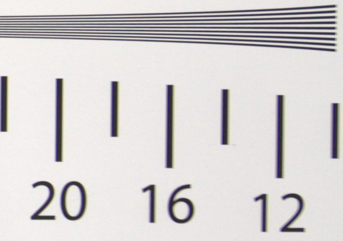

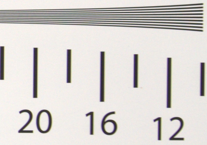

Widać wyraźnie, że trudno ją nazwać demonem ostrości, a to za sprawą maksymalnych osiągów. W okolicy przysłony f/4.0 dociera ona do wartości około 60 lpmm, a więc uzyskuje wyniki o kilkanaście lpmm niższe niż najlepsze obiektywy w systemie. To spora różnica.
Trudno jednak Laowę nazwać obiektywem nieudanym. Poziom 50–60 lpmm zapewnia przecież obrazy dobrej jakości, a maksymalny otwór względny, z wynikiem lekko powyżej 49 lpmm, daje nam obraz w pełni użyteczny.
Małe rozmiary obiektywu, połączone z dobrym światłem i ultraszerokim kątem widzenia dały jednak o sobie znać na brzegu kadru. W efekcie, aby uzyskać rozsądnej jakości obraz na brzegu matrycy APS-C i na brzegu pełnej klatki musimy domykać przysłonę do okolic f/4.0. Dodatkowo, nawet na przysłonach f/5.6 i f/8.0 trudno mówić o dobrych osiągach, bo MTF-y nieznacznie przekraczają tam poziom przyzwoitości.
A7R II, JPEG, f/2.0
Venus Optics LAOWA 15 mm f/2 ZERO-D - Rozdzielczość obrazu
A7R II, JPEG, f/4.0
