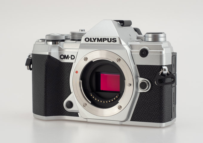

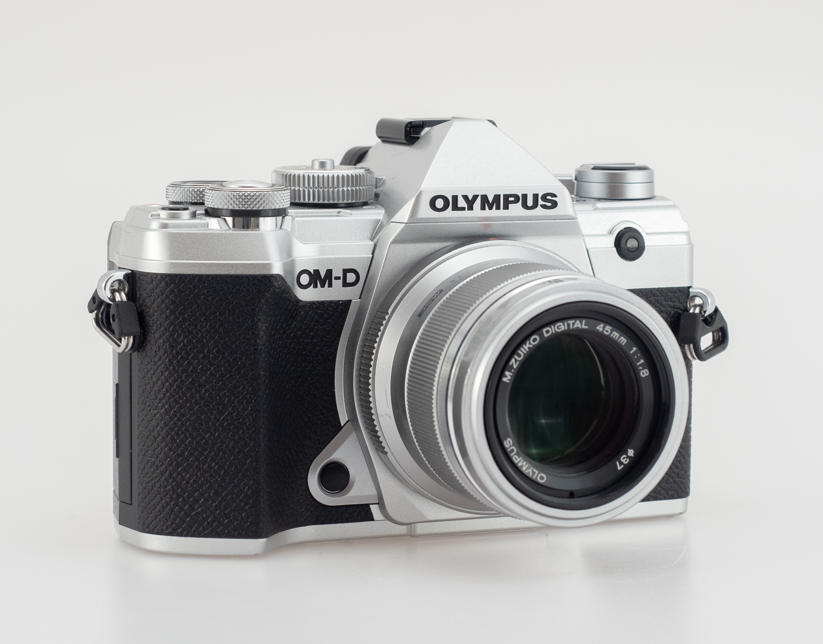

Dotarliśmy do końca testu Olympusa OM-D E-M5 Mark III, czas zatem podsumować w poszczególnych kategoriach najważniejsze informacje dotyczące tego bezlusterkowca.
Olympus OM-D E-M5 Mark III - Podsumowanie
Budowa, jakość wykonania i funkcjonalność
W budowie E-M5 Mark III znajdziemy sporo tworzywa sztucznego. To odwrotnie niż u poprzednika, którego korpus wykonano z metalu. Co ciekawe, zmiana materiałów praktycznie nie wpłynęła na redukcję wagi. Tak czy inaczej, nowy bezlusterkowiec zachowuje odpowiednią sztywność i w zasadzie nie mamy zastrzeżeń odnośnie jakości jego wykonania. Zastosowano uszczelnienia, zatem sprzęt może być użytkowany w niesprzyjających warunkach pogodowych.
Wyświetlacz zapewnia podgląd wysokiej jakości, a system odchylania pozwala na zmianę położenia w bardzo szerokim zakresie kątów. Warto także docenić funkcjonalny, dotykowy interfejs ułatwiający obsługę, mimo braku funkcji multi touch. W Mark III pojawił się nowy, OLED-owy celownik o nieco mniejszym powiększeniu obrazu, jednak oferujący lepszą jakość obrazu.
W Olympusie E-M5 Mark III warto docenić bardzo obszerne możliwości konfiguracyjne. Zapewnia on bowiem bardzo dużą swobodę w ustawieniu najróżniejszych opcji. Rozwiązanie to docenią z pewnością osoby, które potrzebują bądź lubią jak najbardziej dostosować aparat do swoich przyzwyczajeń. Menu aparatu obsługuje się wygodnie, aczkolwiek z powodu wspomnianych możliwości konfiguracyjnych mamy do czynienia z dużą liczbą zakładek i z początku łatwo się pogubić przy odnajdywaniu poszczególnych opcji i funkcji.
Tryb filmowania przedstawia się podobnie jak w modelu w E-M1 Mark II. Mamy możliwość filmowania w jakości 4K 30p z przepływnością 102 Mbps oraz Cinema 4K 24p z przepływnością 237 Mbps. Do wyboru mamy dwa formaty, czyli MOV oraz Motion JPEG.  MNiewątpliwą zaletą jest również możliwość nagrywania filmów w trybach P, S, A, M, podłączenia zewnętrznego mikrofonu, czy obsługa kodów czasowych. Dodatkowo podczas filmowania można korzystać między innymi z efektów powidoku, a także nagrywać filmy z bogatą gamą filtrów artystycznych.

Uchwyt nowego Olympusa został nieco powiększony względem poprzednika. Nadal nie jest jednak szczególnie duży i w porównaniu do np. Panasonika G90 wypada raczej skromnie. Niemniej zapewnia całkiem niezły chwyt aparatu. Dobrze w tej kwestii sprawdza się także chropowaty materiał pokrywający rękojeść. W zestawie testowym dostaliśmy opcjonalny uchwyt ECG-5, wyposażony w dodatkowy spust migawki i pokrętło sterujące. Znakomicie poprawia on wygodę użytkowania, głównie ze względu na powiększenie rękojeści. Wprawdzie blokuje on dostęp do komory baterii, można ją natomiast wygodnie ładować przez złączne USB.
Aparat oferuje sporą liczbę elementów sterujących, w tym dwa wygodne pokrętła i znaną z poprzednika dźwignię sterującą. Opcje ich mapowania pozwalają na dość precyzyjne dopasowanie sposobu pracy aparatu do naszych upodobań.
Dobre wrażenie zrobił na nas tryb zdjęć seryjnych. Umożliwia on fotografowanie w tempie 10 kl/s, a po aktywacji elektronicznej migawki szybkość ta wzrasta do 30 kl/s. Średnie szybkości fotografowania w naszym 30-sekundowym teście pozostają na naprawdę dobrym poziomie. Skuteczność stabilizacji matrycy jest podobna jak u poprzednika i wynosi ok. 3.5 EV.
W aparacie nie znajdziemy wbudowanej lampy błyskowej, producent dołącza jednak do zestawu niewielkiego, zewnętrznego flesza, przypominającego miniaturową lampę reporterską z możliwością obrotu i odchylenia. W E-M5 Mark III nie mogło oczywiście zabraknąć modułu komunikacyjnego Wi-Fi, który pozwala na zdalne sterowanie przy pomocy smartfona lub tabletu, a także kopiować na nie zdjęcia oraz geotagować je.
System AF oferuje 121 punktów i hybrydową detekcję fazy i kontrastu. Działa generalnie bardzo szybko w dobrym świetle, choć czasami zdarzały mu się zawahania i ostrość ostatecznie ustawiana była na tle. Cieszy natomiast skuteczny system wykrywania twarzy fotografowanej osoby. Celność w studio w świetle 5500 K okazała się całkiem dobra, mimo zanotowania kilku zdjęć z odchyłką przekraczającą 20%. Przy lampach żarowych natomiast było zauważalnie gorzej. Zastrzeżeń nie mamy za to do systemu pomiaru światła.

Pod wieloma względami E-M5 Mark III jest godnym następcą modelu Mark II. Nowy sensor o wyższej rozdzielczości generuje dobrej jakości zdjęcia i zapewnia co najmniej przyzwoite parametry w zakresie szumów, zakresu i dynamiki tonalnej. Aparat robi świetne wrażenie dzięki mnogości funkcji dodatkowych, typu Live Time i Live Composite, czy Hi Res Shot. Z pewnością warto również wymienić stabilizację sensora i szybki tryb seryjny o dobrej wydajności. Podobała nam się jakość filmów 4K, osobom bardziej zaawansowanym może natomiast brakować profilu obrazu log i złącza słuchawek.
Nieco lepiej oceniamy układ elementów sterujących, choć w kwestii ich przemapowania nadal istnieje potencjał do poprawy. Szkoda trochę zastąpienia magnezowego korpusu tworzywami sztucznymi, bowiem nowy model nie robi tak dobrego wrażenia jak poprzednik. Z drugiej strony, zachowano odporność na warunki atmosferyczne, co spodoba się osobom fotografującym w plenerze.
Podsumowując, widać że mimo pójścia trochę do przodu, E-M5 Mark III, wykonał także kilka małych kroków wstecz. Uwagę zwraca również dość wysoka cena na tle konkurentów. Aktualnie, testowany Olympus kosztuje prawie 5400 zł (sam korpus). Oferty innych firm przedstawiają się następująco:
