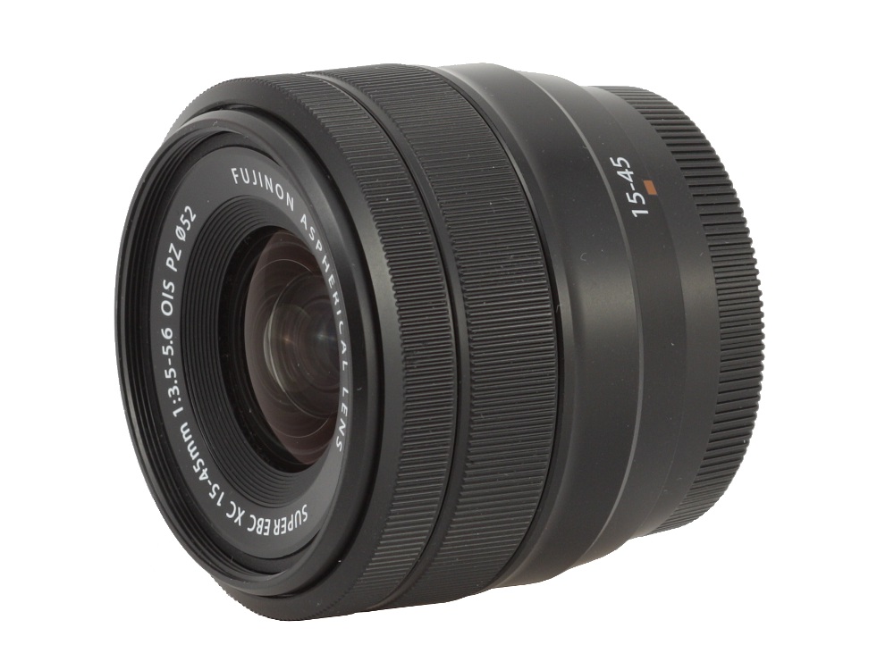

Niniejsza tabela przedstawia porównanie parametrów testowanego obiektywu do jego poprzednika i innych obiektywów podobnego typu oferowanych w konkurencyjnych systemach bezlusterkowych. W porównaniu do konkurencji Fujinon jest najcięższy i stosunkowo spory, ale jednocześnie oferuje największy kąt widzenia i najmniejszy dystans, od którego możemy ustawiać ostrość.

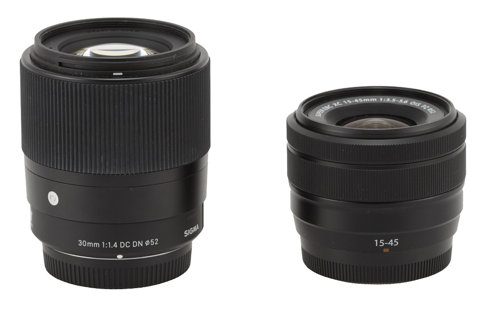

Na poniższym zdjęciu Fujinon XC 15–45 mm f/3.5–5.6 OIS PZ stoi obok Sigmy C 30 mm f/1.4 DN DC, która jest oferowana na bagnetach Sony E i Mikro 4/3.

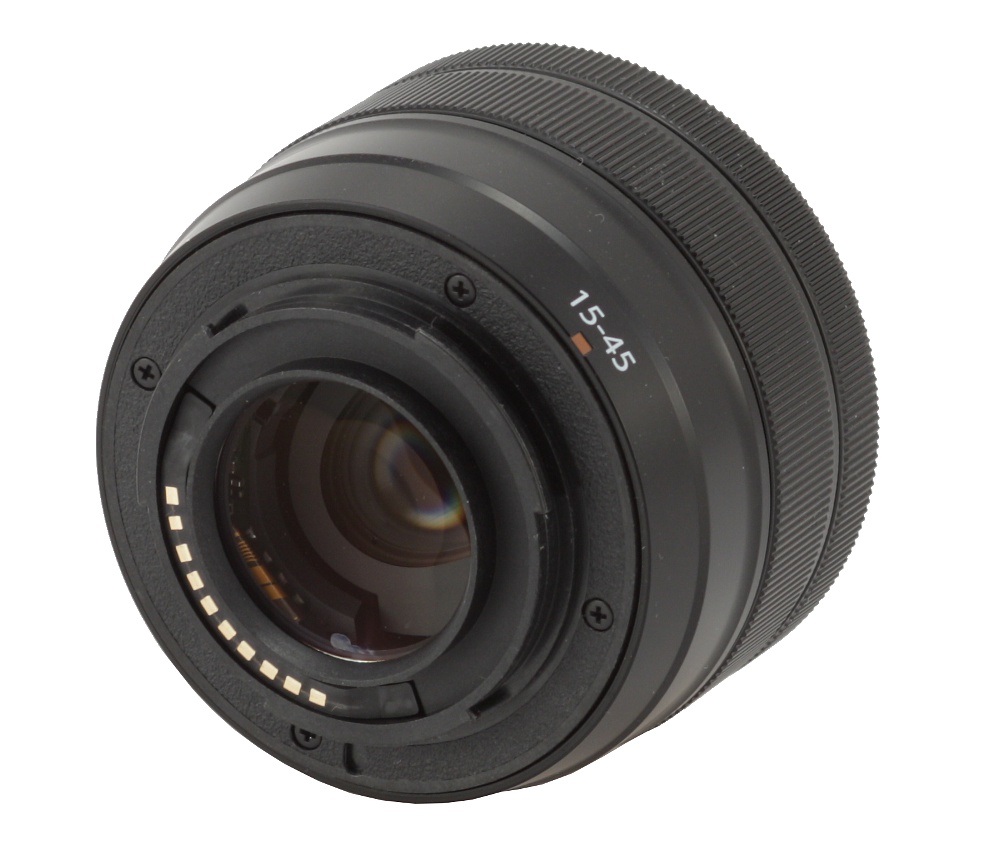

Testowany obiektyw rozpoczyna się plastikowym bagnetem, który otacza styki i tylną, nieruchomą soczewkę o średnicy 23 mm. Wyczernienie wnętrza tubusu, od strony tylnej soczewki, pozostawia trochę do życzenia. W szczególności widoczny jest połyskliwy element taśmy flex.

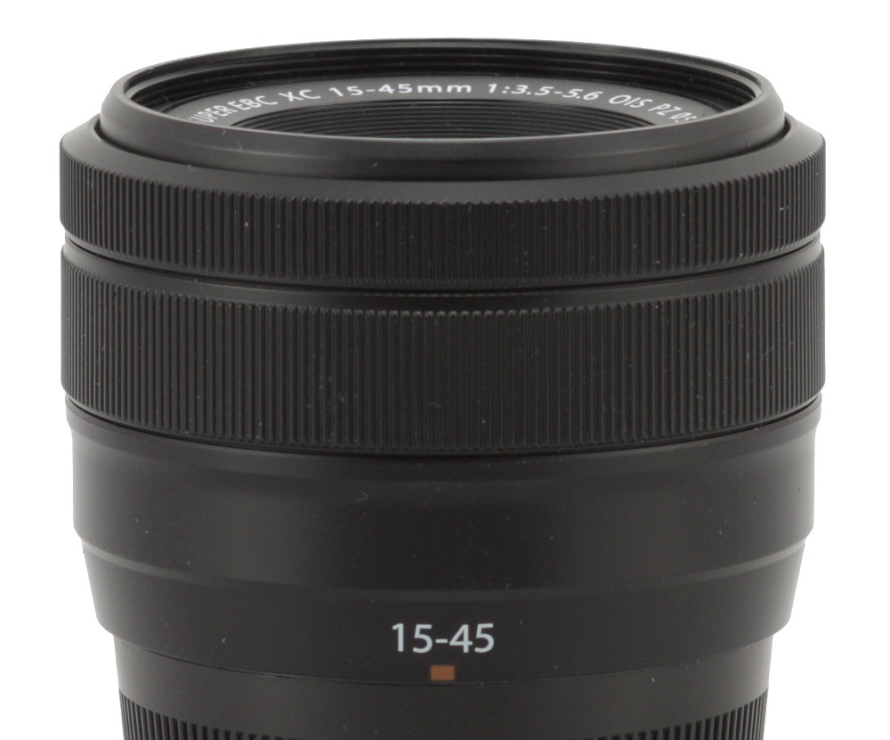

Kolejnym elementem na tubusie obiektywu jest pierścień do zmiany ogniskowej, który ma wysokość 13 mm i jego większą część zajmuje stosunkowo drobne karbowanie. Nie znajdziemy tutaj żadnych znaczników ogniskowych. Mamy bowiem do czynienia z pierścieniem typu Power Zoom (PZ), a więc sterowanie ogniskową odbywa się poprzez przesuwanie pierścienia raz w jedną, raz w drugą stronę. Jest to ukłon w stronę osób filmujących, natomiast dla niektórych fotografujących może stać się utrapieniem – szczególnie tych posiadających starsze korpusy. Przykładowo, mając X-T2 z najnowszym oprogramowaniem, ogniskową ustawiamy na wyczucie, bo na wyświetlaczu nie pojawia nam się żadna informacja o jej choć orientacyjnej wartości. Co więcej, Fujifilm poszło tutaj dalej w lekceważeniu manualnych ustawień użytkownika. Możemy pracowicie ustawić sobie kadr, wykonać zdjęcie i gdy wpadniemy na szalony pomysł obejrzenia go na wyświetlaczu, obiektyw złoży nam się do położenia spoczynkowego, a dokładnie ustawioną ogniskową i kadr szlag trafi…
Nie wiem skąd u inżynierów Fuji biorą się takie pomysły, tym bardziej, że zdarza im się to nie pierwszy raz. Wszystkie korpusy Fuji, jakie używałem, tak samo lekceważąco traktują manualne ustawianie ostrości wykonane przez fotografa. Można pracowicie sobie tę ostrość ustawić tak jak chcemy, wykonać zdjęcie i gdy zechcemy je obejrzeć w trybie wyświetlania, chcąc np. powiększyć jego fragment, obiektyw, z niewiadomych dla mnie przyczyn, zmieni położenie soczewek i z pracowicie ustawioną przez nas ostrością możemy się pożegnać.

Warto jednak zaznaczyć, że w przypadku X-T100, gdzie model Fujinon 15–45 mm jest obiektywem kitowym, składanie się obiektywu po przejściu do trybu podglądu nie występuje, a ustawianie ogniskowej jest wspomagane na wyświetlaczu poprzez pokazanie specjalnego znacznika położenia. Warto, aby takie udogodnienia wprowadzić także dla starszych korpusów. Mam nadzieję, że kolejne aktualizacje oprogramowania to zrobią.

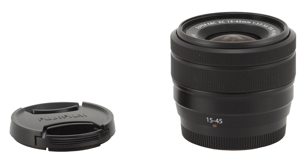

Kupujący dostaje w zestawie tylko oba dekielki.

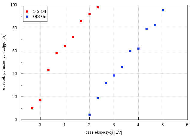

Producent deklaruje, że Fujinon 15–45 mm został wyposażony w mechanizm stabilizacji optycznej o skuteczności 3 EV. Zdecydowaliśmy się to sprawdzić i w tym celu, na ogniskowej 45 mm, wykonaliśmy po kilkadziesiąt zdjęć na każdym czasie ekspozycji od 1/80 do 1/2 sekundy przy stabilizacji włączonej i wyłączonej. Dla każdego czasu z osobna zmierzyliśmy odsetek zdjęć nieudanych i wykreśliliśmy go w zależności od czasu ekspozycji wyrażonego w EV, przy czym 0 EV odpowiadało czasowi 1/60 sekundy. Ów wykres znajduje się poniżej.

Skuteczność mechanizmu stabilizacji określa maksymalna odległość obu krzywych od siebie. W tym przypadku wynosi ona 2.7–3.0 EV, a więc w granicach błędów pomiarowych jest zgodna z deklaracjami producenta. To jednocześnie rozsądny wynik jak na prosty obiektyw kitowy.
