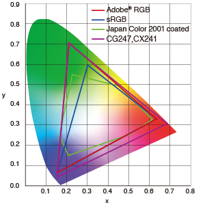

Odwzorowanie przestrzeni barw
Monitor powinien odwzorować szeroką przestrzeń kolorów idealnie zbliżoną do 100% przestrzeni Adobe RGB. Ten parametr jest istotny dla zapewnienia, że kolory na fotografiach i innych pracach graficznych będą wyświetlane wiernie na ekranie.
Monitor dla fotografa - część IV : poradnik kupującego - Parametry specjalistyczne
Porównanie Eizo ColorEdge z gamutami referenyjnymi

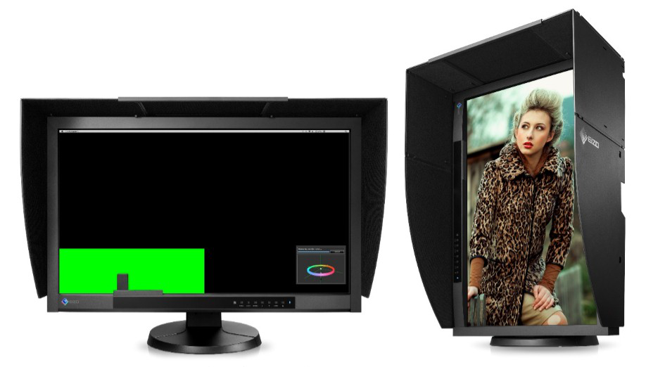

Kaptur
Możliwość zamocowania specjalnego kaptura, który otacza monitor po bokach i u góry, zapobiegając odbijaniu się światła od ekranu, jest dużą zaletą, zwłaszcza gdy potrzebujemy idealnych wręcz warunków pracy.
Specjalistyczny kaptur Eizo
Wydawałoby się, że kaptur to prosta nakładka na ekran. Okazuje się jednak, że dobre konstrukcje to takie, które umożliwiają wykorzystanie ich także w pozycji portretowej monitora.

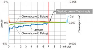

Stabilizacja koloru
To parametr, którego ważność nie jest powszechnie znana. Niezbyt często słyszy się o wygrzewaniu monitorów - tak, chcąc poprawnie skalibrować monitor, musimy wykonać tę procedurę po ustabilizowaniu jego pracy. Niezależnie od tego, czy chcemy sprawdzić szybko rezultaty sesji zdjęciowej w studiu fotograficznym, czy przenosimy monitor w inne miejsce, przystąpienie do pracy zajmie trochę czasu - typowy monitor LCD potrzebuje około 30 minut, aby osiągnąć stabilny poziom jasności, odwzorowania koloru i odcieni.
Stabilizacja w monitorach Eizo
Powinniśmy zatem szukać takich konstrukcji, które pozwolą nam na efektywną prace kilka minut po włączeniu.

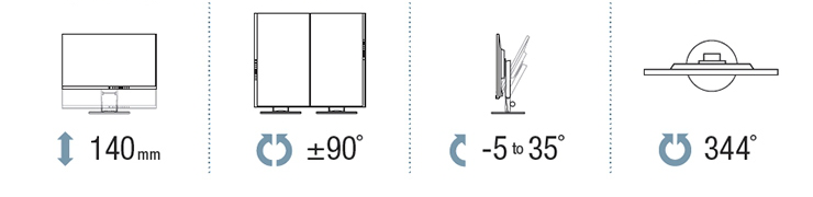

Ergonomia
Istotnym elementem budowy monitora jest stopka, która pozwala na umieszczenie ekranu w najbardziej dogodnej pozycji, umożliwiając regulację odchylenia w płaszczyźnie poziomej i pionowej, zmianę wysokości i pracę w trybie portretowym.
Przykład regulacji położenia monitora
