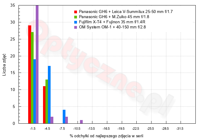

Standardowo w teście celności autofokusa wykonujemy serię 40 zdjęć. Przysłonę w obiektywie ustawiamy na f/2.8 i fotografujemy tablicę rozdzielczości, każdorazowo przeogniskowując obiektyw. Wyniki przedstawiamy w postaci histogramu, który prezentuje procentowe wartości odchyłek od najlepszego pomiaru MTF50 w serii.
Panasonic Lumix DC-GH6 - Użytkowanie i ergonomia
Celność autofokusa z obydwoma obiektywami jest bardzo dobra – wszystkie zdjęcia zmieściły się w dwóch pierwszych przedziałach odchyłek. Z konkurencji tylko OM-1 wypadł trochę lepiej.

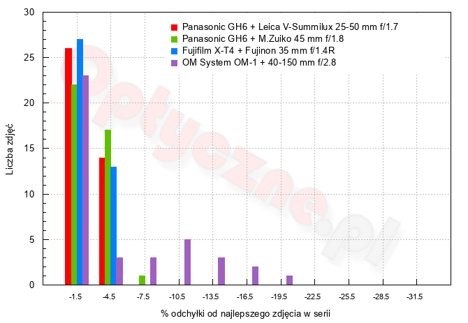

Sprawdźmy jeszcze, jak aparat wypadł w świetle żarowym.
Liczba strzałów w punkt w przypadku Lumiksa nieco się zmniejszyła, lecz celność nadal można ocenić pozytywnie. Tym razem, to OM-1 wypadł trochę słabiej na tle innych modeli.
