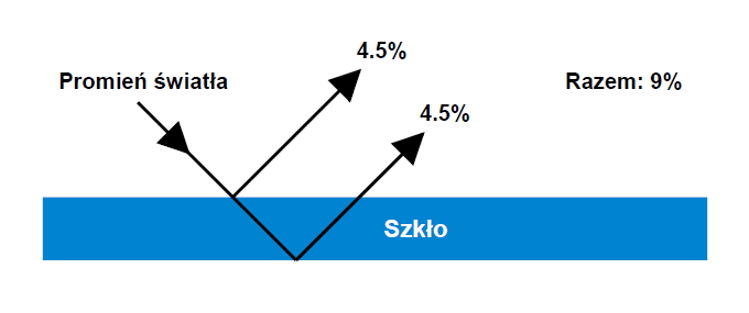

Tymczasem, jeśli chodzi o filtry, to wciąż znaleźć można producentów, którzy stosują „gołe” szkło, pozbawione powłok. To sprawia, że taki element optyczny może odbijać łącznie nawet 9% padającego na niego światła i pojawia się ryzyko wystąpienia flar oraz odblasków.

Takie „podwójne” odbicie bardzo łatwo zauważyć. Wystarczy nad elementem optycznym pozbawionym powłok ustawić jakiś nieduży przedmiot (np. końcówkę pióra) i przytrzymać powierzchnię szkła pod takim kątem, abyśmy zobaczyli odbicie przedmiotu. Zauważymy wtedy właściwie dwa odbicia, jedno wyraźniejsze od drugiego. To pierwsze będzie pochodzić z górnej powierzchni elementu optycznego, drugie z jego dna.

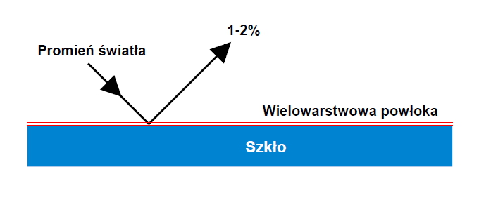

Jednak Hoya opracowała także powłoki wielowarstwowe (są stosowane m.in. w filtrach Fusion Antistatic), które są nakładane na powierzchnię elementu optycznego podczas specjalnej obróbki cieplnej, w temperaturze ok. 426 stopni Celsjusza.
Przykładowo dzięki zastosowaniu w swoich filtrach 3-warstwowej powłoki, japońska firma była w stanie zmniejszyć ilość odblasków do 1%-2%, zapewniając przy tym jednocześnie transmisję światła do obiektywu, a dalej do matrycy (lub filmu analogowego) na poziomie 98%-99%. Jak już wspominaliśmy we wstępie, w przypadku linii Fusion Antistatic transmisja wynosi aż 99.8%.

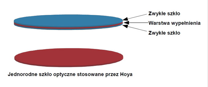

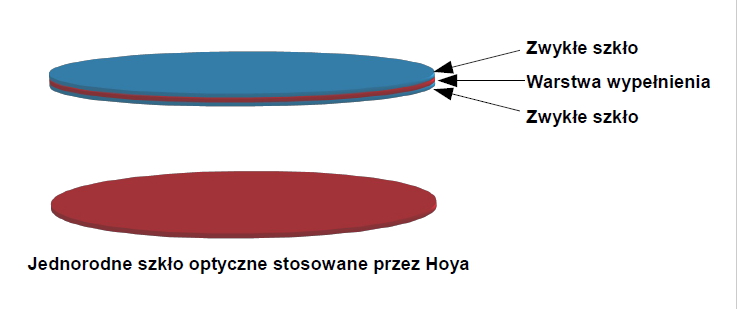

Przy okazji należy jeszcze wspomnień, że na rynku dostępne są różne inne filtry, także kolorowe, które stosujemy jeśli np. chcemy podkreślić kontrast wybranych elementów kadru. Wiele firm stosuje w produkcji takich filtrów dwie warstwy szkła przedzielone kolorowym żelem lub specjalnym klejem. Jest to tanie w produkcji, ale niesie ze sobą konsekwencje. Z upływem czasu takie wypełnienie traci swoje właściwości i w którymś momencie może po prostu wyblaknąć. Dodatkowo, jeśli takie elementy optyczne (pamiętajmy, że razem jest to kilka powierzchni) nie są dobrze spasowane, to otrzymujemy zdegradowany, niejednorodny obraz. W skrajnych przypadkach możemy mieć nawet problem ze skutecznym ostrzeniem.
Filtry Hoya Fusion Antistatic  - O powłokach i technologii produkcji filtrów
Tymczasem Hoya swoje kolorowe filtry wykonuje z jednego szkła optycznego. Poszczególne składniki chemiczne są dodawane jeszcze w momencie, kiedy szkło jest roztopione. Po uformowaniu obie powierzchnie takiego elementu są szlifowane i polerowane, w celu uzyskania idealnej gładkości i jednorodności obrazu.
