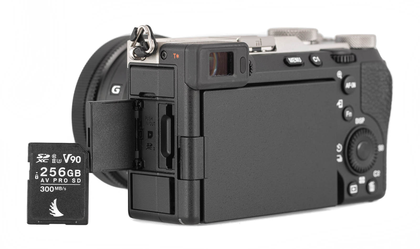

Nie ma obaw o utrudniony dostęp do akumulatora – po zwolnieniu blokady, część uchwytu odsuwa się, pozwalając bez trudu otworzyć klapkę i wymienić ogniwo. Przegub ten sprawia niestety, że odginanej części brakuje nieco sztywności. Wymaga też dość mocnego dokręcenia do aparatu, natomiast powierzchnia przeznaczonej do tego śruby jest w naszym odczuciu zbyt delikatnie karbowana.

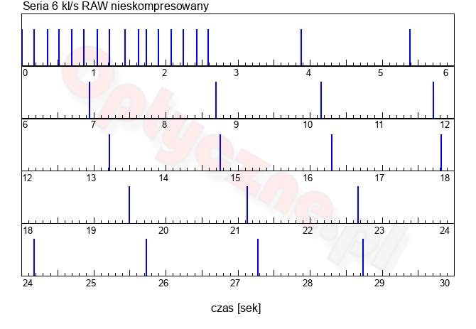

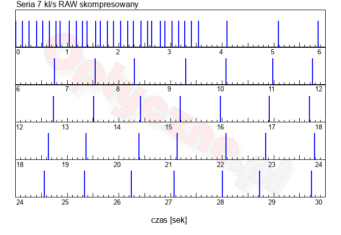

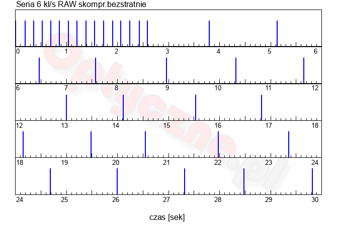

W trakcie wykonywania serii, po lewej stronie wyświetla się pasek pojemności bufora. Dzięki niemu wiemy, kiedy bufor się zapełni, a szybkość zapisu spadnie. Ułatwieniem jest także ikona pokazująca, ile jeszcze zdjęć pozostało do zapisania. Podczas opróżniania bufora można przeglądać zdjęcia, a także je przybliżać. Aktywna jest również możliwość samego wykonywania zdjęć, trzeba jednak pamiętać, że operacja zwalniania bufora oczywiście się odpowiednio wydłuży.
Do testu wykorzystaliśmy kartę pamięci Angelbird AV PRO 64 GB SDXC UHS-II V90. Czas naświetlania ustawiony został na 1/1000 s, wykorzystaliśmy ISO 1600. Objętość plików JEPG wyniosła 52.5 MB dla jakości X.Fine oraz 27.4 dla Fine, natomiast RAW-ów: 130, 109.1 i 71.1 MB odpowiednio dla plików nieskompresowanych, skompresowanych bezstratnie oraz skompresowanych. Dla 30-sekundowej serii otrzymaliśmy następujące rezultaty:
  • JPEG X.FINE – 72 zdjęcia (2.4 kl/s),
  • JPEG FINE – 118 zdjęć (3.93 kl/s),
  • RAW nieskompresowany – 33 zdjęcia (1.1 kl/s),
  • RAW skompresowany bezstratnie – 37 zdjęć (1.23 kl/s).
  • RAW skompresowany – 60 zdjęć (2 kl/s).
Zerknijmy jeszcze na szczegółowe wyniki naszych testów.

W tej kategorii A7CR wypada znacznie słabiej od A7R V. Po pierwsze, mamy niższe klatkaże, choć tutaj różnice nie są duże i nie przekraczają 2 kl/s. Prawdziwa przepaść dotyczy liczby zapisanych zdjęć w 30-sekundowych seriach i te wartości są blisko 3-krotnie niższe w przypadku A7CR. Widać zatem, że w ramach miniaturyzacji zdecydowano się na wyraźnie okrojony bufor danych, o znacznie mniejszej pojemności.

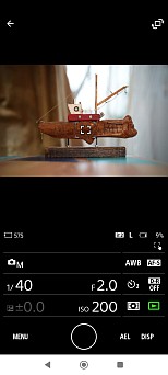

Sony niedawno zaprezentowało nową aplikację do sterowania aparatem z poziomu smartfona i nosi ona nazwę Creators’ App. Pozwala ona m.in. na regulację parametrów ekspozycji (czas, przysłona, czułość ISO, kompensacja ekspozycji), zmianę trybu fotografowania, balansu bieli, pomiaru światła, formatu i rozmiar plików, czy włączenia samowyzwalacza i trybu seryjnego.
Sony A7CR - Użytkowanie i ergonomia Sony A7CR - Użytkowanie i ergonomia Sony A7CR - Użytkowanie i ergonomia Sony A7CR - Użytkowanie i ergonomia

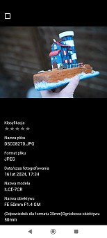

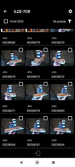

Pierwszym krokiem jest sparowanie smartfona i aparatatu przez Bluetooth. Nawiązanie połączenia przez Wi-Fi odbywało się szybko i zajmowało zwykle nie więcej niż 10 sekund. Ogólnie stabilność pracy aplikacji i liczba zawartych w niej funkcji robią bardzo dobre wrażenie. Punkt ostrości możemy wybrać dotykowo, a wyzwolenie migawki następuje po dotknięciu wirtualnego przycisku na ekranie smartfona. Naszym zdaniem dobrym pomysłem byłaby możliwość połączenia tych funkcji i możliwość wykonania zdjęcia jednym dotknięciem, wraz z uprzednim ustawieniem ostrości. Poprawić można by też ostrzenie manualne, bowiem jest ono mało wygodne, powolne i brakuje focus-peakingu. Miłym dodatkiem byłby także z pewnością histogram w live-view

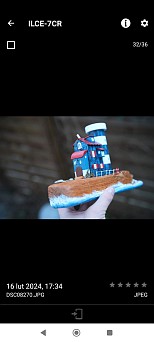

Zdjęcia (także w formacie RAW) można oczywiście przesyłać na smartfon – albo w rozmiarze oryginalnym albo 2-megapikselowym. Da się także kopiować filmy w 4K.

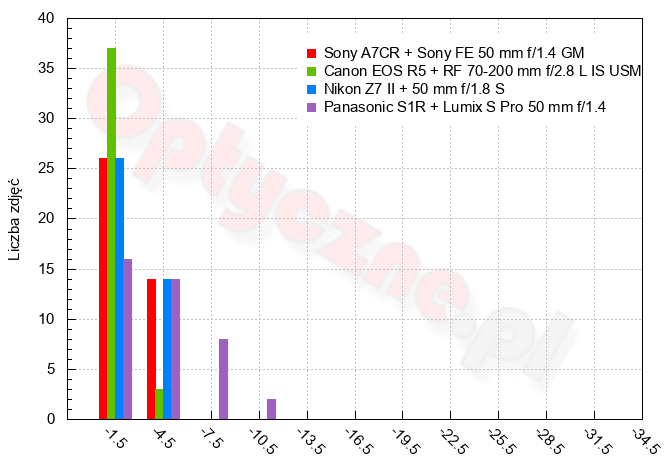

Skuteczność autofokusa oceniamy na podstawie 40 wykonanych zdjęć. W tej części testu wykorzystaliśmy obiektyw Sony FE 50 mm f/1.4 GM. Wykonując zdjęcia, ustawiamy przysłonę f/2.8 i fotografujemy tablicę rozdzielczości, każdorazowo przeogniskowując obiektyw. Wyniki przedstawiamy w postaci histogramu, który prezentuje procentowe wartości odchyłek od najlepszego pomiaru MTF50 w serii.
Sony A7CR i Nikon Z7 II wypadły identycznie w tej części testu, i oba bardzo dobrze. Wszystkie trafienia zmieściły się bowiem w dwóch pierwszych przedziałach odchyłek. Lepiej w tej grupie poradził sobie EOS R5, notując ponad 90% strzałów w punkt. Zobaczmy jeszcze wyniki w testu wykonanego w świetle żarowym.
O ile konkurenci wypadli porównywalnie, a zarazem świetnie, tego samego nie można powiedzieć o testowanej Alphie. W przypadku aparatów Canona, Nikona i Panasonika, trafienia w punkt stanowią 88–93% wszystkich, natomiast w A7CR – 38%. Zauważyliśmy także odchyłki na poziomie 20%, na szczęście były to tylko pojedyncze zdjęcia.
