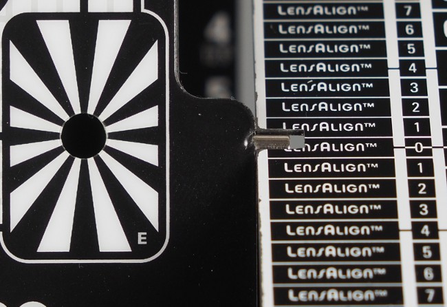

Autofokus Olympusa M.Zuiko Digital ED 12–45 mm f/4.0 PRO pracuje bezgłośnie i bardzo szybko. Przebieg całego zakresu odległości i potwierdzenie ostrości zajmuje tylko 0.3–0.4 sekundy, co jest czasem świetnym, jeśli dodatkowo weźmiemy pod uwagę obecność namiastki trybu makro, czyli konieczność obsłużenia też mniejszych odległości. Co więcej, mechanizm ustawiania ostrości nie ma tendencji do wahnięć czy błądzenia, nawet w gorszych warunkach oświetleniowych.
Autofokus w aparatach i obiektywach Olympusa to jeden z przyjemniejszych zestawów do testowania. Oczywiście często pomaga mu większa głębia ostrości wynikająca z zastosowania mniejszej matrycy, ale i tak, przeważnie oceniamy jego celność bardzo wysoko. Olympus 12–45 mm nie jest wyjątkiem. Wpadki mechanizmu, zarówno w pracy w studio, jak i w plenerze, zdarzają się niezmiernie rzadko, przez co ponad 99% zdjęć ma ostrość ustawioną tam, gdzie oczekiwał tego fotografujący.
Na poniższych zdjęciach może wydawać się, że głębia ostrości nie rozkłada się symetrycznie wokół punktu zerowego, ale nie jest to żadnym problemem i wcale nie musi wynikać z jakiegoś błędu autofokusa. Przede wszystkim zdjęcia są wykonane w okolicach minimalnego dystansu ustawiania ostrości, a więc w najtrudniejszej kombinacji, a mimo tego właściwy obiekt i tak jest ostry. W normalnej pracy obiektyw nie wymaga więc żadnej kalibracji autofokusa.
Olympus E-M5 II, 25 mm, f/4.0
Olympus M.Zuiko Digital ED 12-45 mm f/4.0 PRO - Autofokus

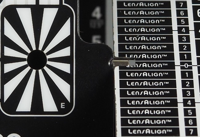

Olympus E-M5 II, 45 mm, f/4.0
