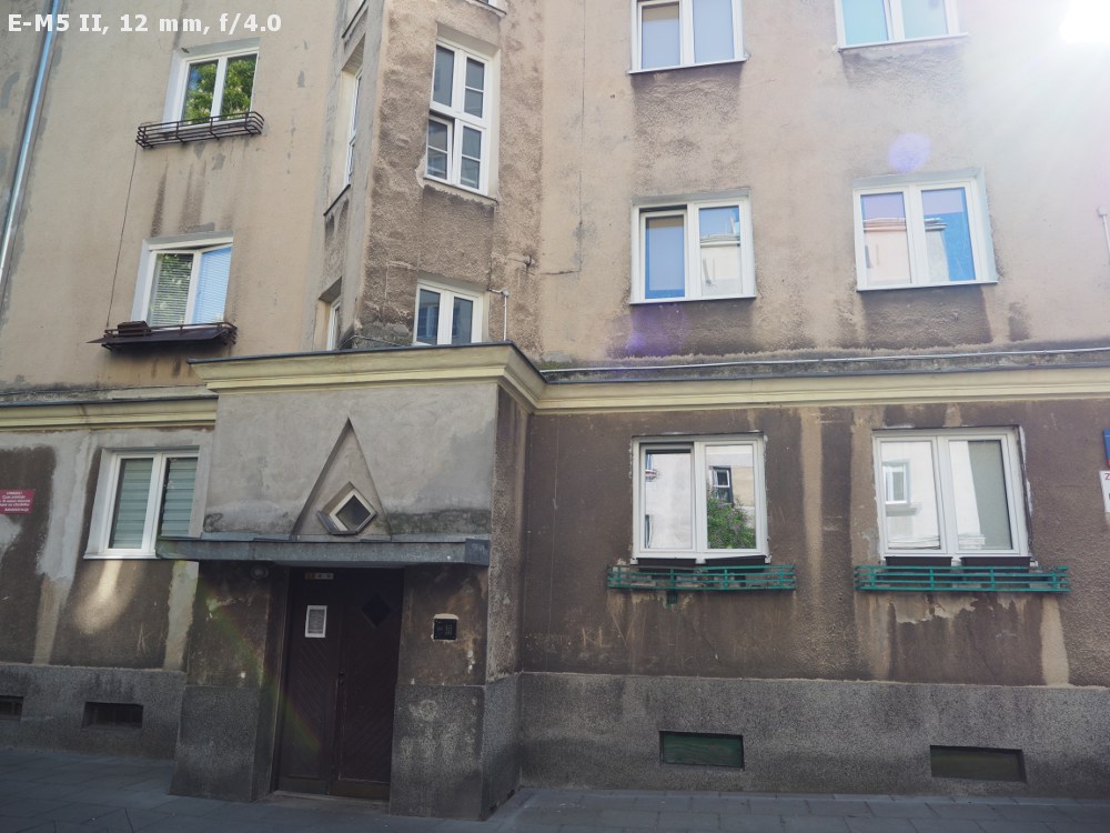

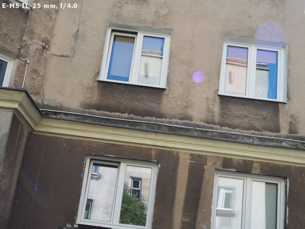

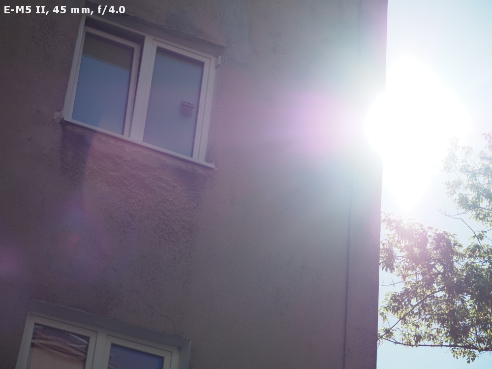

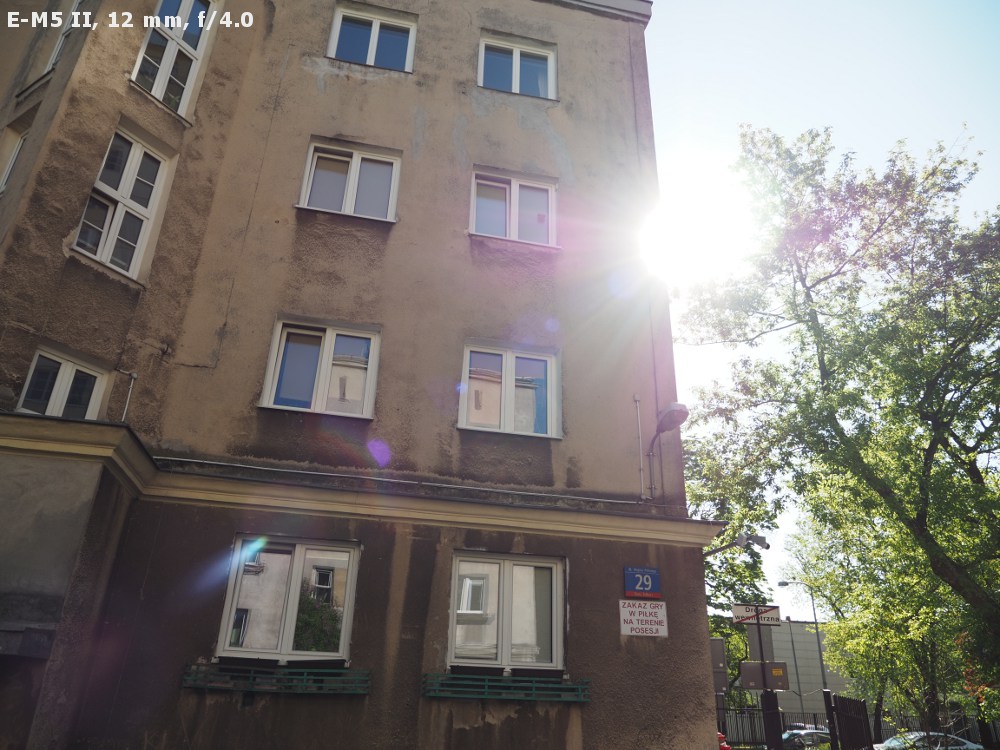

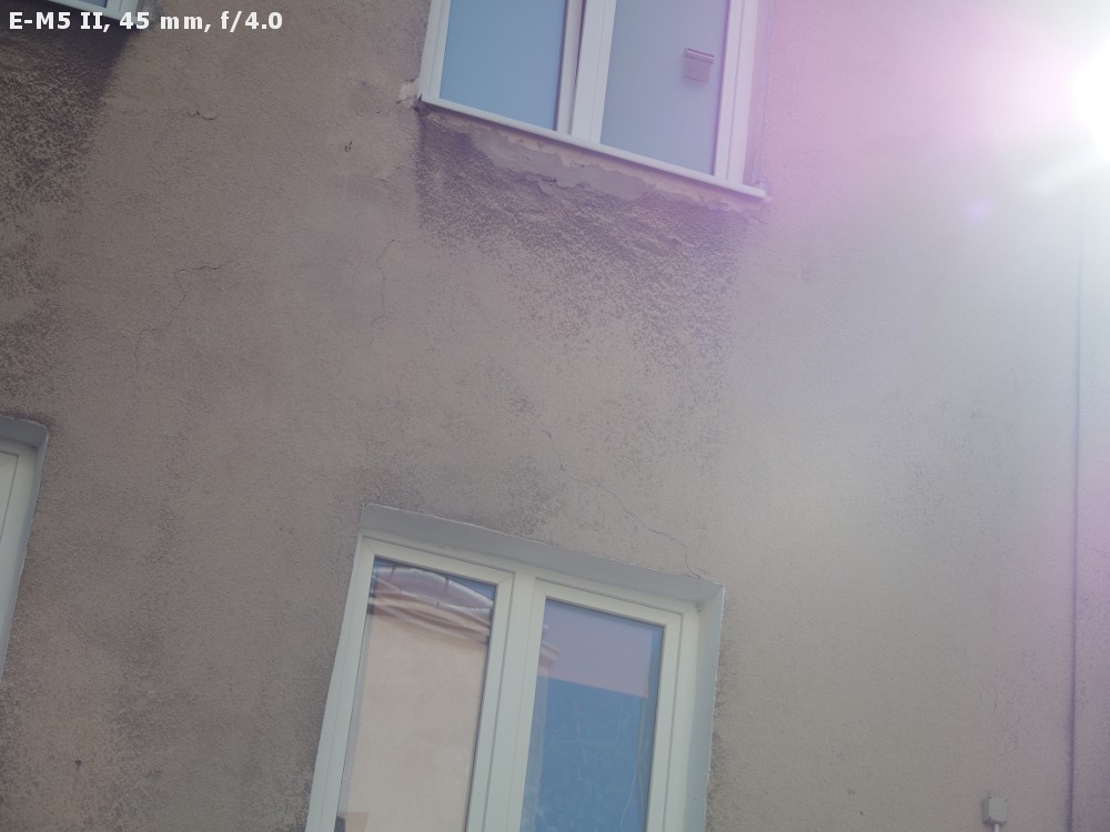

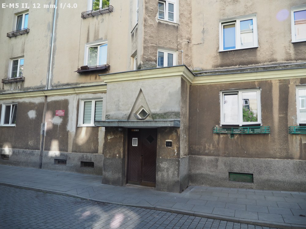

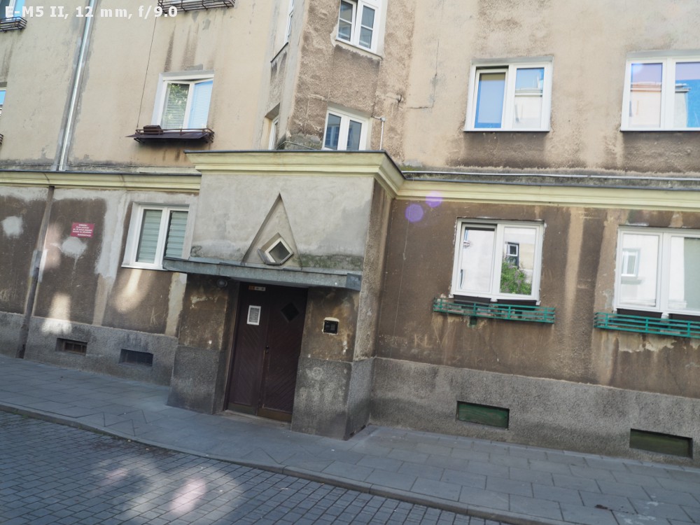

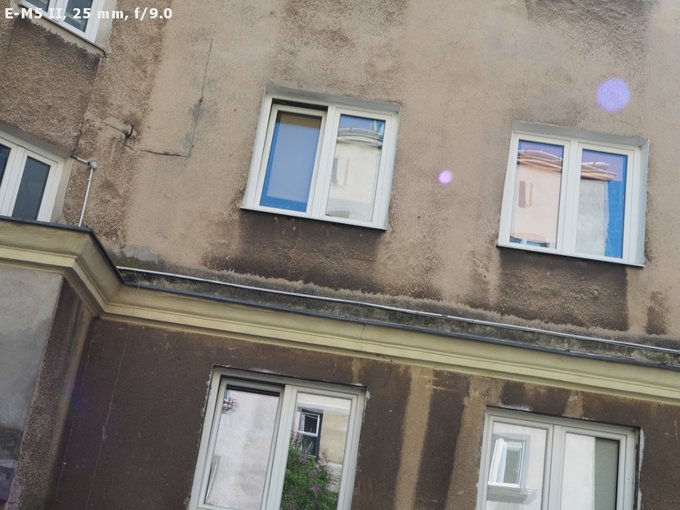

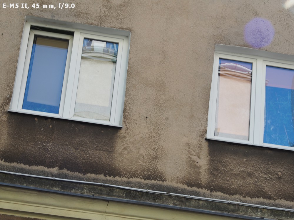

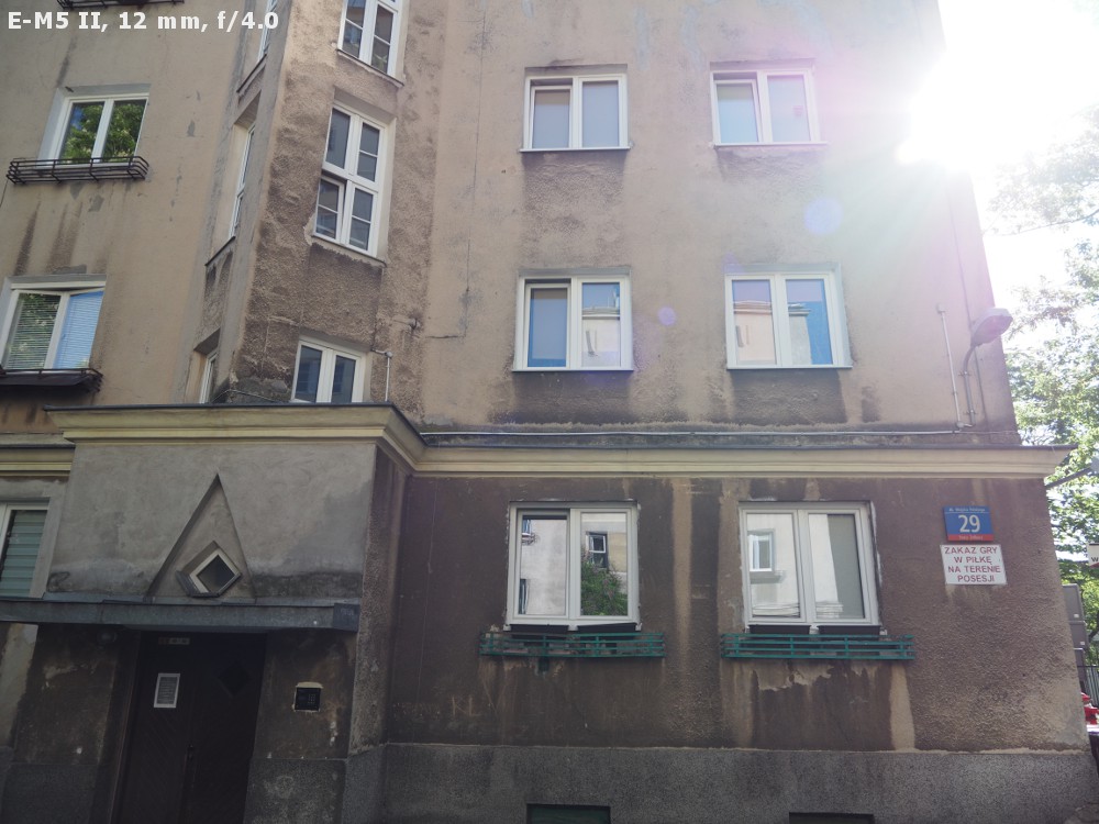

9. Odblaski
Olympus 12–45 mm ma 9 grup soczewek, a to oznacza istnienie 18 granic powietrze-szkło. Nie jest to może rekordowo dużo, bo w obiektywach zmiennoogniskowych zdarza się, że tych granic jest nawet dwa razy więcej, ale i tak testowany obiektyw nie miał tutaj łatwego zadania. Co więcej, mała i zwarta obudowa utrudnia wstawianie dodatkowych elementów tłumiących boczne światło i niechciane odblaski.
W efekcie testowany obiektyw ma sporo problemów przy pracy pod ostre światło. Odblaski pojawiają się niezależnie od użytej ogniskowej, przysłony i w szerokim zakresie położeń źródła światła. Stuacja nie jest może wyjątkowo zła, ale do pochwał nie mamy najmniejszych podstaw.
