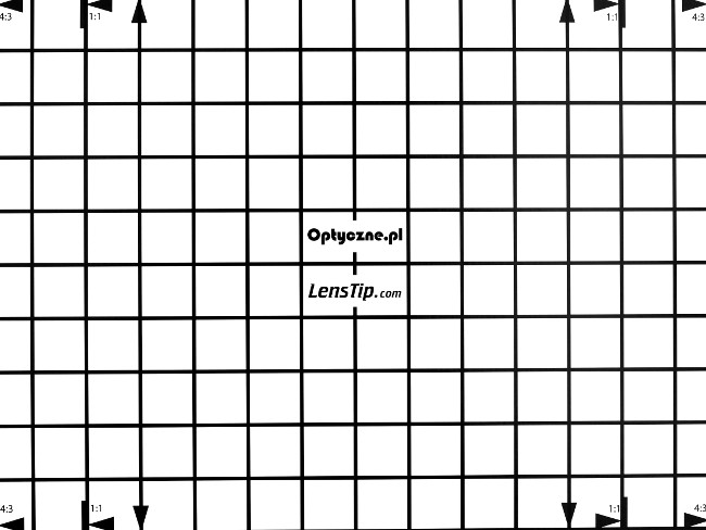

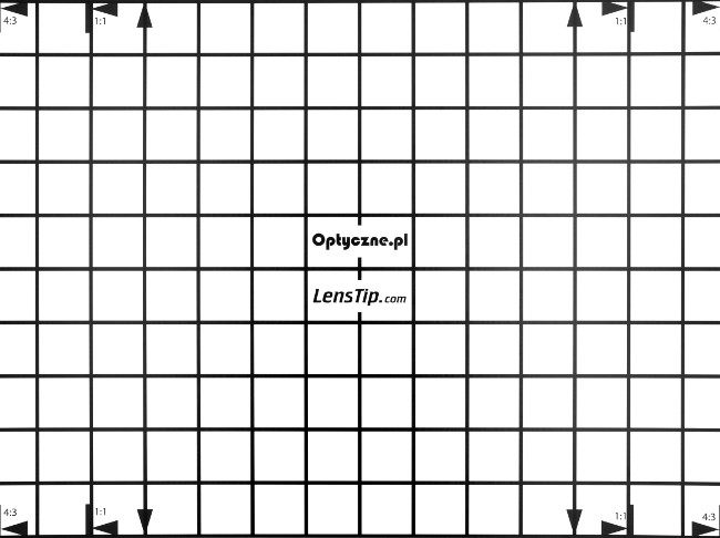

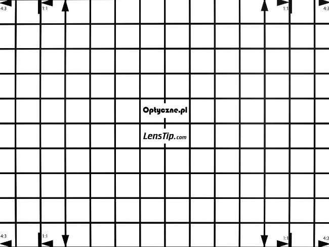

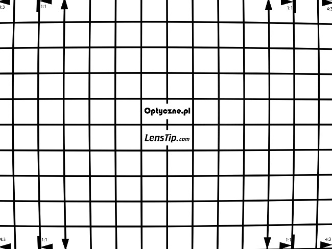

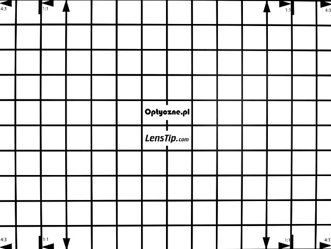

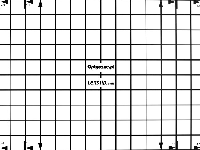

Aparaty Olympusa bardzo często współpracują z obiektywami w ramach korygowania dystorsji. Nic więc dziwnego, że gdy pracujemy na plikach JPEG, jest ona mało uciążliwa. Szanse na jej dojrzenie mamy tylko dla ogniskowej 12 mm, gdzie odnotowaliśmy niewielką „beczkę” o wartości −1.51%. Dla dalszych ogniskowych dystorsja jest skorygowana do wartości, w granicach błędów pomiarowych, zgodnych z poziomem zerowym. Formalne wyniki dla ogniskowych 14, 18, 25, 35 i 45 mm to odpowiednio: −0.16%, −0.08%, +0.06%, −0.13% i −0.07%.

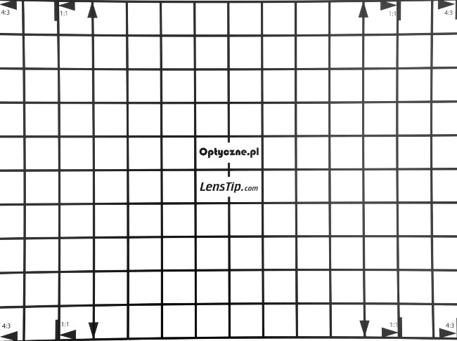

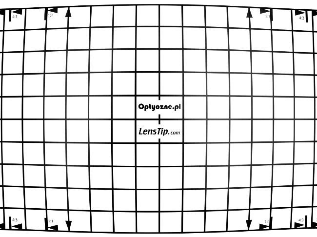

Prawdziwy obraz dystorsji pokazują nam dopiero pliki RAW wywołane programem dcraw. I obraz ten zdecydowanie nam się nie podoba. Na 12 mm dystorsja jest ogromna i sięga potężnej jak na obiektyw rektalinearny wartości −6.87%. Jakby tego było mało, widzimy tam zauważalną dystorsję falistą. Pomiar ograniczony do znaczników 1:1 pokazuje jeszcze większą wartość wynoszącą aż −7.22%.

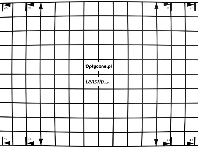

Jeśli ktoś oczekiwał, że dystorsja będzie szybko spadać wraz z wydłużaniem ogniskowej, będzie zawiedziony. Na 14 mm mamy do czynienia z wciąż dużym poziomem −4.94%. Co więcej, nadal o sobie dają znać zniekształcenia faliste, bo dla obszaru znaczników 1:1 dystorsja sięga aż −5.34%.

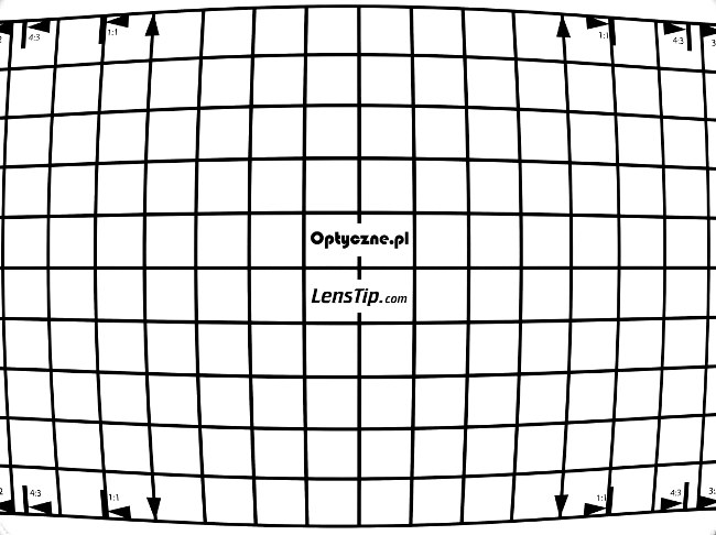

Złych wieści nie koniec. Nawet na ogniskowej 18 mm widzimy „beczkę” o wartości −2.13%, na dodatek wciąż zakłóconą dystorsją falistą. W tym przypadku ograniczenie się do obszaru znaczników 1:1 daje wynik −2.52%.

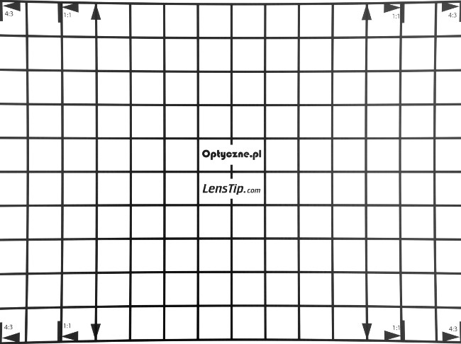

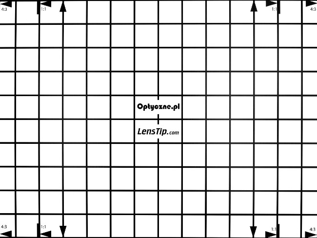

Odpoczynek od dystorsji daje nam dopiero okolica ogniskowej 25 mm, gdzie odnotowaliśmy śladowy poziom +0.27%. Wraz z wydłużaniem ogniskowej zniekształcenia poduszkowe rosną, by na 35 mm osiągnąć wartość +1.41%, a na 45 mm dojść do poziomu +1.75%.

Olympus E-M5 II, JPEG, 12 mm
Olympus M.Zuiko Digital ED 12-45 mm f/4.0 PRO - Dystorsja
Olympus E-M5 II, JPEG, 14 mm
Olympus E-M5 II, JPEG, 18 mm
Olympus E-M5 II, JPEG, 25 mm

Olympus E-M5 II, JPEG, 45 mm
Olympus E-M5 II, RAW, 12 mm
Olympus E-M5 II, RAW, 14 mm
Olympus E-M5 II, RAW, 18 mm

Olympus E-M5 II, RAW, 35 mm
