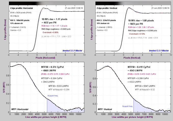

Rozdzielczość układu aparat+obiektyw (w rozumieniu wartości funkcji MTF50) wyznaczyliśmy w oparciu o zdjęcia zapisane w formacie JPEG z wyostrzaniem ustawionym na minimalną wartość, a pomiary wykonaliśmy przy pomocy programu Imatest. W teście wykorzystaliśmy obiektyw Panasonic Lumix S Pro 50 mm f/1.4. Wyniki prezentujemy na poniższym wykresie, a wartości wyrażone są w liniach na wysokość obrazu. Pozwalają one na porównanie z analogicznymi wykresami dla aparatów kompaktowych oraz ocenę stopnia wyostrzania zastosowanego przez producenta.
Panasonic Lumix S1R II  - Rozdzielczość
Maksymalne osiągi stoją na nieco wyższym poziomie jak w Nikonie Z8. Niższe wyniki zaobserwowaliśmy w Canonie R5 Mark II, który, podobnie jak Nikon, nie wykazywał oznak wyostrzania JPEG-ów na najniższym poziomie tego parametru. Z kolei w Sony A7R V MTF-y przekraczają poziom 5000 LW/PH, a 60-megapikselowe obrazy prawdopodobnie były delikatnie uwydatniane. Na tym tle osiągi Lumiksa S1R II wydają się typowe.
Niemniej, rzut oka na poniższe wykresy pokazuje, że wyostrzanie JPEG-ów (mimo ustawienia tego parametru na wartość „-5” jest obecne i wyraźne. Świadczą o tym charakterystyczne lokalne maksima w profilach na granicy czerni i bieli oraz fakt, że funkcja MTF przyjmuje wartości większe od 1.

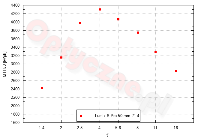

Rozdzielczość matrycy wyznaczamy w oparciu o funkcję MTF50, a pomiarów dokonujemy standardowo na niewyostrzonych plikach RAW, które uprzednio konwertujemy do formatu TIFF przy pomocy programu dcraw. Aby uciec od aberracji optycznych, mierzymy wartości MTF50 tylko dla zakresu przysłon f/4.0–f/16, w którym głównym czynnikiem ograniczającym osiągi obiektywu jest dyfrakcja. Warto również przypomnieć, że na każdej przysłonie wykonujemy od kilkunastu do kilkudziesięciu zdjęć (zarówno z autofokusem, jak i z ręcznym ustawianiem ostrości), po czym wybieramy najlepsze. W tej części testu także wykorzystaliśmy obiektyw Panasonic Lumix S Pro 50 mm f/1.4. Najwyższe wyniki otrzymane przy jego pomocy prezentujemy na poniższym wykresie.
Lumix S1R II nie miał realnej szansy pokonać swojego poprzednika w tym teście, skoro projektanci zdecydowali się zastosować sensor o niższej rozdzielczości. Różnica jest wprawdzie niewielka (44 vs. 47 Mpix, czyli ok. 6.8%), niemniej to starszy model notuje wyższe MTF-y. Dla f/4, jego przewaga to ok. 6 lpmm, a zatem ok. 6.6%. Zwykle w naszych testach wzrost rozdzielczości sensora nie idzie praktycznie liniowo ze zwiększeniem MTF-ów. Być może zatem prawdą jest, że obecność fazowych czujników na matrycy (których S1R nie ma), pogarsza jakość obrazu, co sugerowali niegdyś przedstawiciele Panasonika. Tak czy inaczej, sensor w S1R II generuje podobne osiągi, jak układ w Nikonie Z8. Słabsze zachowanie EOS-a R5 Mark II wynika z obecności w jego konstrukcji filtra antyaliasingowego (asymetrycznego), który lekko rozmywa obraz celem redukcji efektu mory. Nad wszystkimi góruje natomiast Sony A7R V, z sensorem o najwyższej rozdzielczości w naszym zestawieniu (60 Mpix).

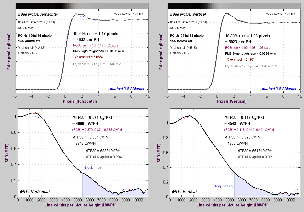

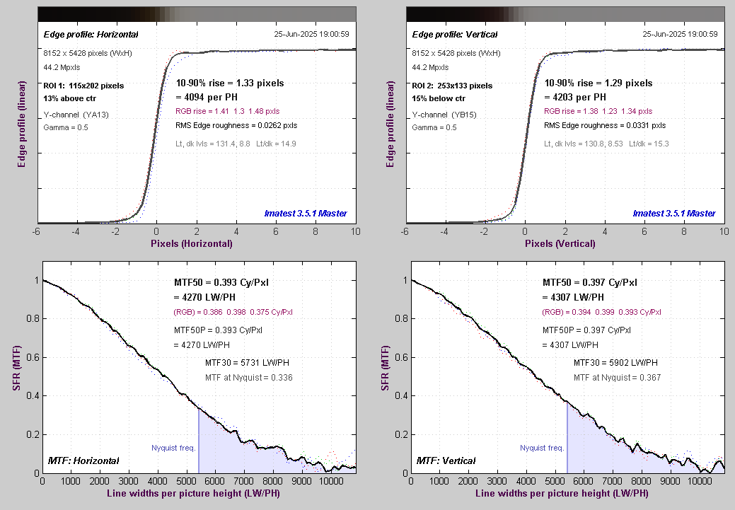

Spójrzmy jeszcze na wykresy z Imatestu, które pozwolą nam ocenić kwestię filtra antyaliasingowego w Lumiksie.

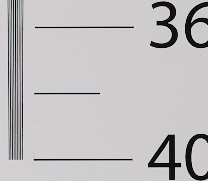

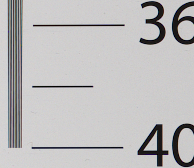

Wysokie wartości odpowiedzi w częstości Nyquista dla obu składowych, świadczą o całkowitym braku filtra AA, zgodnie zresztą z deklaracją producenta. Ponieważ takie rozwiązanie wiąże się ze znacznie większym ryzykiem pojawienia się efektu mory, zobaczmy wycinek zdjęcia tablicy testowej i sprawdźmy, czy jest on widoczny.
Na bardzo drobnych, powtarzających się wzorach kolorowe artefakty da się zauważyć. Na szczęście nie są to silne zakłócenia.

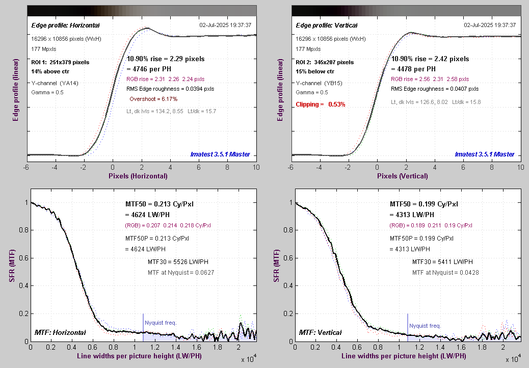

16-procentowy wzrost zdolności rozdzielczej nie jest szczególnie spektakularny. Przykładowo, w modelu S5 II był on aż 80-procentowy. Tak czy inaczej, jak widać na podstawie poniższych wykresów, JPEG-i w trybie HR są mocno wyostrzane. Podobnie jak przy standardowych JPEG-ach widać zarówno lokalne maksima w profilach na granicy czerni i bieli, a także fukcja MTF przekracza wartość 1.

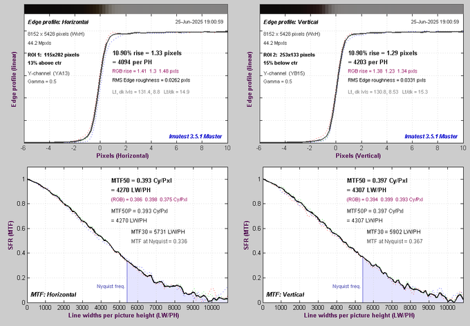

Jeśli chodzi o RAW-y, test polegał na sprawdzeniu plików standardowych oraz HR z tej samej serii. Te drugie zostały wywołane zarówno dcraw-em, jak i Silky Pix, po uprzednim przekonwertowaniu w aplikacji DNG Converter.
format wynik [LW/PH]
RAW standardowy (44 Mpix) 3721
RAW HR (dcraw) 4469

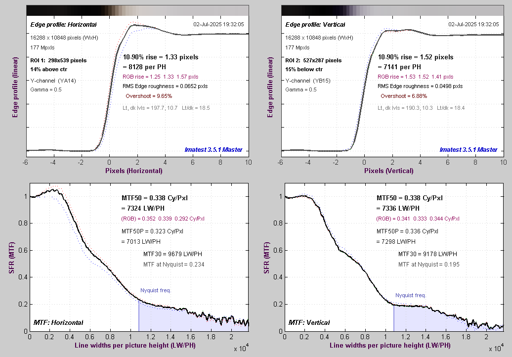

RAW HR (Silky Pix) 7330

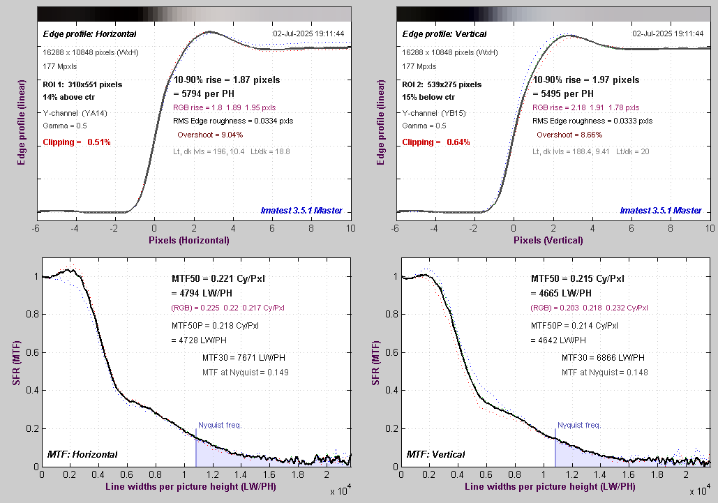

W przypadku pliku HR wywołanego w dcraw zaobserwowaliśmy MTF-y wyższe o 20%, co również stanowi umiarkowany wzrost. Poniższy wykres sugeruje także, że obraz został nieznacznie wyostrzony i zakładamy, że musiało się to odbyć już w aparacie. Drugi plik, czyli z Silky Pix-a nosi z kolei ślady wyraźnego uwydatniania, najpewniej aplikowanego przez ten program. Generalnie wygląda na to, że zysk trybu HR nie jest zbyt duży, a wynika w sporej mierze ze stosowania wyostrzania.
Plik wywołany w dcraw
Plik wywołany w Silky Pix

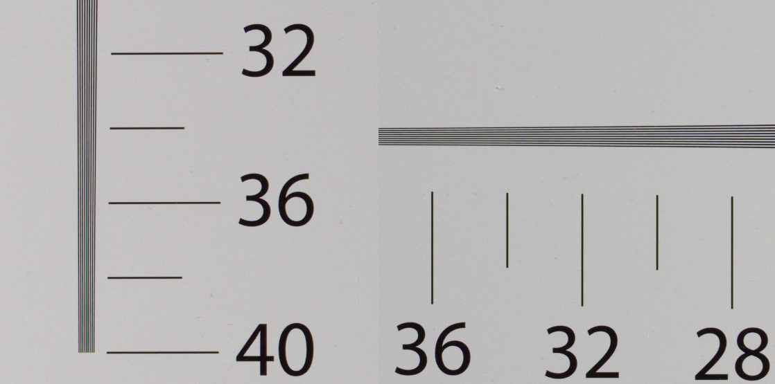

Nie da się jednak zaprzeczyć, że w trybie HR efekt mory jest nieco mniej widoczny niż przy standardowym fotografowaniu, szczególnie dla pliku wywołanego w Silky Pix. Aplikacja ta może go jednak programowo redukować, łącznie np. z poprzeczną aberracją chromatyczną.
