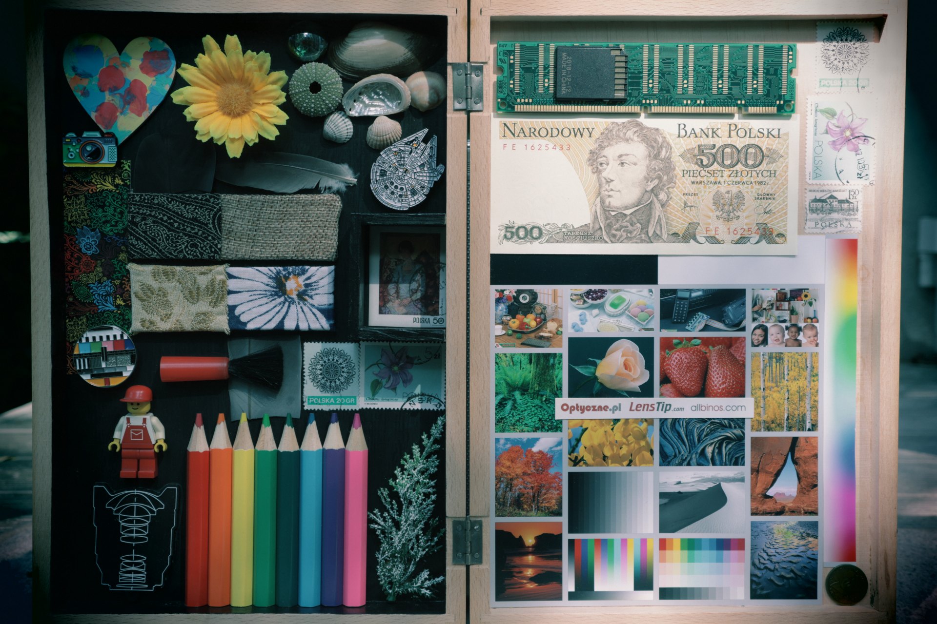

Programy kreatywne
Aparat PowerShot V1 dysponuje zestawem kilku filtrów cyfrowych:
  • HDR (opisany poniżej),
  • ziarnista czerń i biel,
  • miękka ostrość,
  • efekt rybiego oka,
  • efekt pogrubienia artystycznego,
  • efekt akwareli,
  • efekt aparatu zabawki (chłodny, standardowy, ciepły),
  • efekt miniatury.

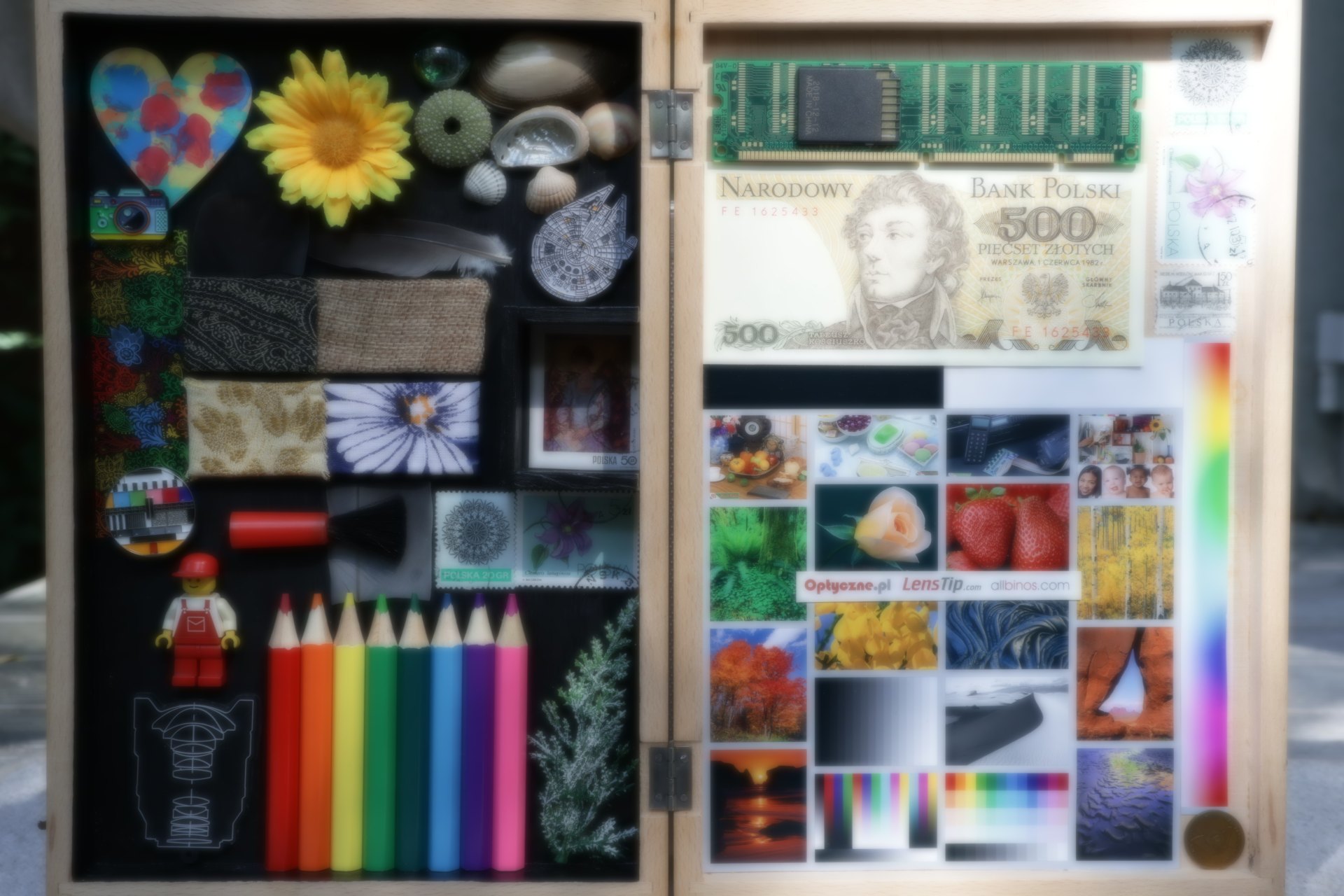

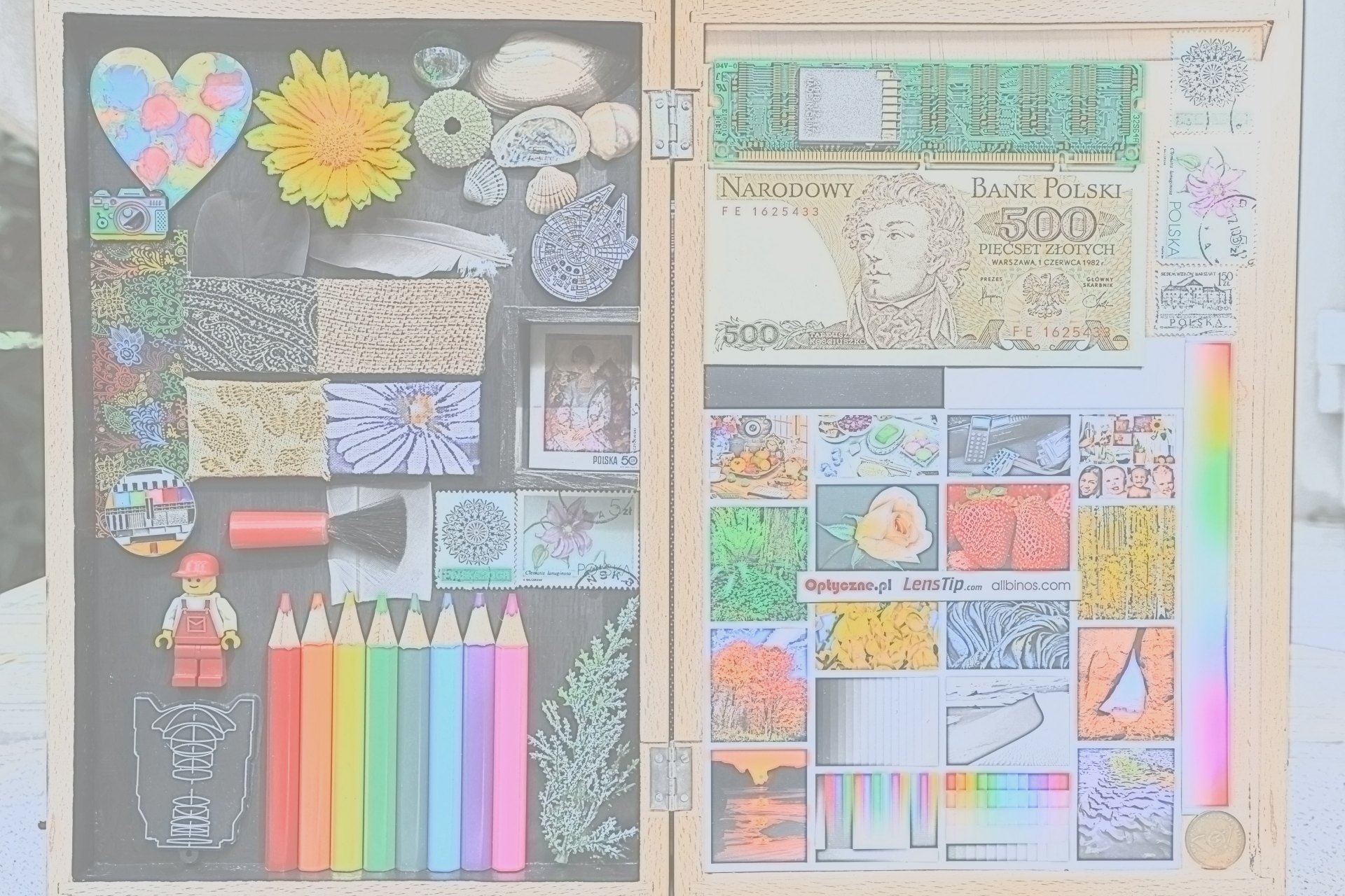

Zdjęcie standardowe Ziarnista czerń i biel
Canon PowerShot V1 - Użytkowanie i ergonomia Canon PowerShot V1 - Użytkowanie i ergonomia
Miękka ostrość Efekt rybiego oka
Efekt pogrubienia artystycznego Efekt akwareli
Efekt aparatu zabawki (std.) Efekt miniatury

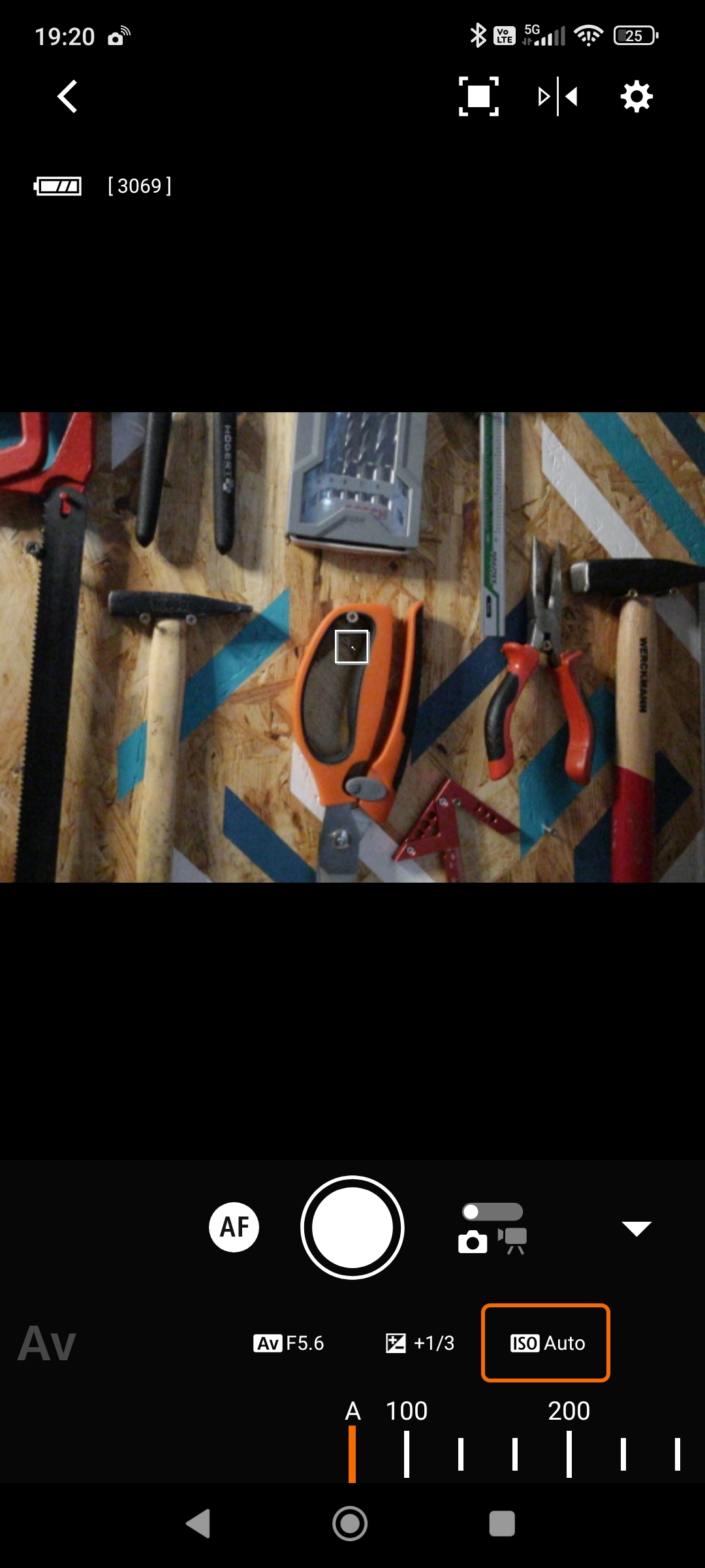

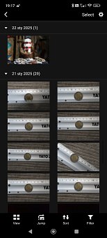

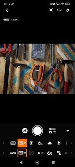

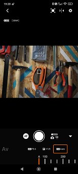

Wi-Fi oraz Bluetooth
W modelu PowerShot V1 zastosowano wbudowany transmiter sieci Wi-Fi i Bluetooth, umożliwiający bezprzewodową komunikację aparatu z zewnętrznymi urządzeniami. W ramach tego rozwiązania do dyspozycji mamy następujące funkcjonalności:
  • połączenie ze smartfonem – umożliwia przeglądanie zdjęć oraz zdalne wyzwalanie migawki,
  • zapisywanie obrazów w stacji Canon Connect Station,
  • zdalna obsługa aparatu za pomocą programu EOS Utility,
  • drukowanie obrazów na drukarce Wi-Fi,
  • przesyłanie obrazów na serwer FTP,
  • wysyłanie obrazów do serwisu internetowego Canon Image Gateway.

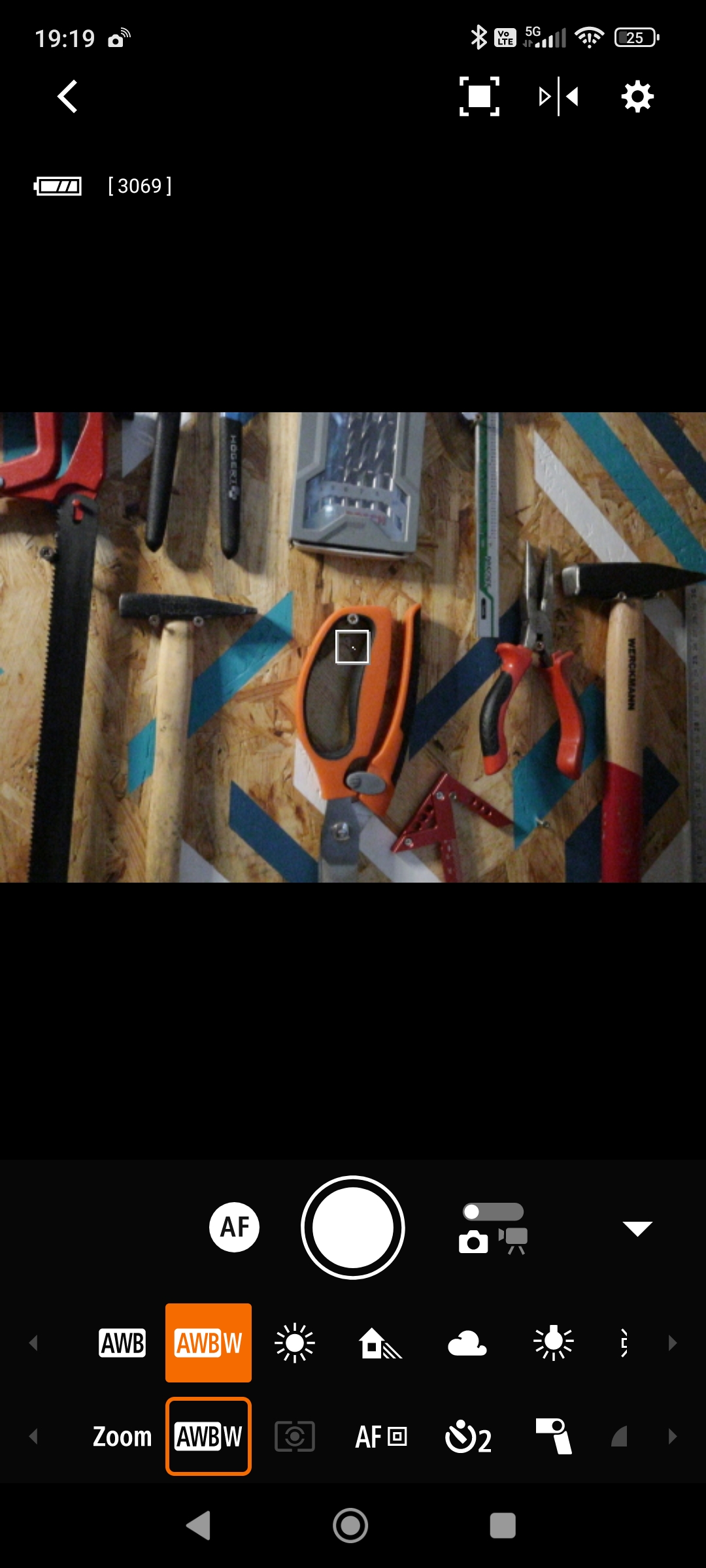

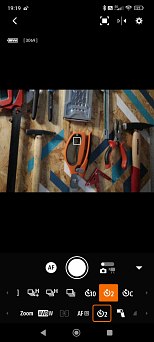

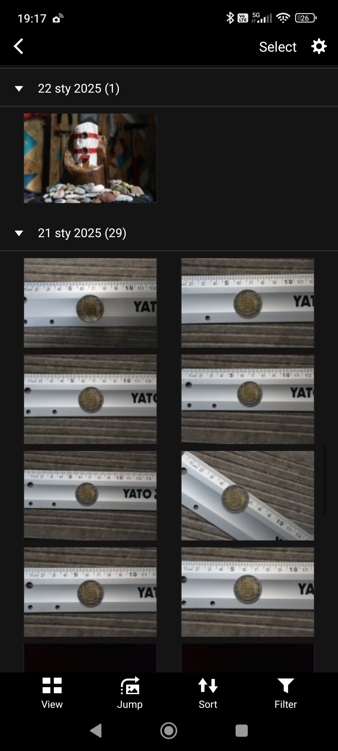

Do połączenia aparatu ze smartfonem konieczne jest zainstalowanie w telefonie aplikacji Camera Connect. Kiedy już dokonamy połączenia aparatu i telefonu, we wspomnianej aplikacji, na głównym ekranie mamy do wyboru dwa tryby: Import images oraz Shoot. Pierwszy służy oczywiście do przeglądania zdjęć zapisanych na karcie aparatu. Drugi natomiast umożliwia zdalne wyzwalanie migawki z poziomu telefonu.
Na ekranie smartfona widzimy aktualny podgląd kadru, a dodatkowo możemy także wyświetlić informacje o ustawieniach fotografowania. Możemy zmieniać podstawowe parametry ekspozycji: czas migawki, wartość przysłony, czułość ISO oraz kompensację ekspozycji. Poza tym mamy możliwość wybrania trybu balansu bieli, wyzwalania migawki (pojedyncze, seryjne, samowyzwalacz) oraz trybu obszaru AF (punktowy lub wykrywanie twarzy połączone ze śledzeniem). Brakuje natomiast wyboru formatu zapisywanego pliku, trybu pomiaru światła, czy profilu obrazu. Ostrość ustawiana jest automatycznie po dotknięciu w odpowiednim miejscu na ekranie, a migawka wyzwalamy dotykając dużego guzika pod widokiem kadru. Wykonane zdjęcie możemy podejrzeć bezpośrednio w telefonie, również w powiększeniu. Całkiem szerokie opcje oferuje również tryb nagrywania wideo.
Łączność działała się bez problemów, zarówno poprzez Bluetooth, jak i Wi-Fi, nie mamy także żadnych zarzutów odnośnie jej stabilności. Cieszy bardzo szybkie wyzwolenie migawki po użyciu dotykowego guzika na ekranie smartfonu, natomiast wskazywanie punku AF odbywa się z pewnym opóźnieniem. Ponadto, na wybór kolejnego punktu AF musimy poczekać kilka sekund, aż ramka zmieni kolor z zielonej (potwierdzenie poprzedniej nastawy) na białą. Przesyłanie zdjęć odbywa się odpowiednio szybko, także tych w pełnej rozdzielczości. Nie można natomiast kopiować RAW-ów – te zostaną automatycznie przekonwertowane do JPEG-ów. Aparat pozwala także na transfer filmów w rozdzielczości 4K.
